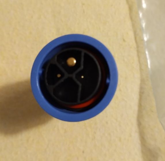

Übrigens habe ich den passenden Chogori-Stecker bestellt. Die Lieferung ist gestern angekommen.
Um wengistens die hohen Versandkosten zu sparen, bestellte ich gleich 5 Stück. Gebe 3 davon zum Selbstkostenpreis ab. Wer sich also ebenfalls selbst ein Ladegerät zusammenbasteln will, kann sich hier bedienen.
Die genau passenden Stecker sind nur schwer auf dem Markt zu bekommen (leider kein bei Aliexpress) und relativ teuer.

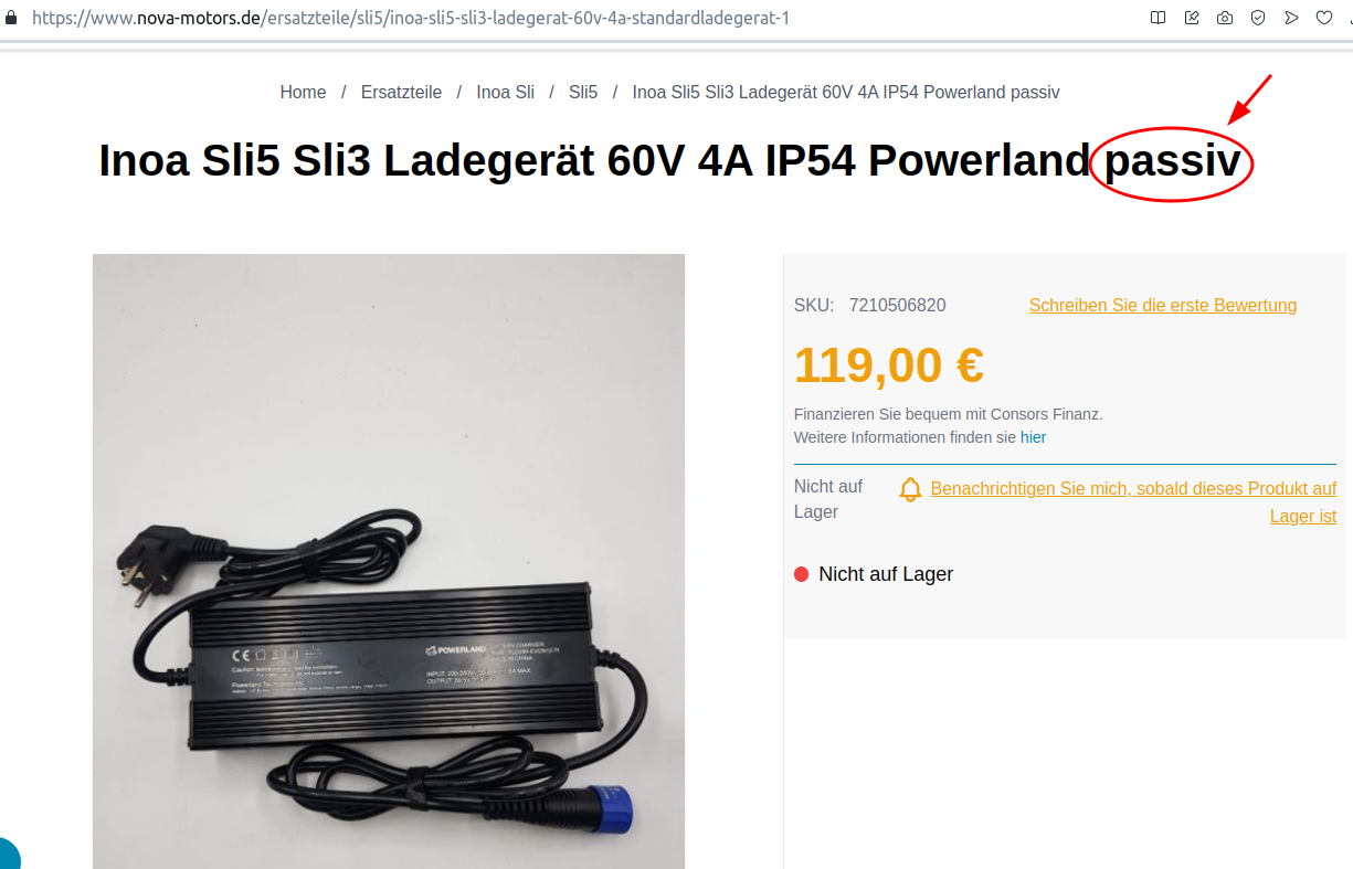

Bezüglich des Ladegeräts ist mir beim Durchsuchen des Nova-Motors Webstores aufgefallen, das diese einen zweiten Hersteller bei den Ladegeräten aufgenommen haben. Und zwar ist der neue Lieferant Powerland. Vorher war 's ja ausschliesslich Sans. Der 4 A-Lader von Sans wurde scheinbar schon länger nicht mehr produziert und ist bekanntlich seit einem Jahr nicht mehr lieferbar. Dem wurde hiermit abgeholfen.
Das Powerland-Ladegerät hat eine Ladestärke von 4 A und kostet 119 €:
https://www.nova-motors.de/ersatzteile/ ... adegerat-1
Grosser Vorteil noch dazu: Passive Kühlung! Also vollkommen geräuschlos.
Leider noch nicht lieferbar. Aber ist wohl im Anrollen.

guewer hat geschrieben:
Mi 16. Aug 2023, 03:53
Da fehlt ja ein Hauptpol :lol:

guewer
Beiträge: 1613
PLZ: 91
Re: Inoa Sli 5 - Ladegerät - Alternative
Beitrag von guewer »
Der linke (im Bild), dünne PIN, ist für die Masse (-) zuständig. Schon durchgemessen.

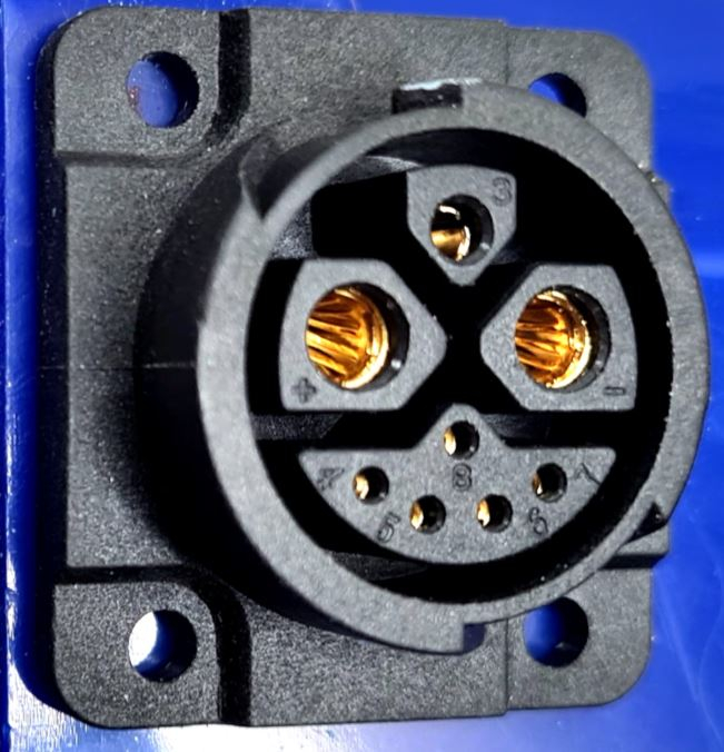

Do 7. Sep 2023, 06:22
Der brennt weg so schnell kannst Du nicht Gucken. Es müssen 2 Dicke sein !
Beispiel > Buchse
Gruß Conny
guewer
Beiträge: 1613
PLZ: 91
Es müsste aber trotzdem PIN Nr. 3 auf deinem obigen Beispielfoto sein, durch den der "Abfluss" (Minus-Pol) stattfindet. Das Bild vom Stecker, das ich weiter oben reingestellt habe, war ja vom Original Sans 7A-Ladegerät abfotografiert. - Also, irgendwie muss es so funktionieren. Und tut es auch.
E-Bik Andi
Beiträge: 2043
PLZ: 72
Beitrag von E-Bik Andi »
Wundert mich auch, dass da die Masseleitung nicht abraucht. Dem Strom ist es ja egal- auf Masse liegt die selbe Last wie am Pluspol an. Bei Gleichgstrom fließen die Elektronen übrigens von Minus nach Plus ;)
Do 7. Sep 2023, 23:53
Beim LG fließen max 10-15 A das ist klar möglich. Daher Laden / Entladen nicht in einen Topf werfen !
Verwechslung von mir, also alles im grünen Bereich.
