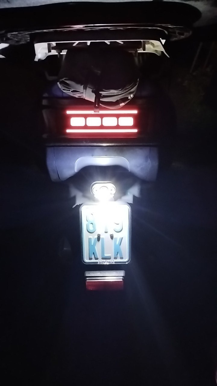

So, jetzt geht es wieder:
Und hier ein Bild von der schwarzen Ummantelung der beiden Stromkäbelchen hin zur Kennzeichenbeleuchtung, wie sie sein sollte:
