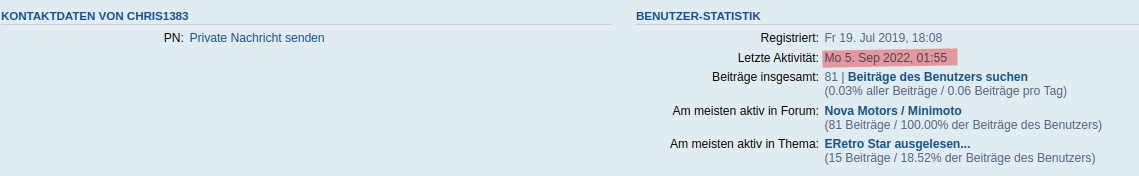

Um den chris1983 noch einmal hier anzutreffen, musst du Zeit, Geduld (und Glück) haben:
Er war nämlich zuletzt vor 5 Monaten hier im Forum eingeloggt.
