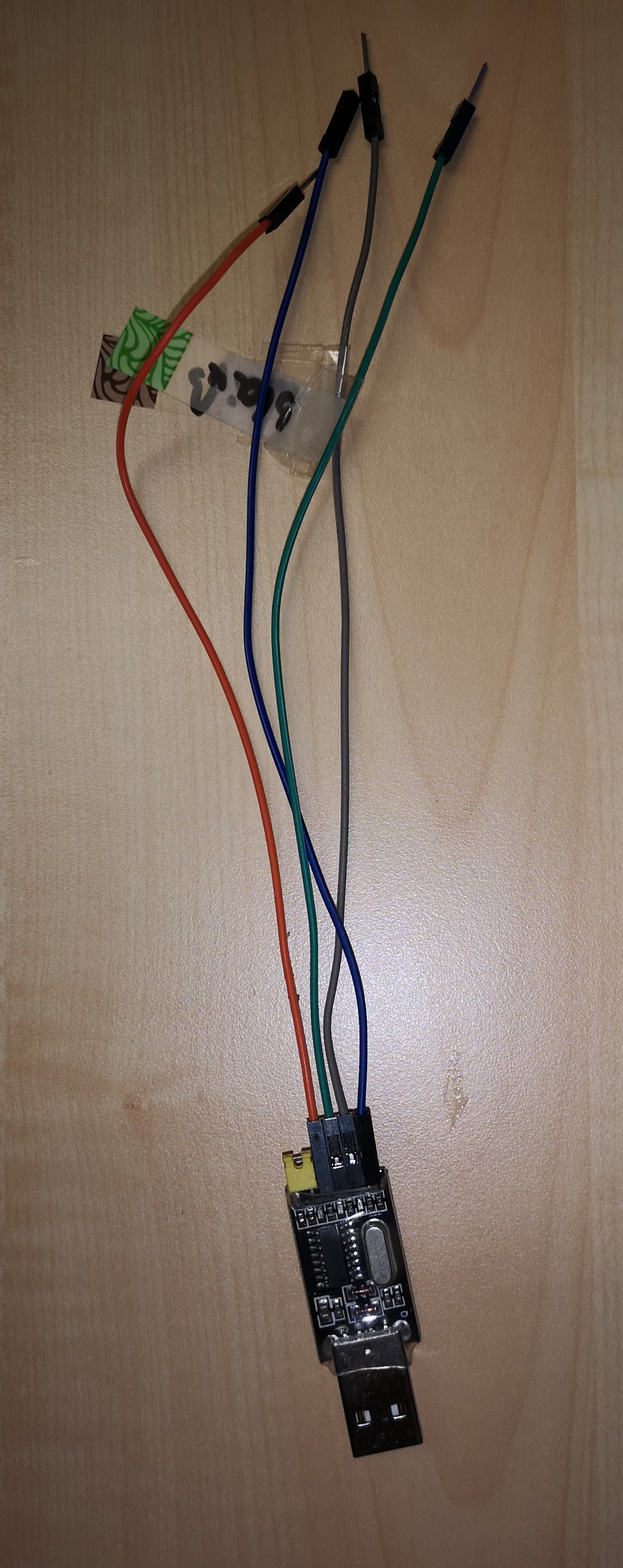

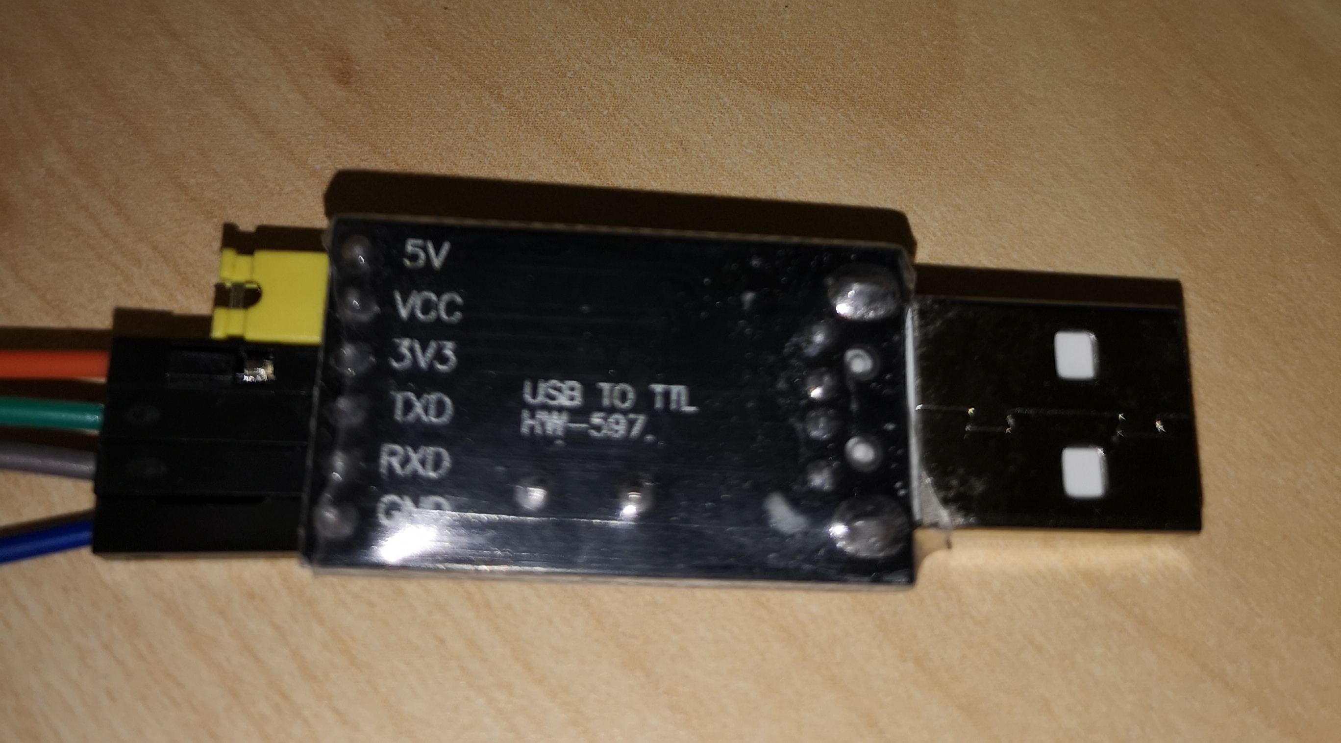

Hallo Gerhard,
danke für den Hinweis. GND = schwarz. Habs geändert. Löten braucht man nichts. Aber Kabel vom Arduino. Link ist in oberern Beitrag. Wenn die Kabel 2 weibliche Stecker haben, dann kann man auf der Rollerseite von einer Büroklammer kurze Drahtstücke reinstecken und auf Länge abzwicken.
Michael
Adapter von unten
Adapter mit Kabel
