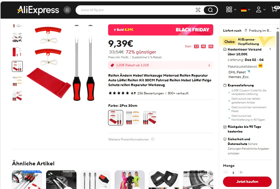

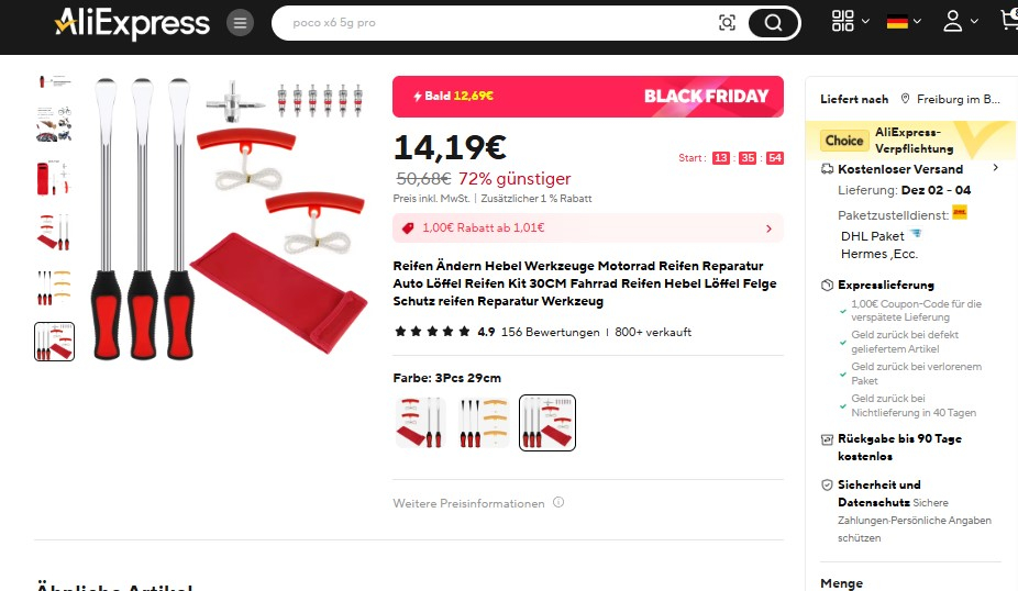

Ich würde Folgendes empfehlen:
https://de.aliexpress.com/item/10050060 ... ry_from%3A
die preise ändern sich wenn man angemeldet ist.....
hier das selbe gutes set aus ebay: www.ebay.de/itm/354829991777 ist auch in 2 tagen da. ist sogar 20 cent billiger :lol:
