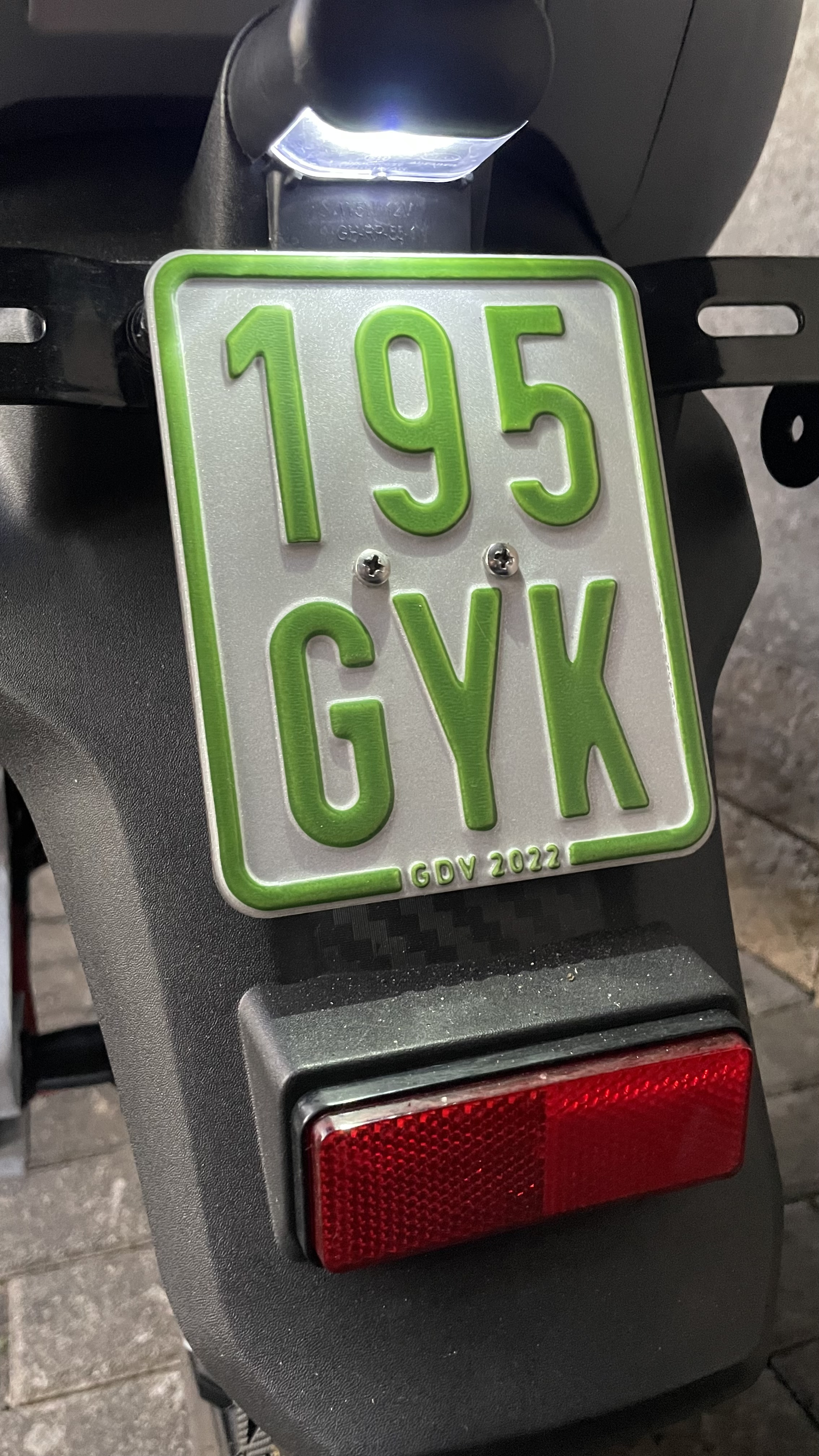

Das waren mir die 1.99 € und etwas gefummel wert! 😅

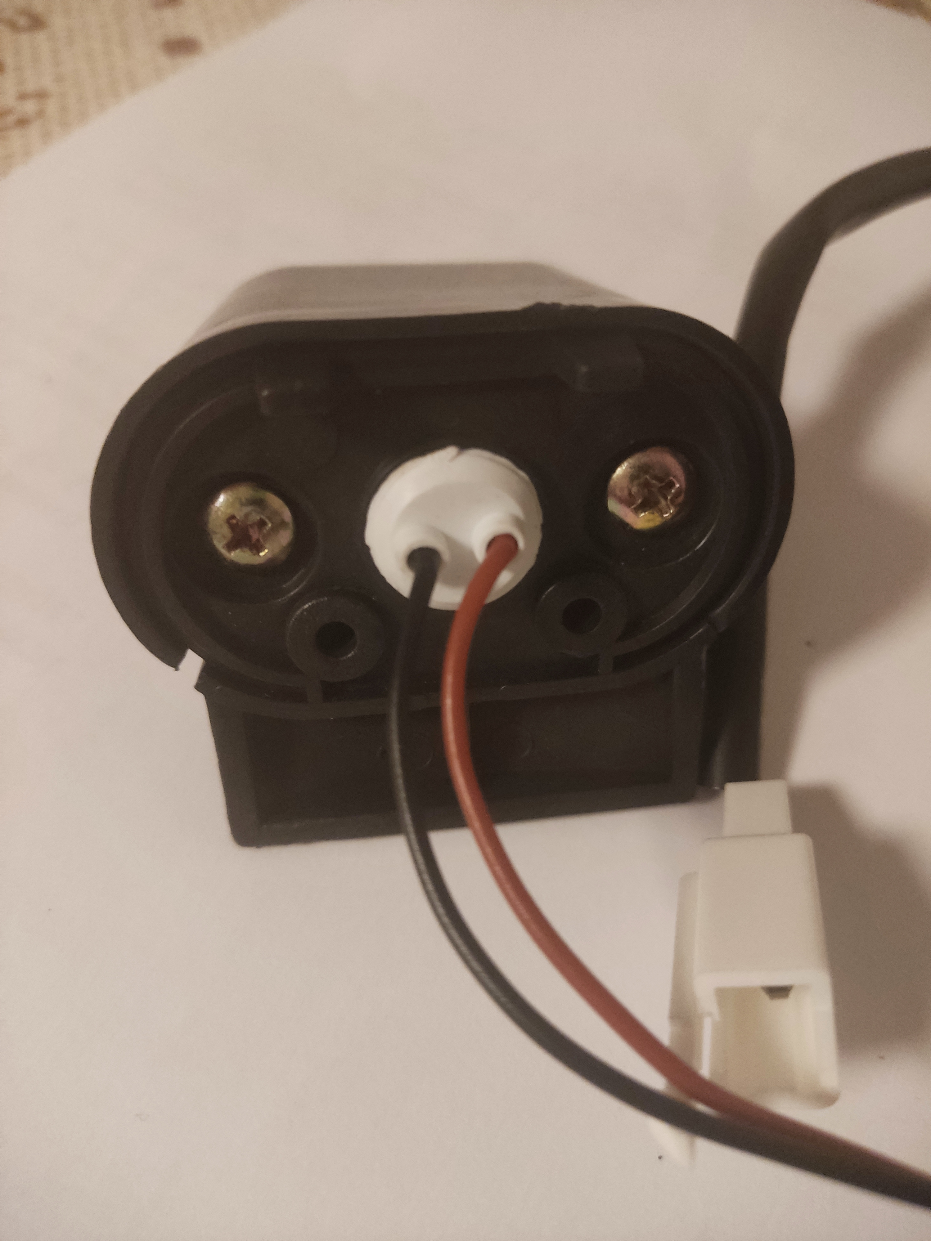

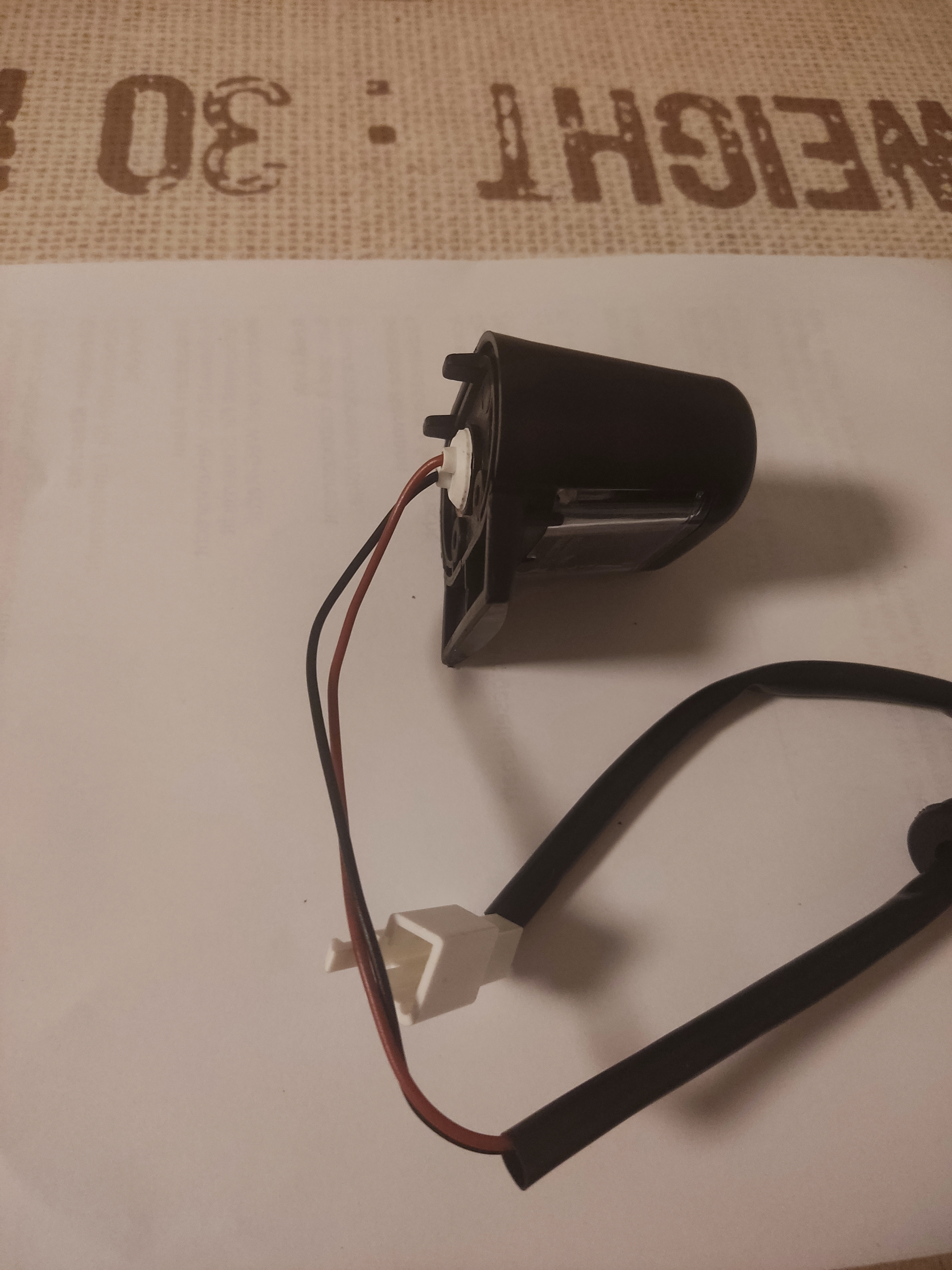

Sorry, ich war unterwegs, die Bilder gibts jetzt erst:
Grüßle,
Martin

Das ist der komplette Satz der Kennzeichenbeleuchtung, inklusive Gehäuse.
Das Weiße ist die Isolierung und gleichzeitig Birnenhalterung. Von vorne wird die Birne eingesteckt. Die Rückseite mit dem braunen und schwarzen Kabel ist exakt so auf der Innenseite des hinteren Kotflügels zu sehen und bekommt alles ab, Wasser, Dreck, Steinschläge... Es gibt keinerlei weiteren Schutz, das liegt alles komplett offen.
Ich bin da leider auch etwas Ideenlos. Was funktionieren könnte, wäre, das alles dick in Sanitärsilikon einzupacken. Das versuche ich in den nächsten Tagen mal.
Grüßle,
