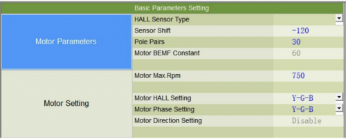

Re: Nova Motors S5 Li Controller?/Motor?
(Siehe Screenshot)
Hier deutet nichts davon auf die Notwendigkeit solcher Werte hin?
(Abgesehen davon wieso sollte der Tacho nicht mehr funktionieren? Bis auf die Geschwindigkeit zeigt der Tacho alles auch ohne den Controller angeschlossen. Das deutet ja (mitsamt der mp/h und km/h Umschalt Möglichkeit darauf hin das dieser Tacho (also das Display meine ich übrigens) selbst in der Lage ist den Input des Motors und Controllers in gültige km/h und mp/h umzuwandeln. Was sollte da denn schiefgehen? Theoretisch wird sowohl in China als auch in Deutschland anhand der RPM gemessen, die sollte ja jeder Controller gleich ausgeben oder?

Ich bin mir nicht sicher ob der original Controller ein anderes tachoprotokoll spricht als der alibaba. Zu vermuten wäre es auf jeden fall. Es gibt einige threads hier in denen beschrieben wurde dass der tacho nach dem Controllertausch statisch P angezeigt hat.AnonymRider98 hat geschrieben: ↑Do 10. Mär 2022, 17:48(Siehe Screenshot)

- Beiträge: 6882
ihr scheint ja schon sicher zu sein, dass in dem Bosch-Motor 30 Pol-Paare zu finden sind. Oft ist die Anzahl auch ein wichtigter Parameter, damit ein an den Tacho übtertragenes Signal zur richtigen Geschwindigkeitsanzeige führt.
