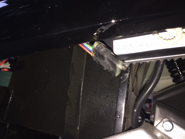

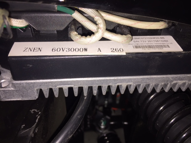

heute ist auch mein eGrace angekommen. Lieferung Problemlos, Probefahrt auch. Vollgeladen ist er bei 55 km/h laut Tacho. Verarbeitung ist ohne Tadel, selbst auf hubbeliger Strecke kein Quietschen, Schleifen oder Knacken. Habe bisher einen etropolis Retro gefahren.
Habe einige Bilder gemacht und erhoffe mir Infos darüber, ob ich den Controller verbaut habe, den man per Software ansteuern kann. Eines ist vom Typenschild des Controllers, auf dem anderen sieht man einen Blindstecker, der links unter dem hinteren Kotflügel herauslugt.
Vielen Dank
Vielen Dank

Das ist ein Lingbo Controller, der mit Software ansteuerbar sein sollte. Aber der Stecker sieht anders aus...
