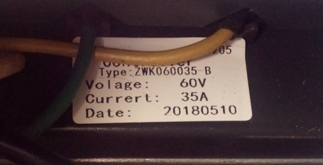

Also ich habe heute mal einen Blick durch den Einrastmechanismus des Sitzfaches riskiert und den Controller erblickt. Ich habe ihn mal fotografiert - es ist im Gegensatz zu euren Controllern tatsächlich ein 60V-Version. Schon komisch..

Bis jetzt habe ich nur einmal das Helmfach abgeschraubt um zu schauen, wo sich was befindet und wo sich evtl. Hohlräume für evtl. Nachrüstungen ergeben. Gemessen hab ich da nix. Und den Controller werde ich nur neu programmieren/optimieren wenn hier mal eine idiotensichere Anleitung gepostet würde. Bliebe aber immer noch das Problem, dass ich mir ein Kabel basteln müsste.
Leider hat Dein Roller nun auch wieder ein anderes Controller-Modell, sodass es wohl noch etwas dauern wird bis eine für alle eCity Star verwendbare Anleitung hier auftauchen wird.
