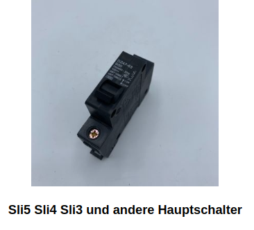

Normalerweise befindet die Sicherung sich als Kippschalter (sieht aus wie in einem Sicherungskasten im Haushalt) unter dem Sitz, am hinteren Ende des Rollers (zumindest bei meinem SLI-5).
Ausschalten - 10 Sekunden warten - und wieder einlegen. Vielleicht nützt es ja etwas. Wenn nicht, evtl. beide Akkus einmal für 10 Minuten abklemmen, damit auch wirklich alles stromlos gemacht wird.

tatsächlich habe ich mir auch schon einmal Gedanken gemacht, wo die Hauptsicherung liegt beim Sli10 max, aber nix gefunden. Der Mechaniker, den ich bei der Inspektion gefragt habe, hat nur rumgeeiert, also die nicht nicht frei zugänglich, hat sich eher danach angehört, als hätte er keine Ahnung
