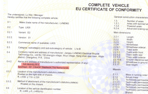

Re: INOA SLI-5: Reklamationsschreiben an Nova Motors wegen falschem Kilometerzähler + zu geringer Speed
Da NM "unfähig" ist, dem Roller korrekte FW zu verpassen und die Chinesen zu weit weg sind, auch sprachlich, hätte ich noch einen möglichen Ansprechpartner : den im COC genannten "manufacturers authorized representative" in der EU. Das ist mMn der Generalimporteur in der EU, er kümmert sich um die Normkonformität des Produktes für die EU. Das wird entweder von jemandem gecheckt (z.B. TÜV) oder selbst deklariert (so ginge das bei Elektronik, da ist das das CE-Zeichen). Diese Konformität wird dann i.d.Regel von allen EU-Mitgliedsstaaten anerkannt und damit spart sich der Hersteller / Importeur eine extra Prüfung und Freigabe in jedem Land.
Diesem Generalimporteur könnte man ja mal schreiben, dass das Produkt nicht der deutschen StVO entspricht, wenn der Wegstreckenzähler um mehr als 4% abweicht. Vielleicht hilft es ja.
Bei mir im COC steht dort : IVA Mobility B.V. Sportlaan 391, 3364DK Sliedrecht, Niederlande
Derselbe Distributor ist auch bei den deutschen Modellen von Nova-Motors beim SLI-5 im COC genannt.
(Edit: Verstehe, hast ja auch einen SLI-5 von Nova. Dachte im ersten Moment du hättest einen IVA aus Holland.)
Ist eigentlich eine gute Idee, über den Generalimporteur zu gehen. Denn die Geschwindigkeitsabweichung ist defintiv jenseits der gesetzlichen Toleranz. Der muss da tätig werden auf Anforderung.
Gute Frage... im COC steht "maximum speed of vehicle = 45 km/h". Auf der Webseite steht auch keine weitere Erklärung zu der Zahl. Bin kein Anwalt, von daher habe ich keine Ahnung, was da rechtlich bindend ist. Eine gewisse Toleranz ist unvermeidlich, weil nach Norm ist maximal 45 km/h drin, und der Kunde kann ja dann nicht bei 44,9 schon klagen. Trotzdem sind halt 41 - 42 schon sehr deutlich darunter.
Nur dieser Reifen ist laut COC erlaubt, und wird auch so im Fahrzeugschein (bei freiw. Zulassung) eingetragen.
