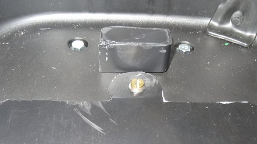

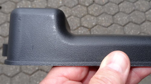

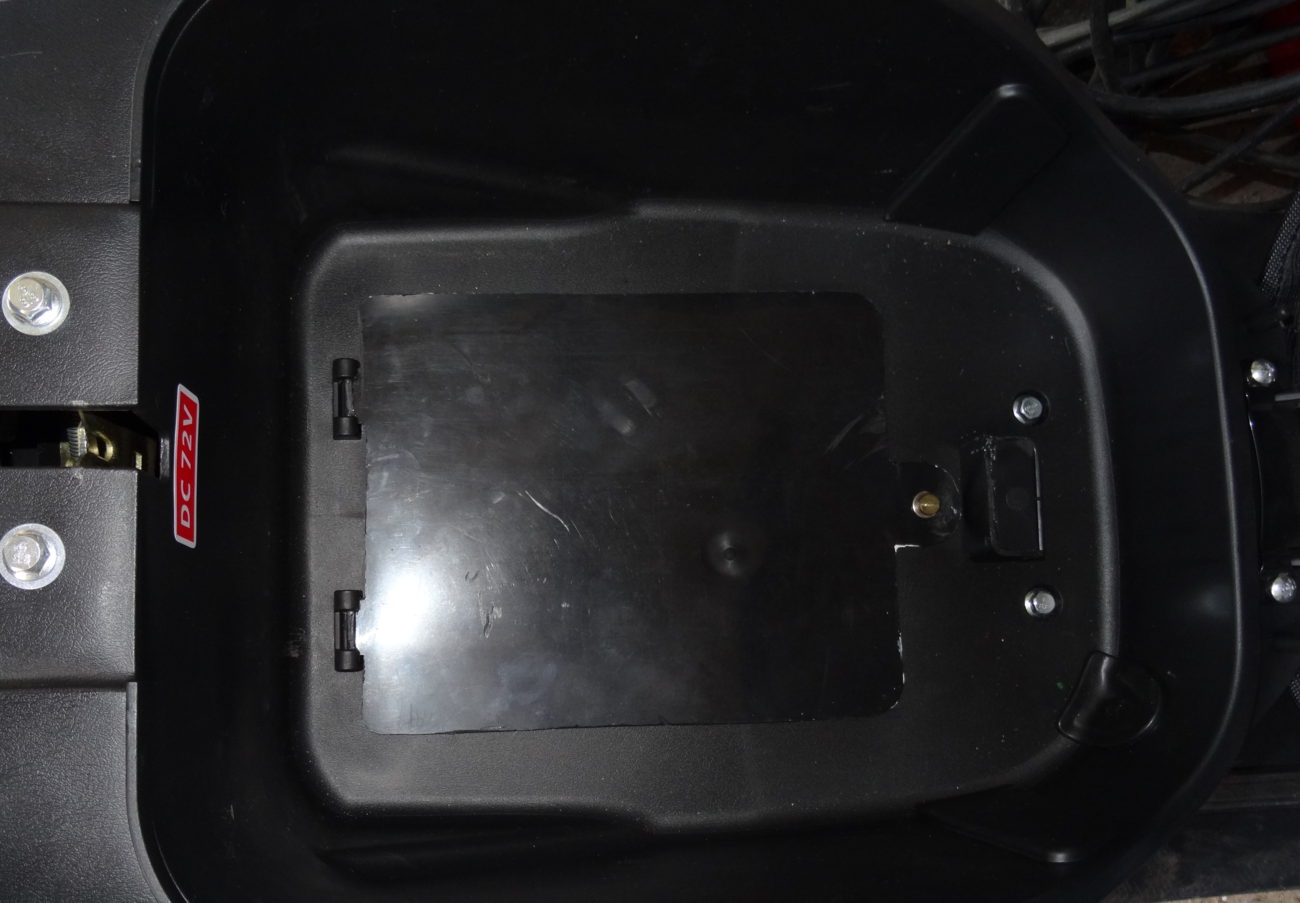

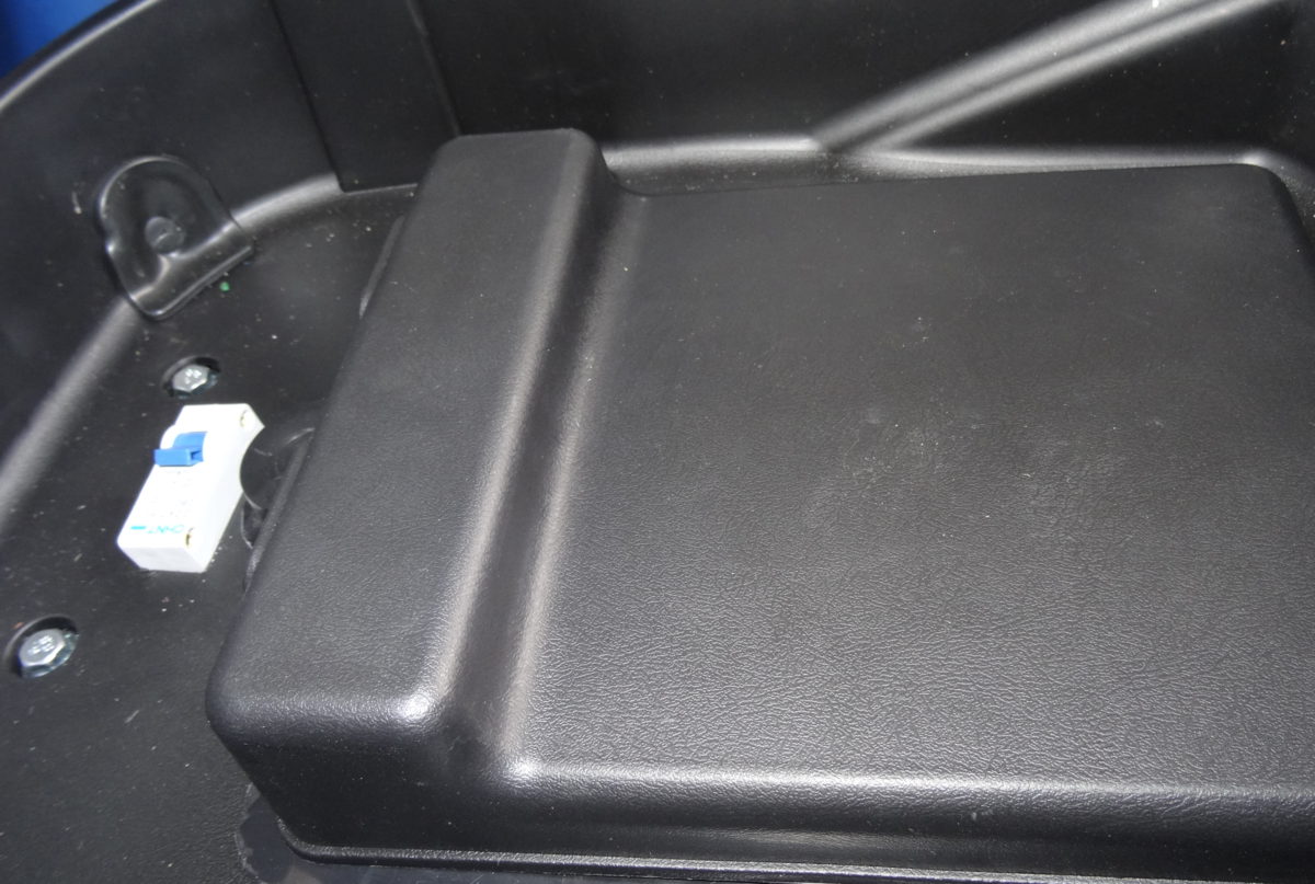

Gepäckfach vergrößert
habe gestern mal das Gepäckfach ein wenig "größer" gemacht. Der Deckel über den Batterien ist ca. 4 cm hoch und stört...
Die Sicherung steht heraus und könnte ggf. mal durch rutschende Gegenstände ausgeschaltet werden.
Mit ein wenig Plastik von einer alten Dokumentenablage habe ich einen flachen Deckel und eine Abdeckung für die Sicherung gemacht.
Mein Helm passt aber trotzdem nicht rein:-( Warte immer noch auf die Nachlieferung vom Topcase durch Nova Motors.
Nova Motors SLI5, Xiaomi mi4, Yuba E5000, Kona E

Re: Nova eEve bzw. Otto F 10
Beitrag von Elero »
sehr gut.
Der dicke Deckel stört mich bei Meinem auch, obwohl der Helm trotzdem reinpasst.
Die Idee mit einem "flachen Stück Plastik" als Ersatz hatte ich auch und das wird sicher auch irgendwann umgesetzt :)
Der Sicherungsschalter ist zum Glück bei mir nicht ganz so ungünstig platziert.
Ich werde bei mir als Nächstes mal den Boden aufschrauben um zu schauen was da für (nutzbare) Hohlräume existieren.
Beitrag von Nektarine »
ich finde die Lösung auch super und habe, nachdem ich die Schilderungen über die ausladenden Abdeckungen gelesen habe, schon an etwas ähnliches gedacht.
Wie ist das mit den Schanieren, die ich da sehe? Waren die bei der originalen Abdeckung dabei oder hast du die erst gemacht?
...fragt sich
