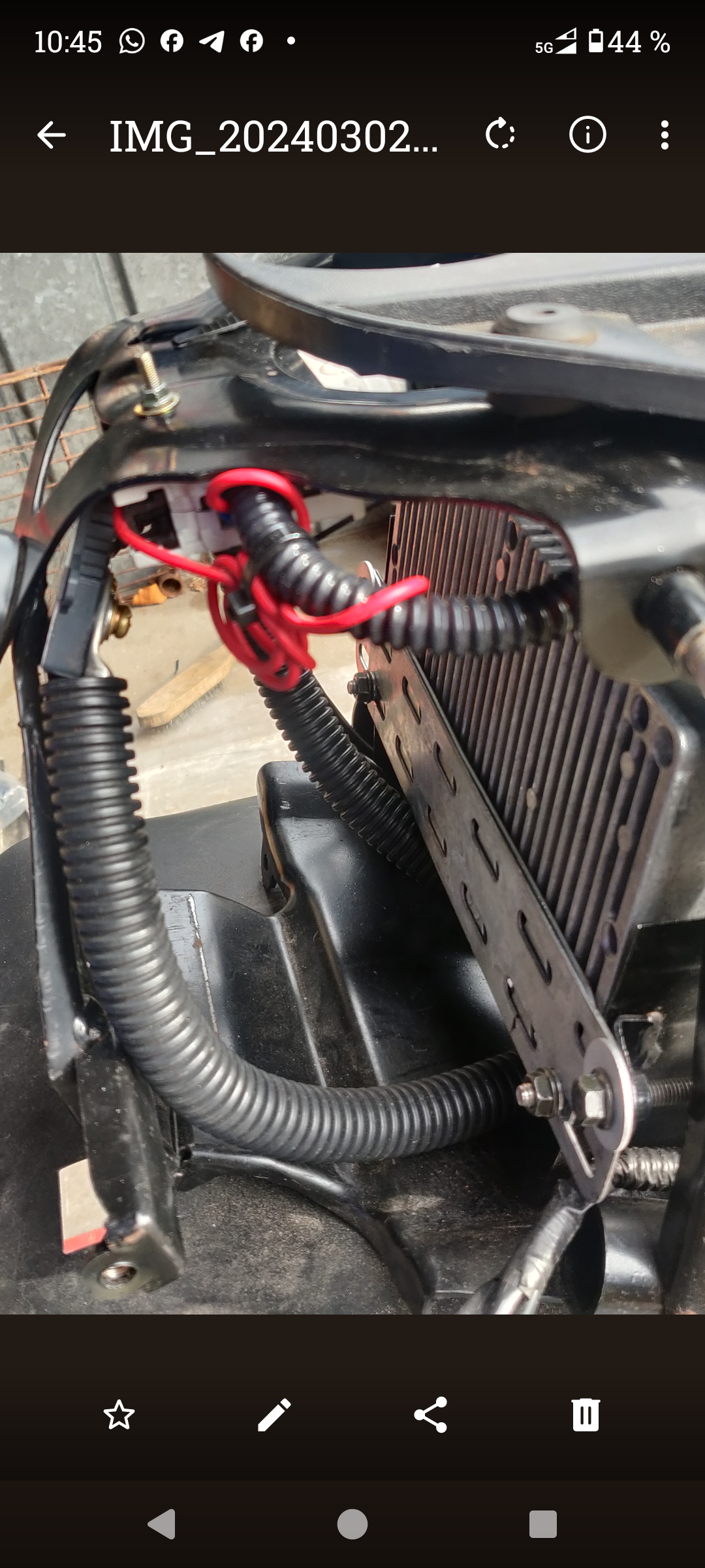

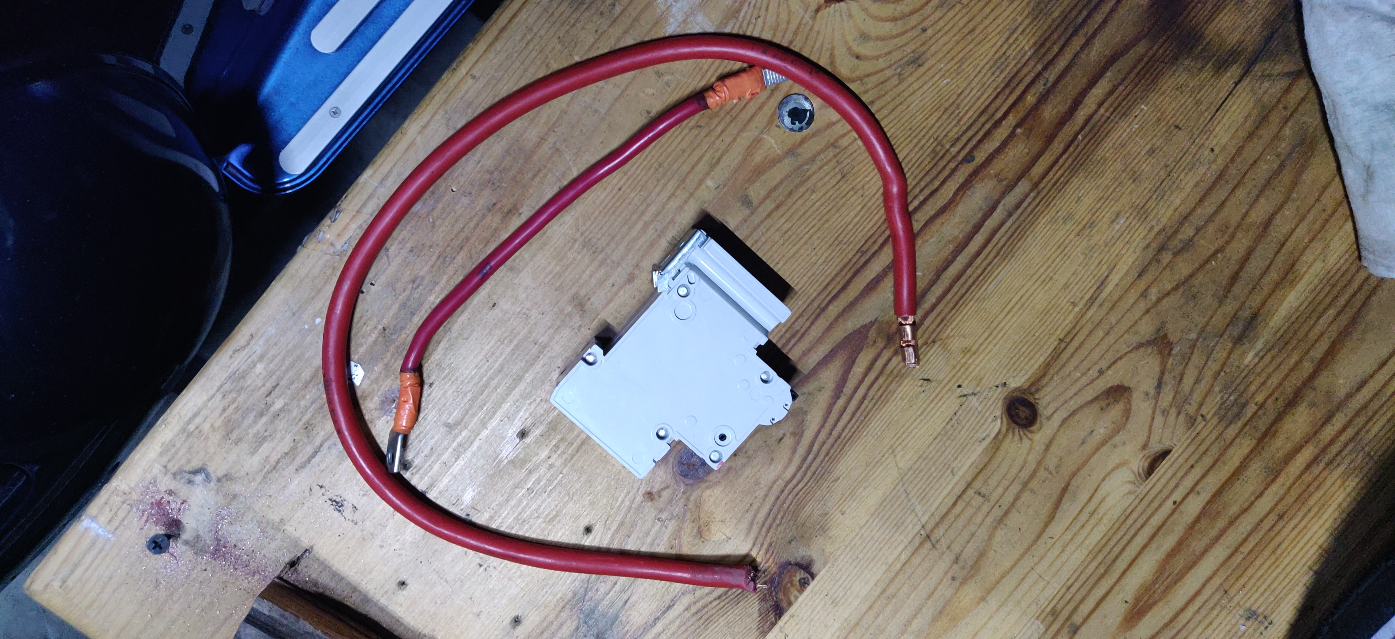

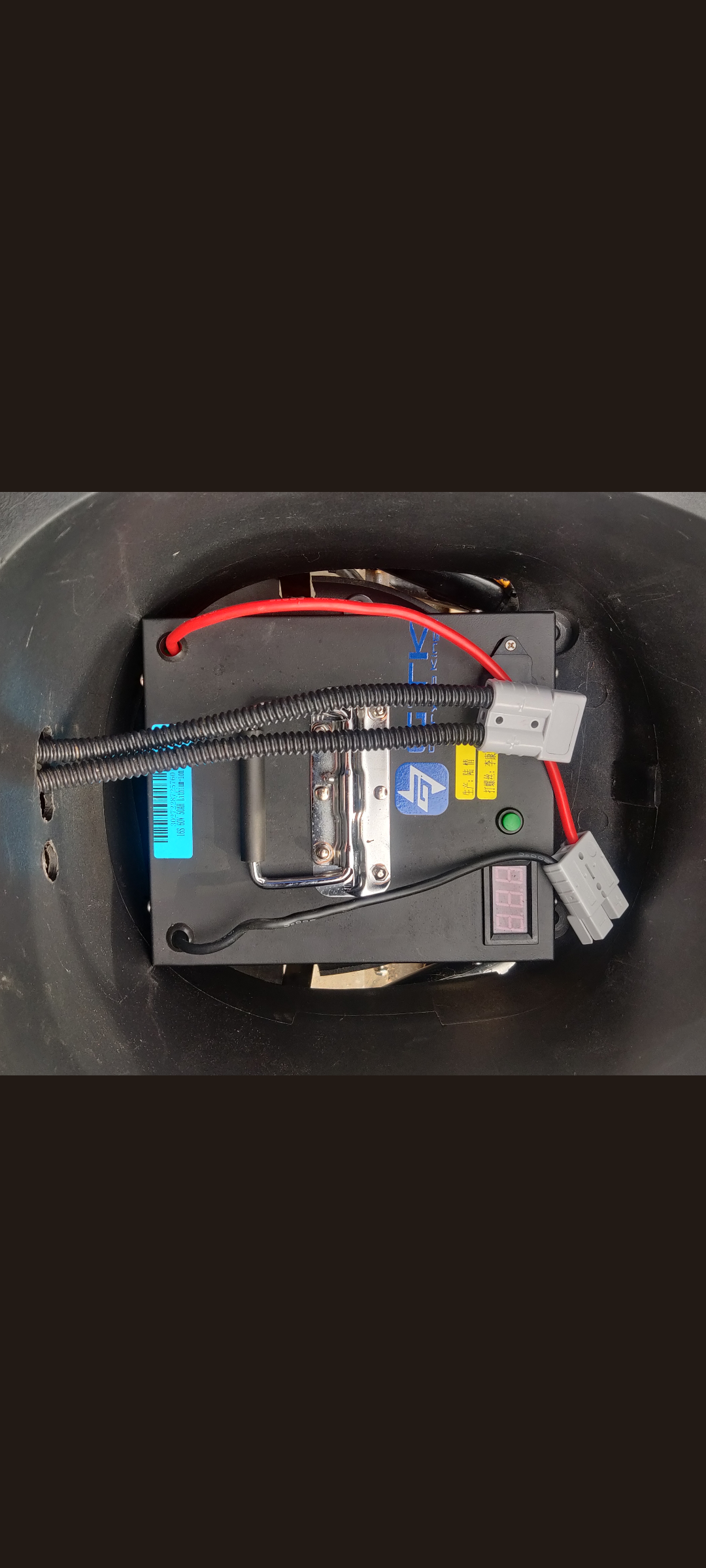

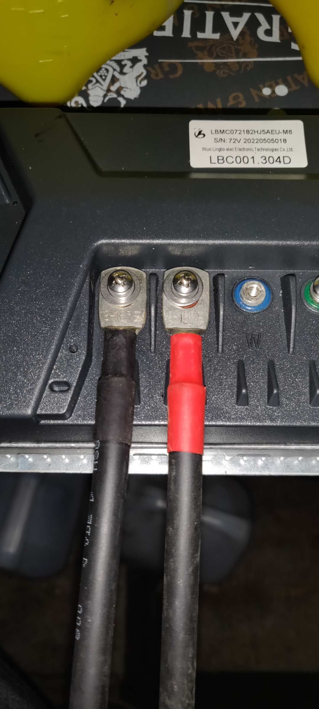

Von deinem Anderson gehst du mit ROT und Aderendhülse auf deinen 50A Automaten zum + Controller und mit SCHWARZ und passender Ringöse auf - vom Controller.
Ich habe leider BMS ohne BT gekauft und ein Coulometer verbaut, da hängt dann im schwarzen Kabel noch der Messshount.
Der Stecker im Roller ist jetzt fest an der Innenseite verschraubt.

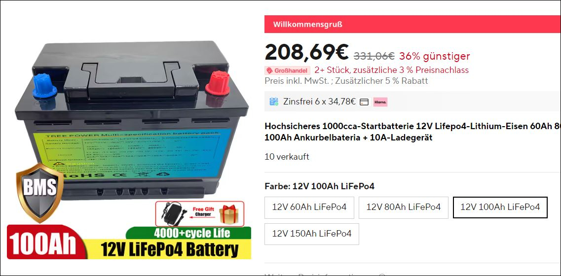

Habe die eGrace als 72V, bräuchte dann also 6 von deinem Link
- Beiträge: 7009
Re: Umbau eGrace von AGM auf Lithiumakku
bei den meisten 12,8 Volt-Block-Akkus mit BMS für eben diese Spannung steht im Kleingedruckten drin, wie viele davon gefahrlos in Serie verschaltet werden dürfen. Oft steht da drei oder vier Stück, also: 38,4 Volt bz. 51,2 Volt Nennspannung maximal. Da geht es um die Fähigkeit bei vollem Stromfluss und mit z. B. induktiver Last die Notabschaltung so zu überstehen, dass der Akku nachher noch funktioniert. Man kann natürlich auch vermeiden, dass eine 6er-Kette solcher Akkus jemals in die Notabschaltung gerät.
