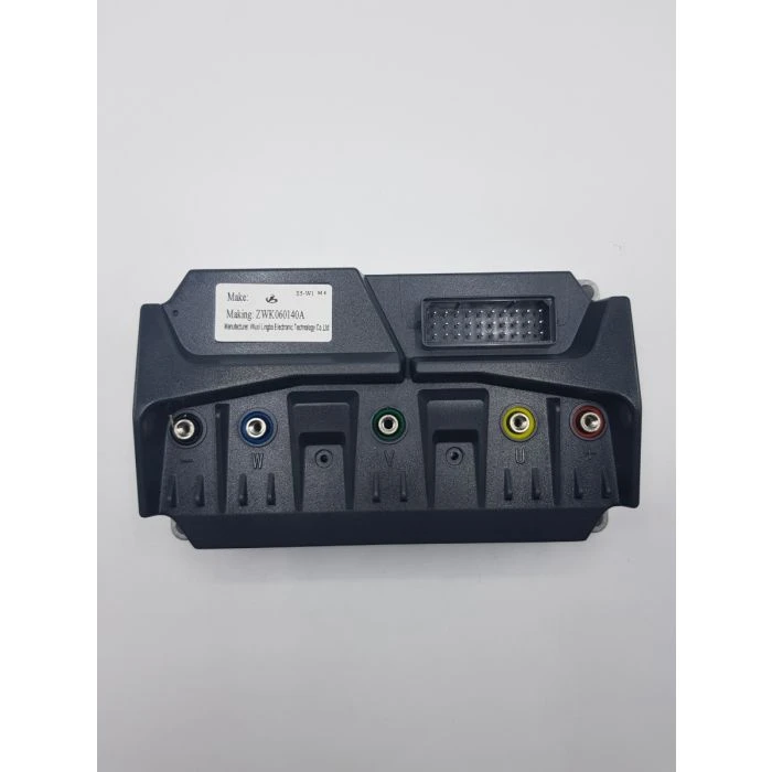

da ist ein Lingbo-Controller drin:
Mit der üblichen speed limit -Begrenzung der Drehzahl (in Prozent der Konstruktionsdrehzahl des Motors bei Nennspannung), ab der der Controller den Strom abdreht. Solange genug Spannung vom Akku da ist greift dann die Limitierung mit Toleranz zu 45 km/h. Der Prozentbereich voller Geschwindigkeit scheint beim SLi5 aber nicht so breit zu sein, wie bei den 72-Volt-Rollern anderer Hersteller. Reicht die vom Akku ankommende Spannung späternicht mehr aus, um diese Drehzahl auf der Fahrt auch zu erreichen, wird der Roller lagsamer (unabhängig vom Einstellwert des speed limit). Flaschenhals ist dann der Akku und ggf. der Übergangs-Widerstand in der Verkabelung.
Wenn (zusätzlich) der Motorstrom im Ersatz-Controller (gegenüber dem Alten) jetzt so stark reduziert worden wäre, dass auch die Höchstgeschwindigkeit da gelitten hat, müsste man das eigentliich schon mit vollem Akku an einer geringeren Geschwindigkeit bemerken, als sie früher erreichbar war. Und natürlich gäbe es dann direkt eine Abnahme der Geschwindigkeit mit jedem Akku-Prozent bzw. Akku-Volt, das verloren geht.

Da sich meinen beiden Akkus gleich verhalten, wäre also der Flaschenhals möglicherweise wirklich der Kabelbaum oder direkt ein schaden am motor vielleicht?
