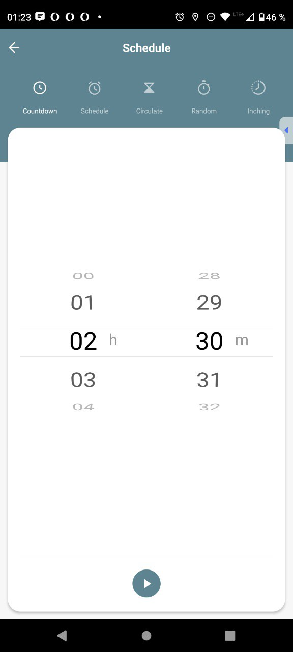

Ich mach 's immer über Smart-Plug's von Aliexpress:
Wenn man davon 4 Stück kauft (Mindestbestellsumme 10 €), spart man auch noch die Versandkosten. Gesteuert werden die dann über eine App per WLAN. - Billiger bekommt man keine Zeitschaltuhren.
Man kann damit auch eine Countdown-Funktion beim Start einstellen (App "Tuya Smart"):
Oder feste Zeiten zum Laden programmieren. Eigentlich sind alle Steuermodi möglich damit.
