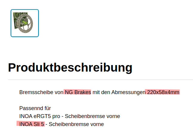

Bei der von Nova-Motors angebotenen Bremsscheibe (für vorne) handelt es sich um dieses Modell:
NG 1186 (= Hersteller + Modellnummer)
220 x 58 x 4 mm, 3-Loch (= Abmessungen)
Für ca. 60 € incl. Versand bei eBay:
https://www.ebay.de/itm/266376283489?am ... R-X187-WqA
... oder für Sparfüchse nochmal 4 € billiger aus Spanien:
https://www.ebay.de/itm/292466549729?ha ... R_KLis7KYg
Die Bremsscheibe ist bei NM allerdings momentan nicht lieferbar. Zu einem annähernd gleichen Preis bekommt man sie aber auch über eBay (Lieferant in D).
Ich denke, qualitativ ist dieser Hersteller NG in Ordnung, oder?

Sorry, die Bremsscheibennummer in meinem obigen Beitrag war die falsche, weil es sich um ein 3-Loch-Modell handeln muss. Die korrekte Modellnummer ist NG 1186. Hab 's in dem Beitrag schon editiert.
Richtig von dem Angebot aus Polen ist folgende:
https://www.motor-x.de/tarcza-hamulcowa ... -sq,p.html
Wobei die Lieferung aus Polen letztlich teuerer wäre, als wenn man die Bremsscheibe aus D über eBay bestellt.
Insgesamt muß man feststellen, dass die Ersatzteilpreise von Nova-Motors größtenteils absolut fair und konkurrenzfähig sind.
Wegen des Verschleisses der Bremsscheibe: Diese hält, wie oben bereits erwähnt, sehr, sehr lange. Somit - wenn sie nicht gerade verzogen ist - besteht eigentlich keine Notwendigkeit sie auf "Vorrat" zu kaufen.
Was mir beim Stöbern im NM-Ersatzteilshop vorhin aufgefallen ist, dass doch etliche Ersatzteile momentan nicht lieferbar sind. Hoffentlich deutet sich da nicht schon eine möglicher Ersatzteilmangel an, weil die Teile in China bereits nicht mehr produziert werden.

Was mir eigentlich jetzt erst auffällt ist, dass NM scheinbar 2 verschiedene Bremsscheiben unterschiedlicher Qualität für den SLI-5 anbietet. Eine niedrigpreisige für 19,90 €, und eine vom Markenhersteller (?) NG Brakes, die 64,90 € kostet (leider aber momentan eben nicht lieferbar ist).
Die billige für 19,90 €. Vermutlich ist das die werksmäßig verbaute, die des öfteren auch verzogen (wie bei meinem Exemplar) ist:
https://www.nova-motors.de/ersatzteile/ ... eibe-vorne
Und hier die wesentlich teuere von NG Brakes für 64,90 €:
https://www.nova-motors.de/egt5-kennzei ... euchtung-1
Diese Bremsscheibe ist auch nicht so leicht zu finden, da sie als Ersatzteil unter dem eGT5 geführt wird.
