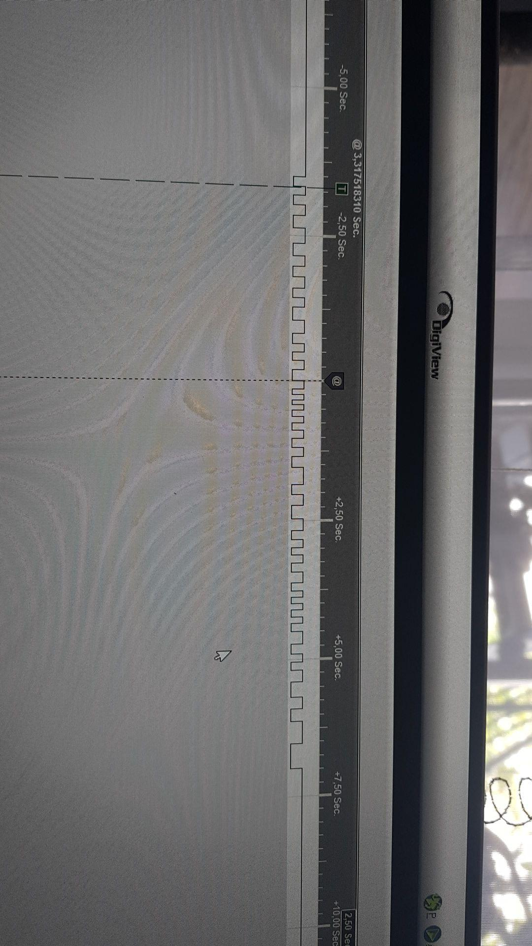

Also ich habe mir heute mal den spass erlaubt die hall signale von meinem inoa s5 li via logicanalyzer auszumessen um die poolpaaranzahl zu ermitteln.
Und........ Spannungsbogen.......
ES SIND 30 POLPAARE
..... Spannungsende...
Die phasenverschiebung zwischen den hallsensoren beträgt bei mir zwischen 58 und 61° Jetzt frage ich mich gerade ob die gemessenen 60° in die gui unter Hall shift eingetragen werden müssen, oder ob dort der winkelversatz der Hall montage reingehört....
Weiß das jemand
