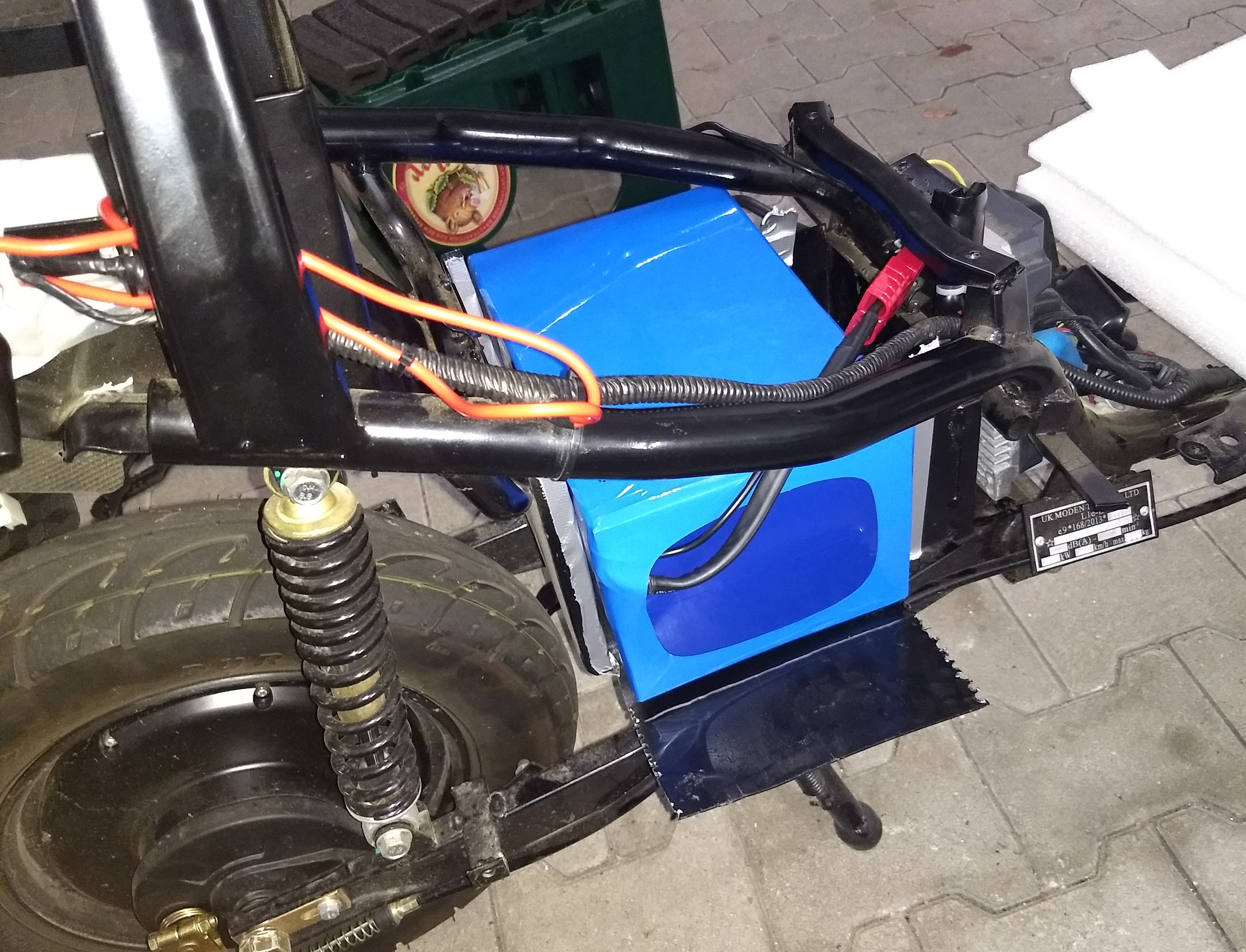

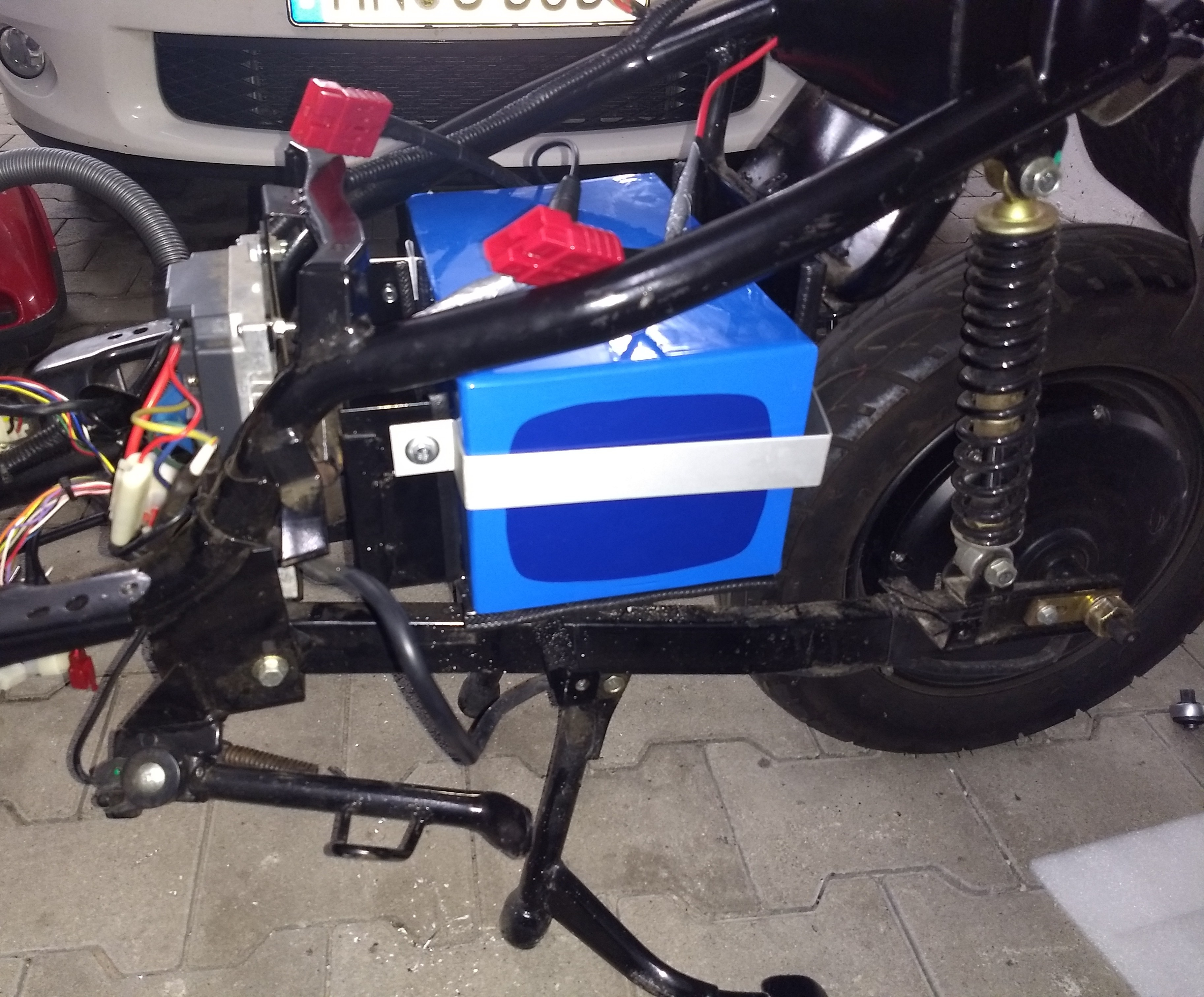

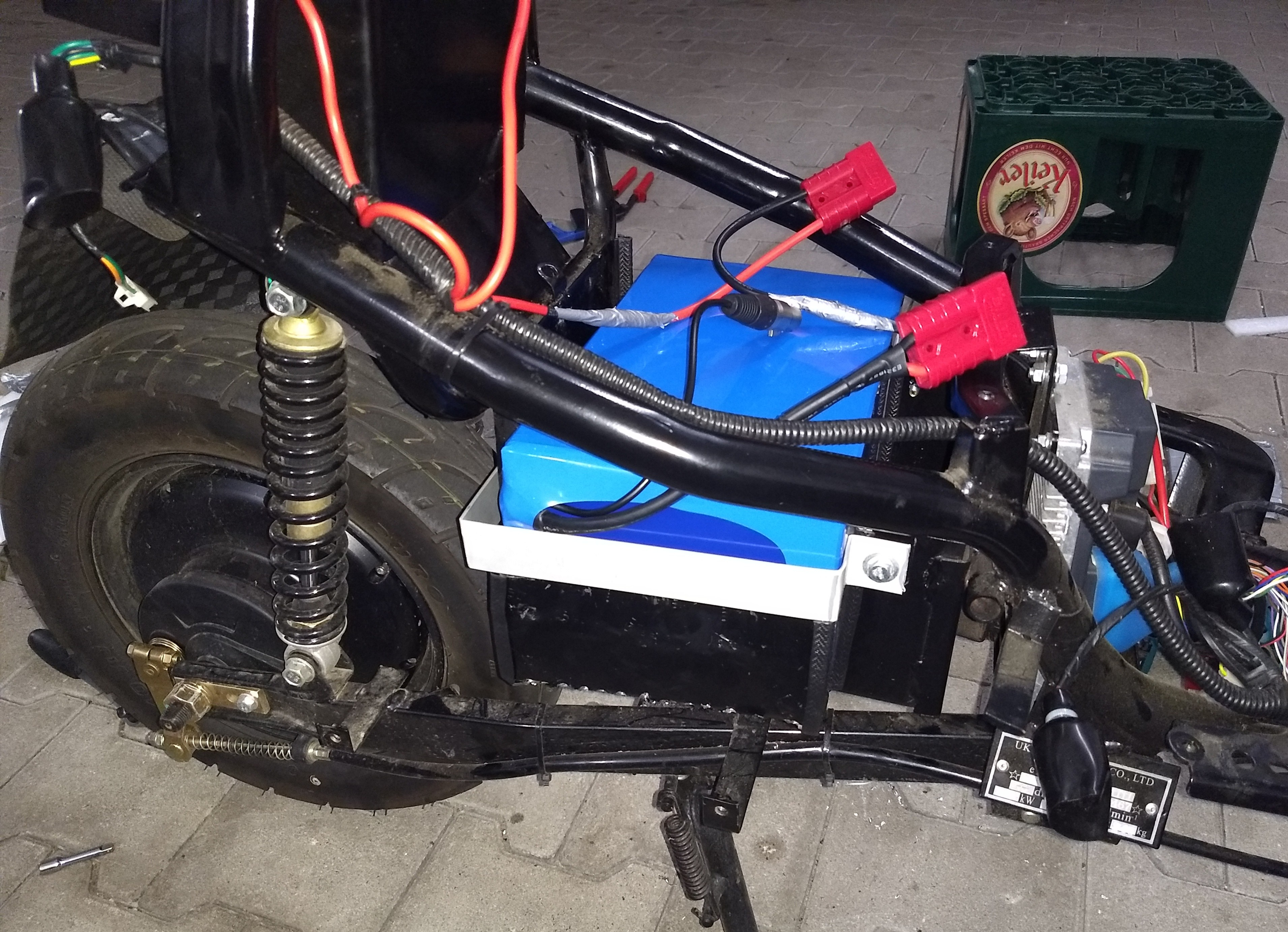

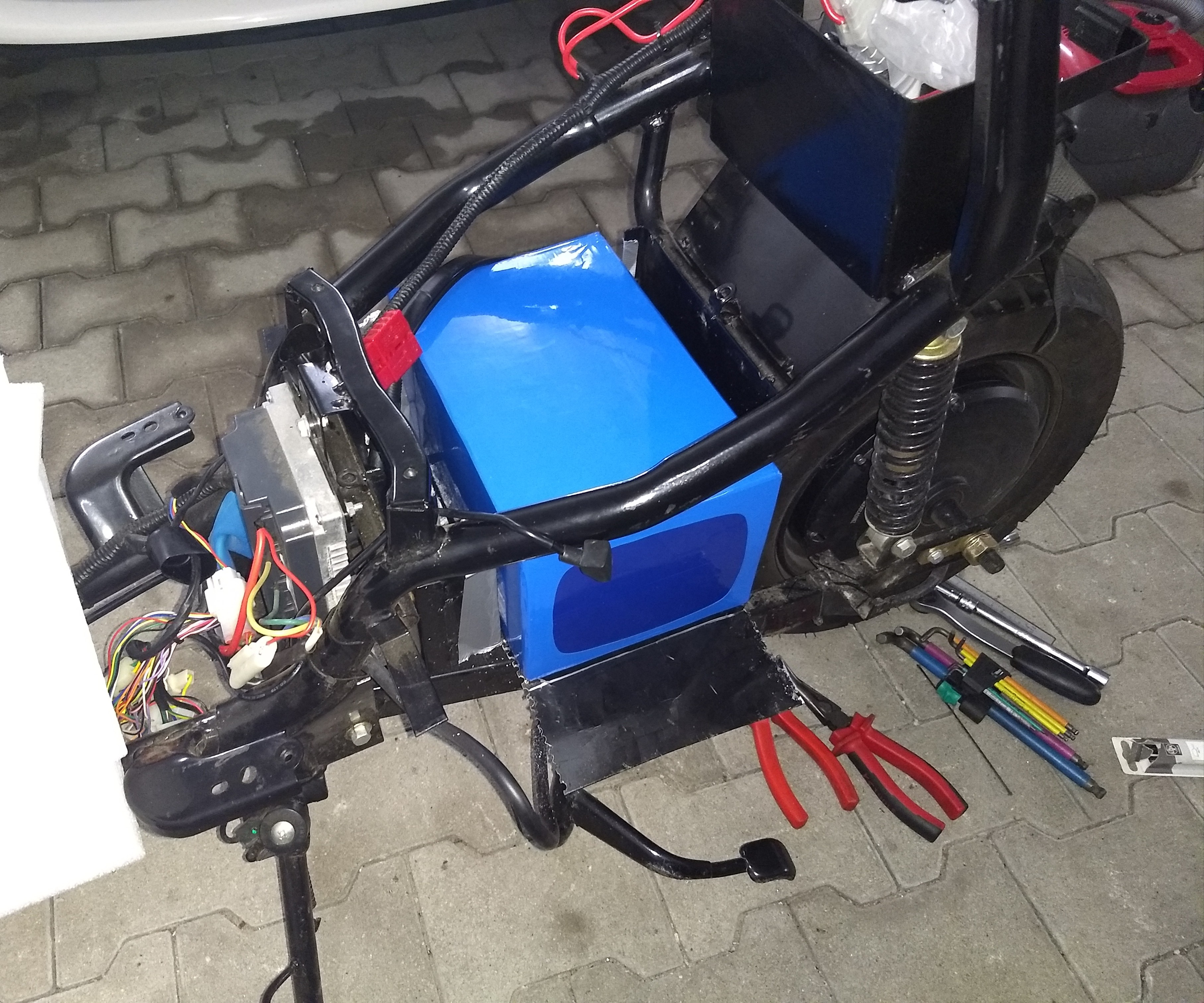

Es gibt Neuigkeiten mit dem Umbau. Ich habe mich doch dazu überreden können einen 30Ah Akku als Pack mit Ladegerät zu kaufen. Diese Woche war der Umbau dann soweit, die Akkuwanne unten müsste seitlich auf beiden Seiten aufgesägt werden dass der Akku quer in die Wanne passt.
Dazu hab ich zugegebenermaßen nur mit Laien Werkzeug gearbeitet, also vorgebohrt und entlang der Bohrungen gesägt. Anschließend mit Kantenschutz aus dem Baumarkt gearbeitet und die Löcher mit Unterbodenschutz zugeschmiert.
Der Akku sitzt gut, wackelt nicht und ist von allen Seiten gehalten, sodass er nicht Herausrutschen kann. Dazu hab ich mir noch einen Halter aus einer Aluminium Leiste zurecht gebogen. Die Verkabelung war relativ einfach, ein passender Stecker mit Gegenstück war dabei. Nur der Ladeanschluss hat etwas mehr Arbeit verlangt, den müsste ich umlöten, da ich die vorhandene XLR Buchse vom Roller weiter benutzen wollte. Den einzelnen XLR Stecker, der am Akku dran war wollte ich nicht aus der Verkleidung hängen lassen.
Hier die Umbau-Bilder:

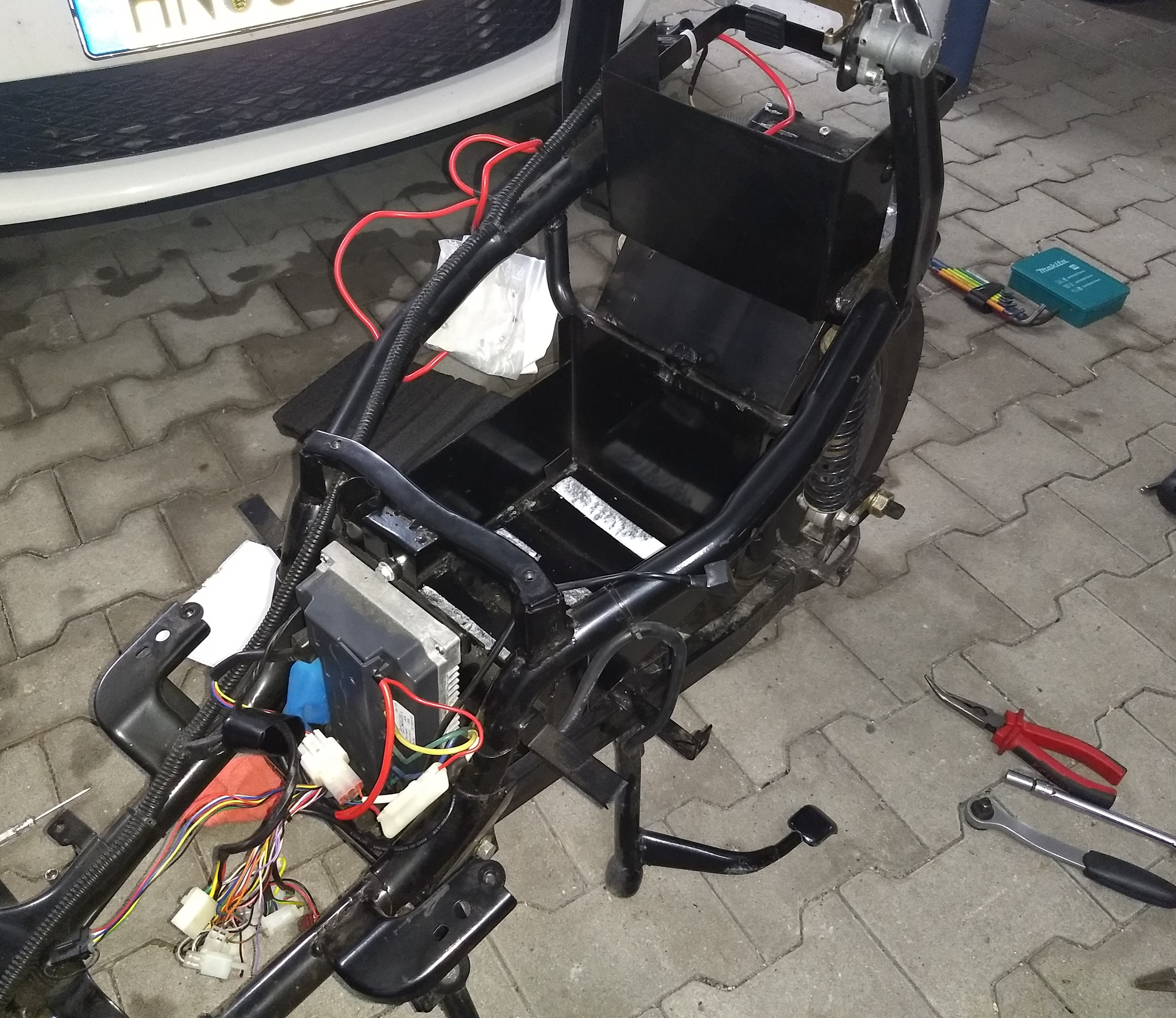

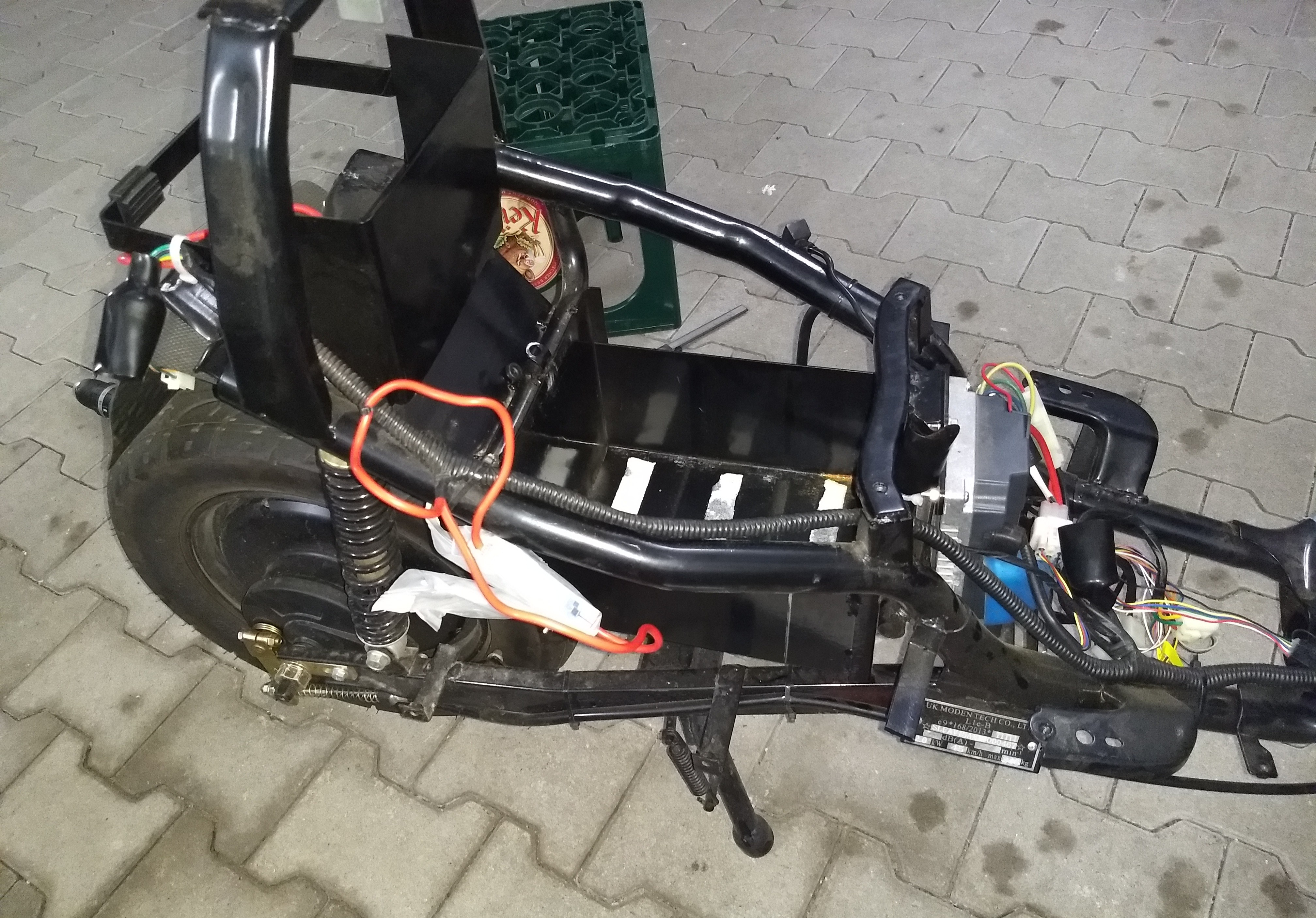

Ausgangssituation:
Nächster Schritt, die Wanne hab ich seitlich aufgebogen:
Der Roller wiegt jetzt insgesamt 72 kg. Hab ihn heute gewogen. Ich weiß nicht wieviel er vorher wog,aber es müssten ca 22,5kg mehr gewesen sein. Der neue Akku wiegt genau 10kg.

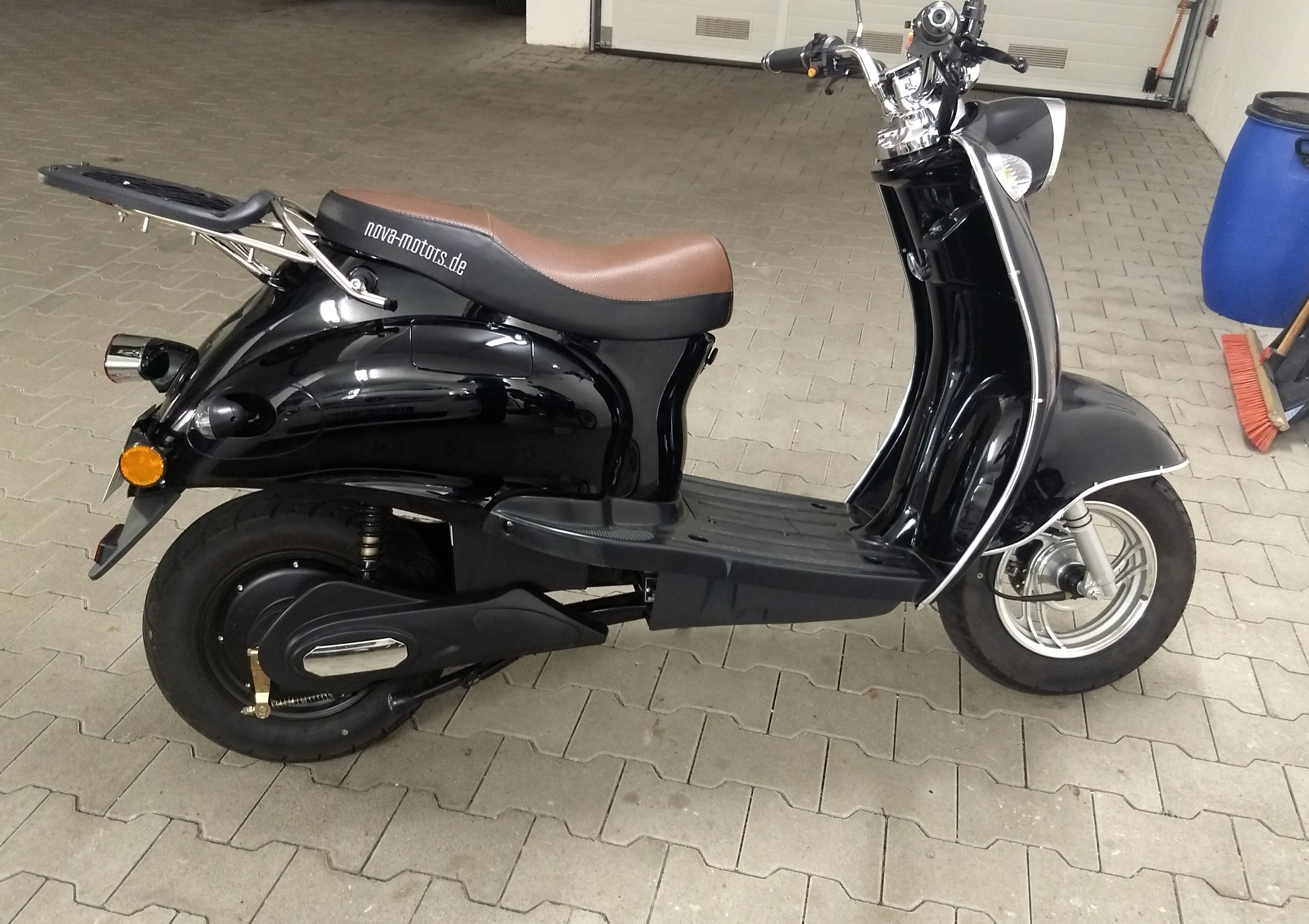

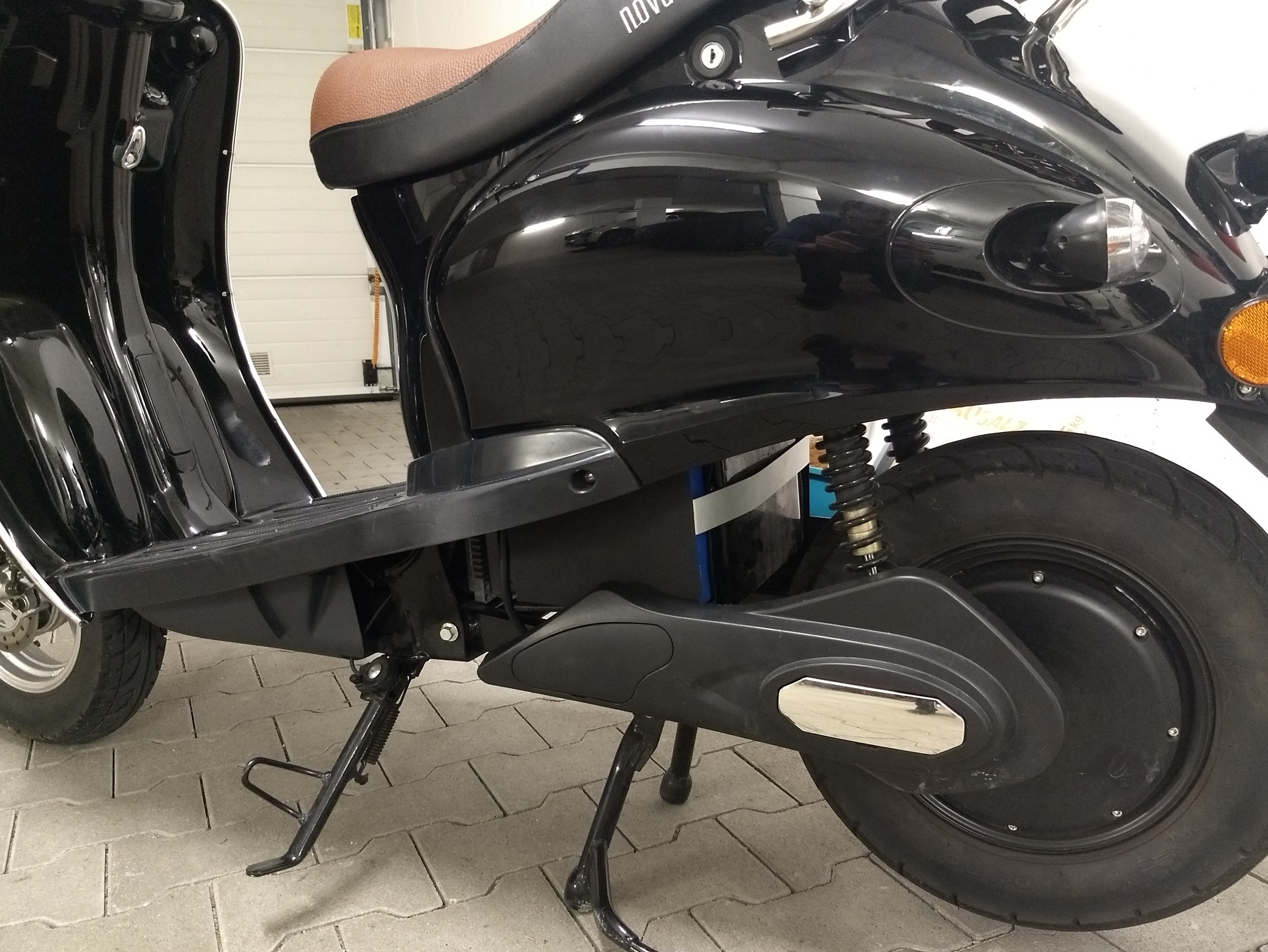

Ach ja, und das Helmfach ist nicht verändert worden, es ist uneingeschränkt nutzbar, das war mir beim Umbau wichtig ;)

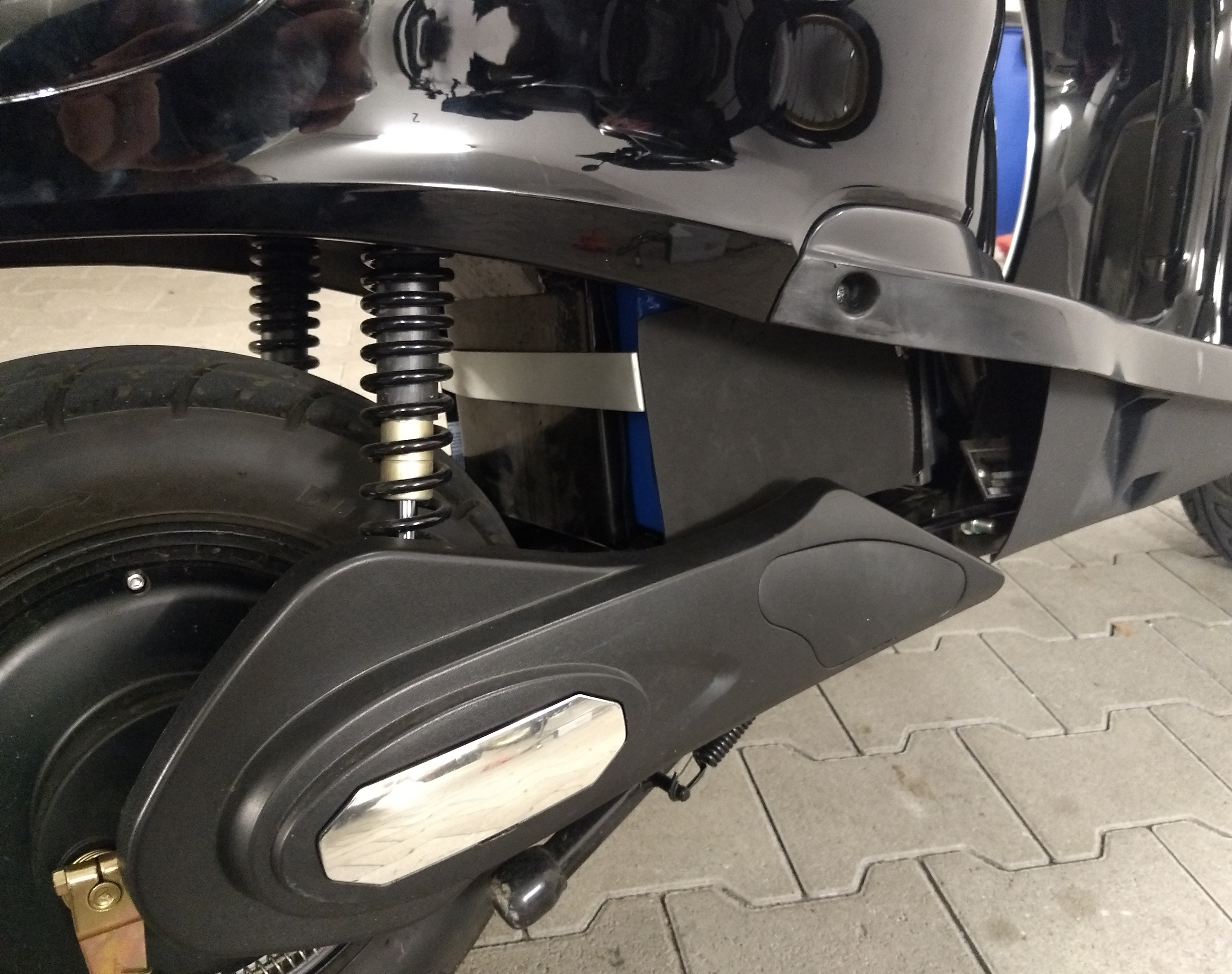

Abschließend hab ich noch eine dünne Moosgummi Matte links und rechts als Verblendung auf die Halterung des Akkus geklebt. Dann fällt der blaue Klotz nicht so auf
