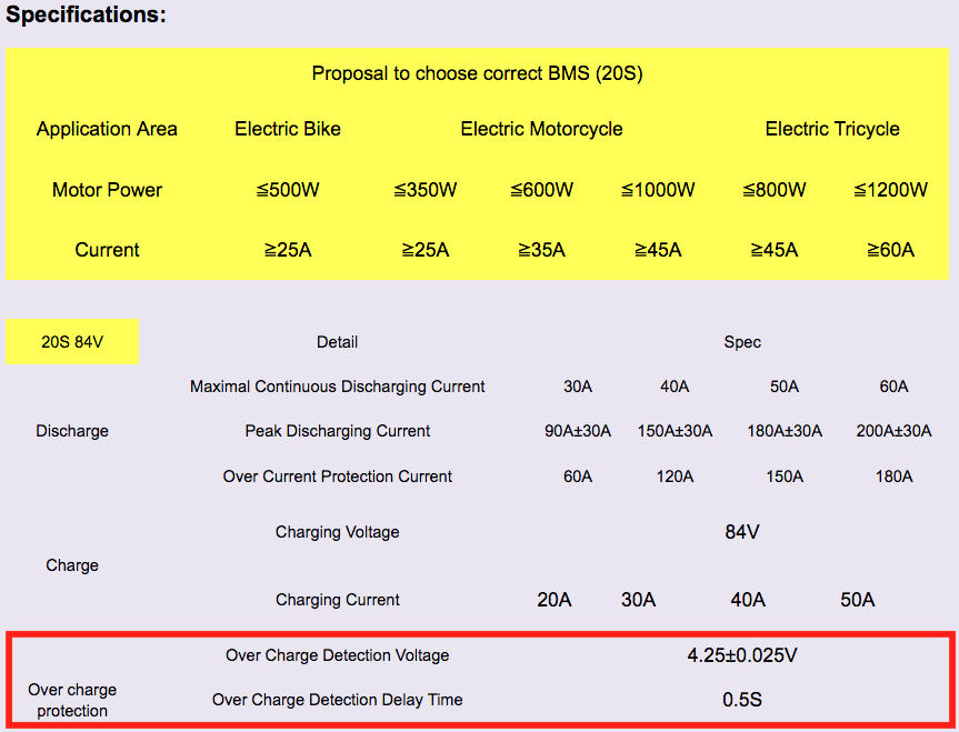

eigentlich war ich mir Aufgrund der Angaben zum BMS relativ sicher, dass es zu den gewählten Zellen passt, Ich habe folgendes BMS verbaut: https://www.ebay.de/itm/20S-BMS-180A-Pr ... 2749.l2649.
In der Beschreibung ist deutlich von einem Überladeschutz die Rede, daher kann ich deinen Hinweis nicht ganz nochvollziehen:
Over Charge Detection Voltage: 4.25±0.025V

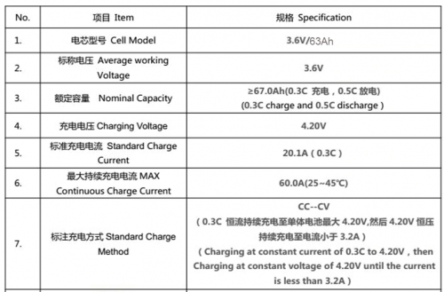

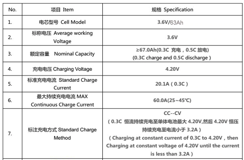

Die Spezifikation der Zellen sollte doch auch dazu passen, oder übersehe ich etwas?

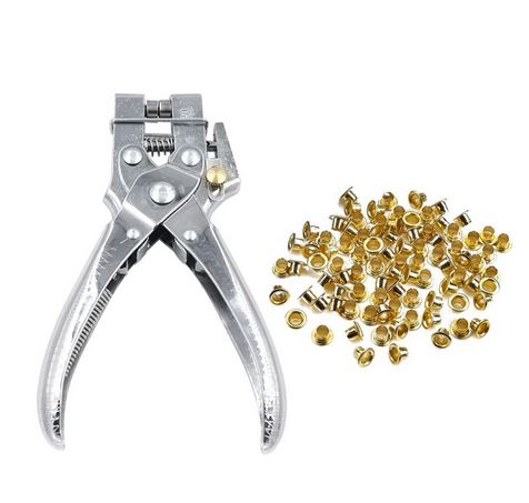

Ich habe die Laschen mit dieser Zange erst gestanzt (drei Löcher) und dann genietet https://de.aliexpress.com/item/33000802 ... 4c4dZdSzWU. Hat sehr gut geklappt und eine sehr gute Verbindung zwischen den Platten bewirkt. Die Kabel habe ich mit M4 Schrauben und (stopp) Muttern an den Laschen befestigt. Die BMS Kabel konnte ich problemlos an die genieteten Ösen löten. Ich bin so vorgegangen, wie es auch in dem oben erwähnten YouTube Film vorgeschlagen wurde.
