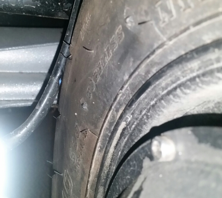

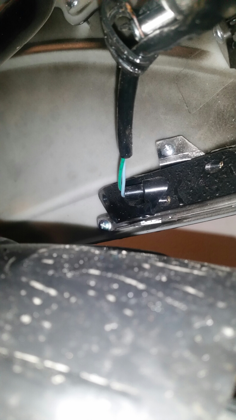

Bei mir sind bzw. waren die Kabel prima verlegt:

Kabel an Hinterrad, wie schon in anderem Tread geschrieben, war bei mir auch so bescheiden verlegt.
Ebenfalls das hintere Schutzblech, welches geschliffen hat.

Kann nur empfehlen bei diesen "günstigen" Roller selber ein wenig nachzuarbeiten!!
Sprich mit Kabelbinder die vielen betroffenen losen Kabel fest machen.
