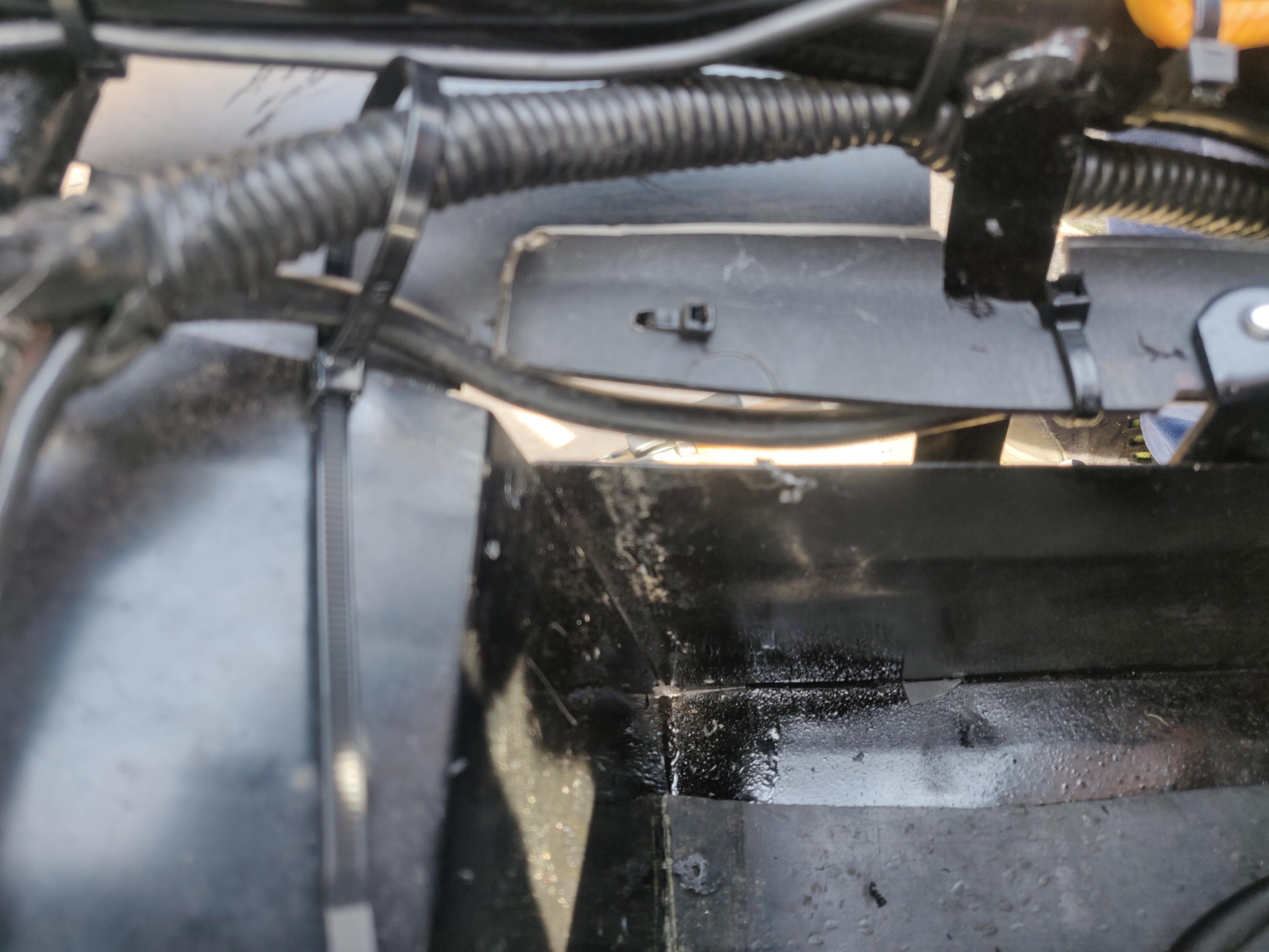

Doch- ich habe ebenfalls statt 8xBlei auf 3x Lipo mit jeweils 30AH umgebaut. Meine Akkubox unter dem Helmfach war groß genug um die insgesamt 90AH aufzunehmen, ohne das Helmfach zu zersägen. Ich musste die Akkubox aber nach vorne um 5cm verlängern. Anfangs mit ner angeschraubten und 3D-gedruckten Erweiterung. Das gefiel mir aber rein aus perfektionistischen Gründen nicht und ich habe eine Box in Edelstahl gemacht. Abwicklung CAD gezeichnet, Lasern und biegen lassen, dann mit WIG geschweißt. Bei mir war die orginale Box für 6 Bleiakkus (12V, 20AH). Hinter der Sitzbank unter dem Schloss war noch mal eine kleine Box für 2xBleiakkus. Diese habe ich als Controlleraufnahme für einen Votol EM100 genutzt, da der riesige Orginalcontroller außen verbaut war.

Mit was hast du das Fach denn schnell und unkompliziert zersägt?
Flex mit Trennscheibe für Kunststoff?

Stichsäge mit Metallblatt. Hätte man feiner machen können, aber so geht es auch .
