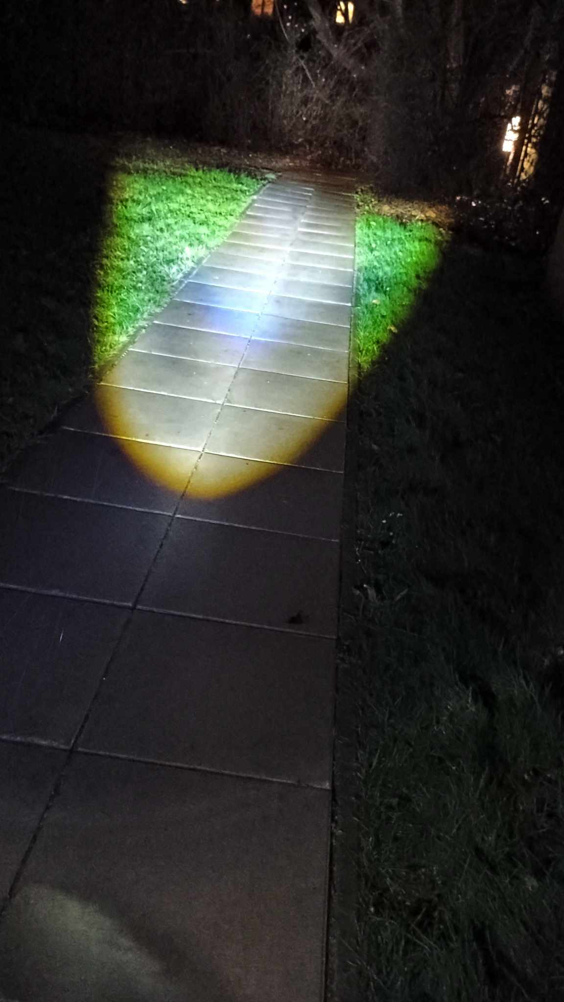

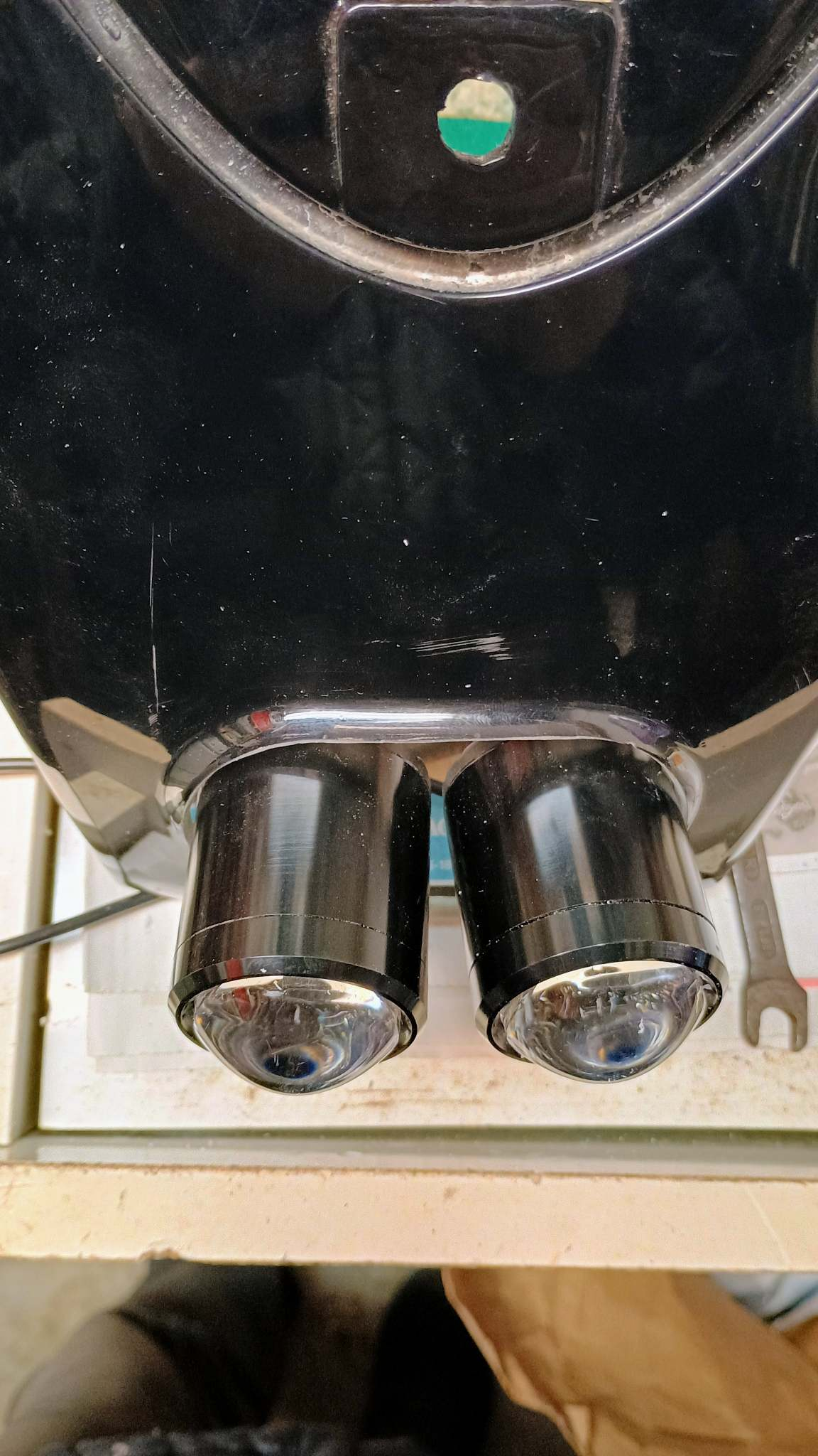

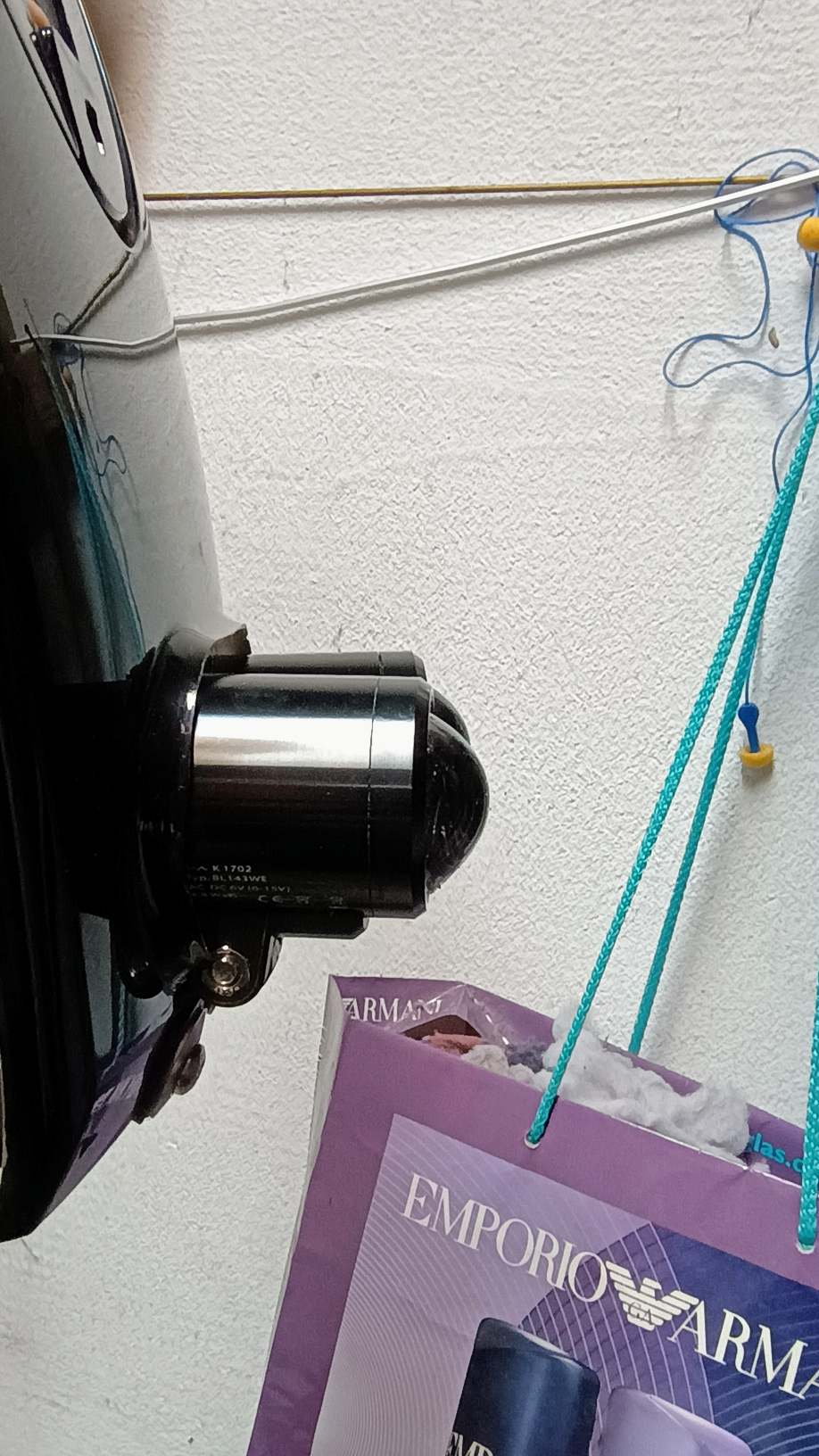

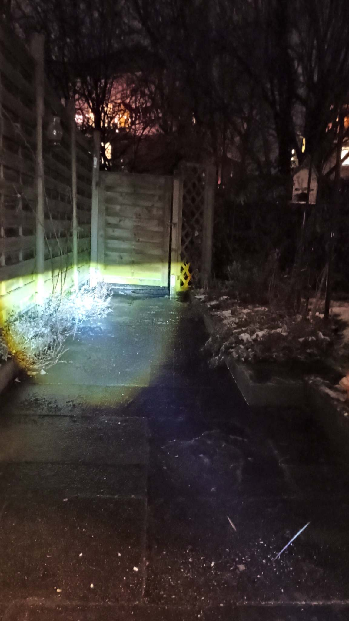

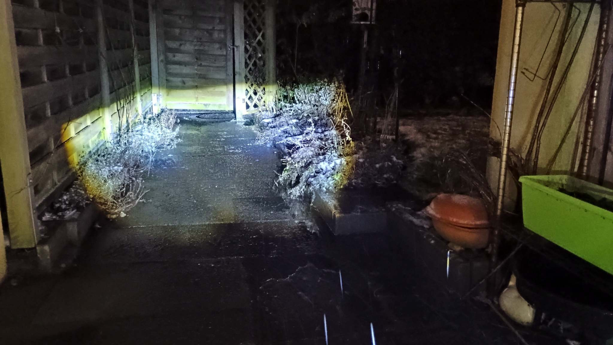

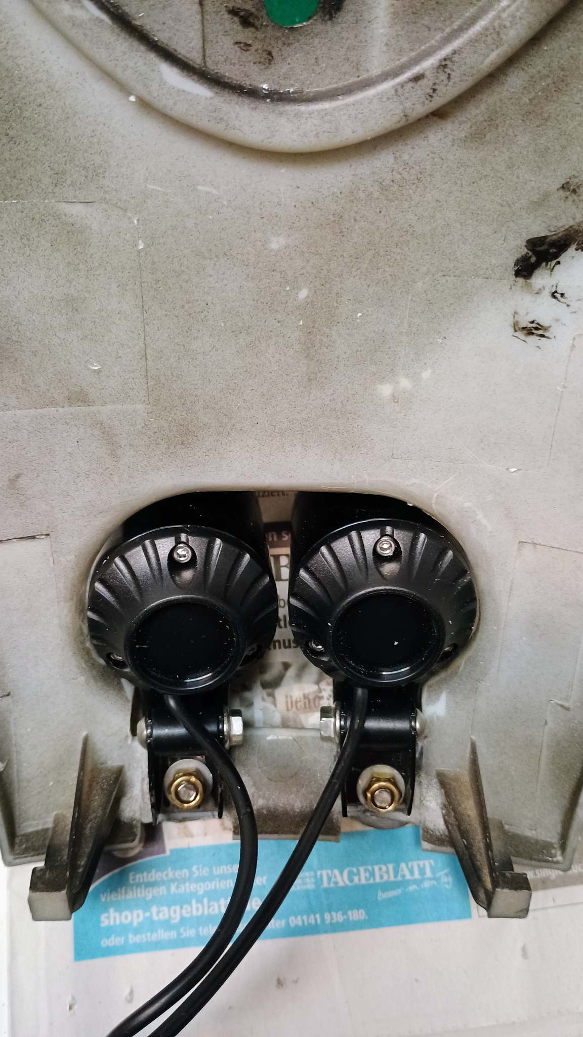

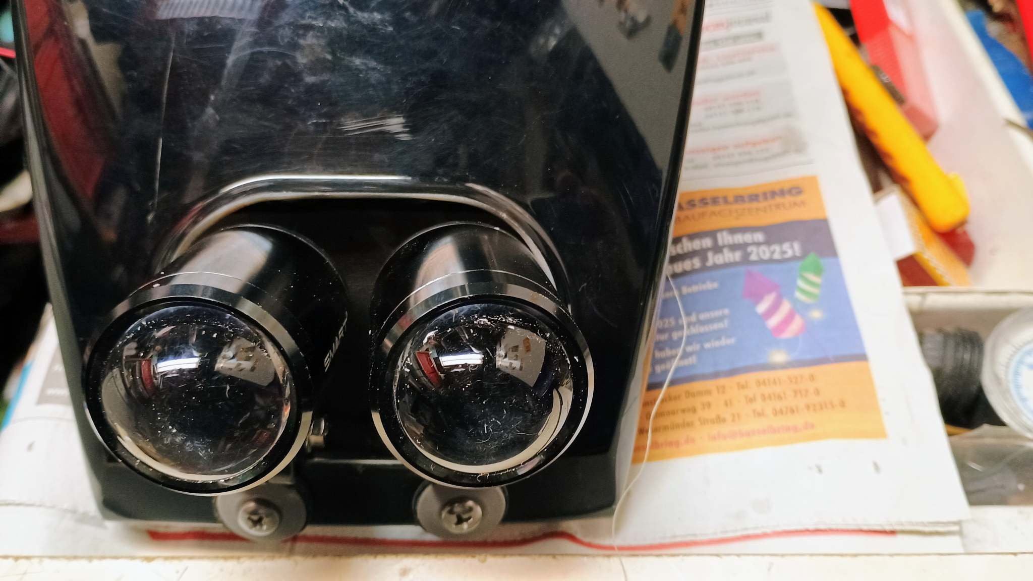

Zu Weihnachten gab es 2 Scheinwerfer und heute war basteln angesagt. Die Idee war, die beiden SW in die kleine Verkleidung einzusetzen, sieht wie immer komisch aus, aber Technik vor Optik :D .
Jetzt wo alles grob passt könnte man da ein Inlet mit 3D drucken, aber ist halt schwierig mit dem Winkel, Hauptsache mehr Licht. Durch die leichte Wölbung der Verkleidung gehen die beiden Leuchtkegel etwas nach außen, wenn das doch im Alltag zu weit sein sollte, kann ich da mit einem Streifen aus Kunststoff noch die Richtung korrigieren.
Beim fotografieren habe ich mal Rechts/ Links zugehalten , da sieht man gut den seitlichen Winkel.

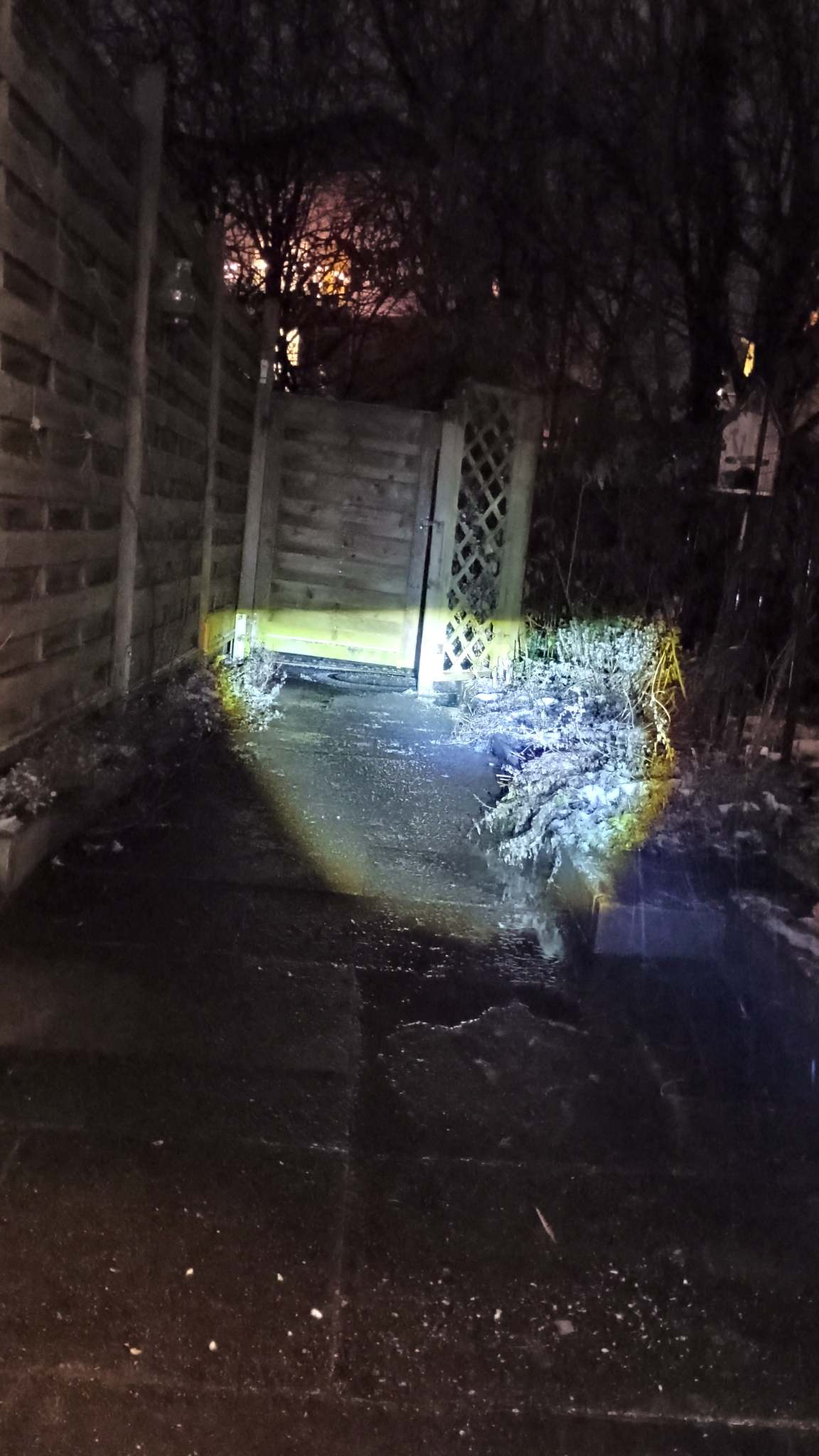

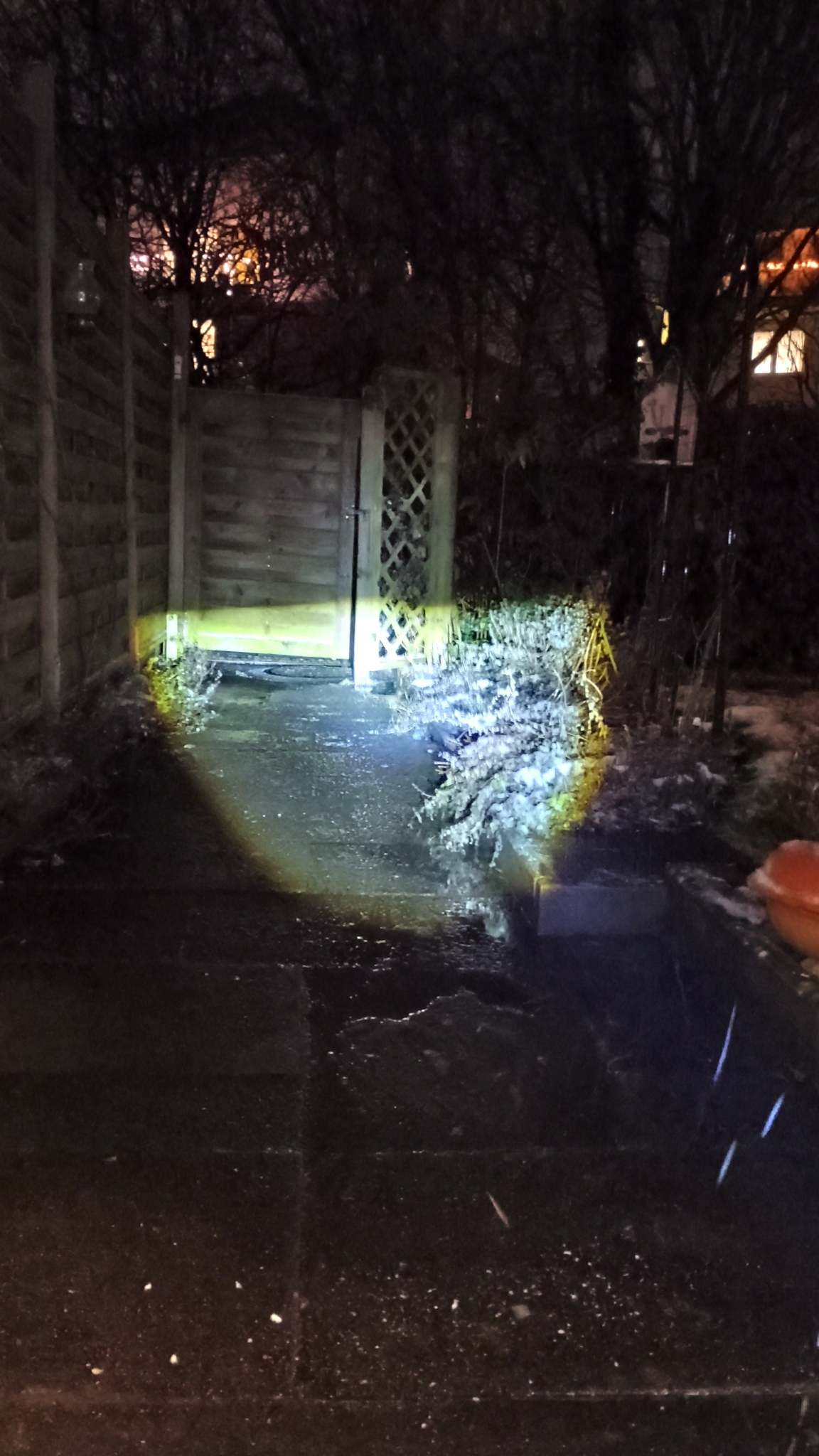

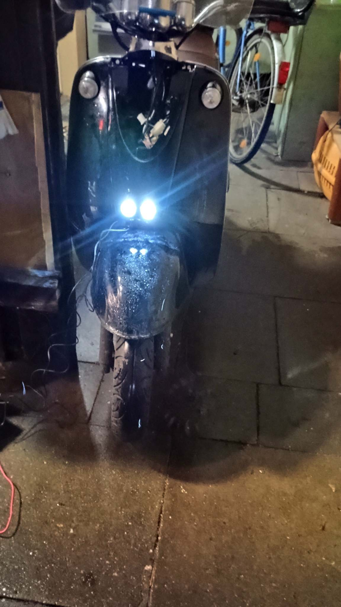

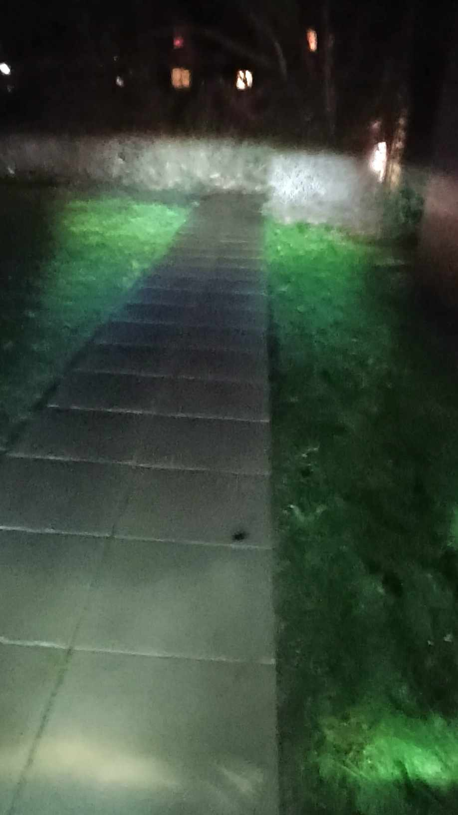

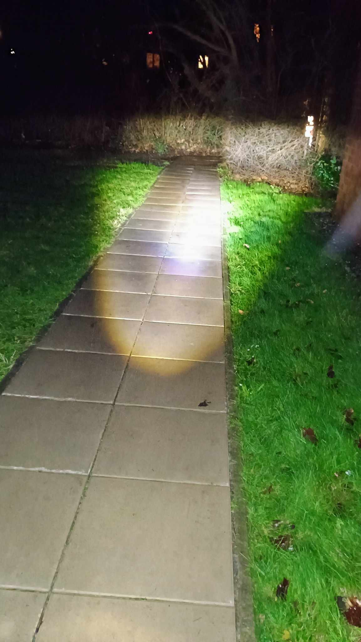

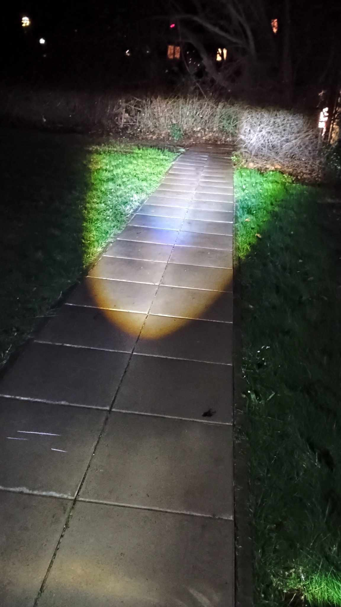

So alles montiert und Probefahrt erledigt , ich bin sehr zufrieden mit dem Licht .
Alles
Mit Fernlicht
Nur Zusatz
Normales Licht ohne Zusatz, etwas unscharf
