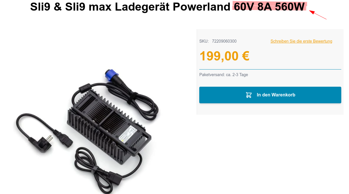

Habe es mittlerweile auch auf der Ersatzteil-HP von Nova-Motors gefunden:
Also ein 8A-Lader. Bei 60 V im Mittel macht das 8 A x 60 V = 480 W. Oder im Maximum 8 A x 71,4 V (bei 17S) = 571 W. NM rundet das auf 560 W ab.

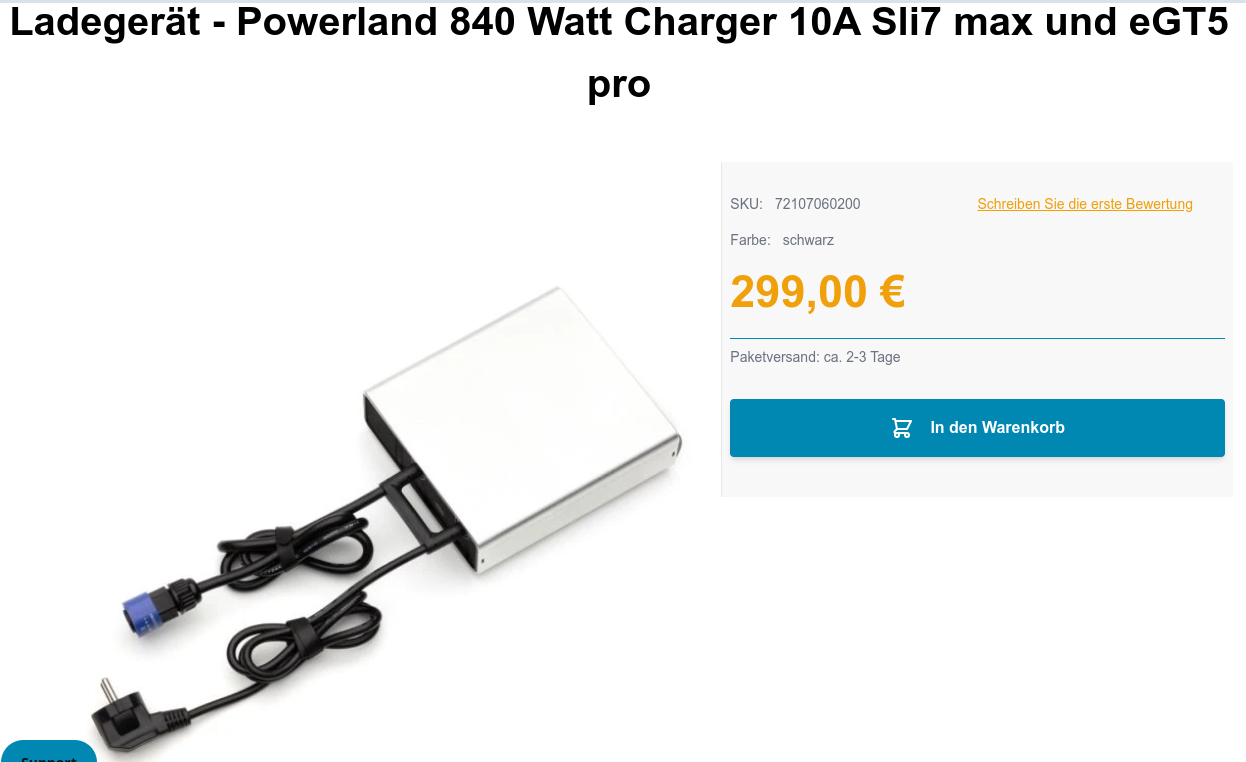

Das LG für den SLI-7 Max und nGt hat 10 A bei 72 V. Also im Mittel 720 W. Max. dann 840 W.
Ich nehme an, dass das LG für den SLI-11 Max dann dieselbe Ladestärke (10 A) aufweist.
