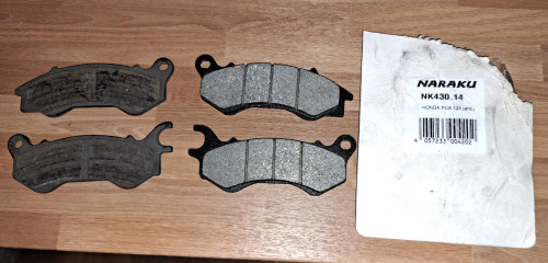

Ich hatte mir im Nova Motors Ersatzteile Shop Bremsbeläge für meinen Sli6 Max 70km/h gekauft.
Beim EInbau ist mir aufgefallen, dass die gelieferten exakte Spiegelungen der Original Bremsbeläge sind und nicht passen.
Bei Nova Motors ist der Artikel jetzt nicht mehr lieferbar. Ich warte derzeit noch auf die Antwort vom Kundenservice, wollte aber einmal hier hören, ob jemand hier schon einmal das gleiche Problem hatte und passende Bremsbeläge gefunden hat. Habe lange gesucht und keine passenden gefunden.

bist Du sicher, dass die Abmessungen der beiden Belagformen wirklich exakt gleich sind (abgesehen von der Form für Bremse links statt Bremse rechts)?
Gängig scheinen mir eher diese Beläge (Honda CBR125) zu sein, bei denen der kleinere aber offenbar etwas kürzer ist (als der für Honda-PCX125, wo die Scheibenbremse links montiert ist).
https://www.polo-motorrad.com/de-at/trw ... 01150.html
Es gibt aber noch mehr Bauformen:
viewtopic.php?t=30932
https://www.motor-x.de/klocki-hamulcowe ... 018,p.html

Das ist doch klassischer Standard, die hat jeder Teikehöker im Sortiment, er braucht nur eine Nummer zum bestellen.
Früher konnte man da mit dreckigen Pfoten und dem Teil hin und gleich mitnehmen, heute bestellt er und es ist 3 h später da.
