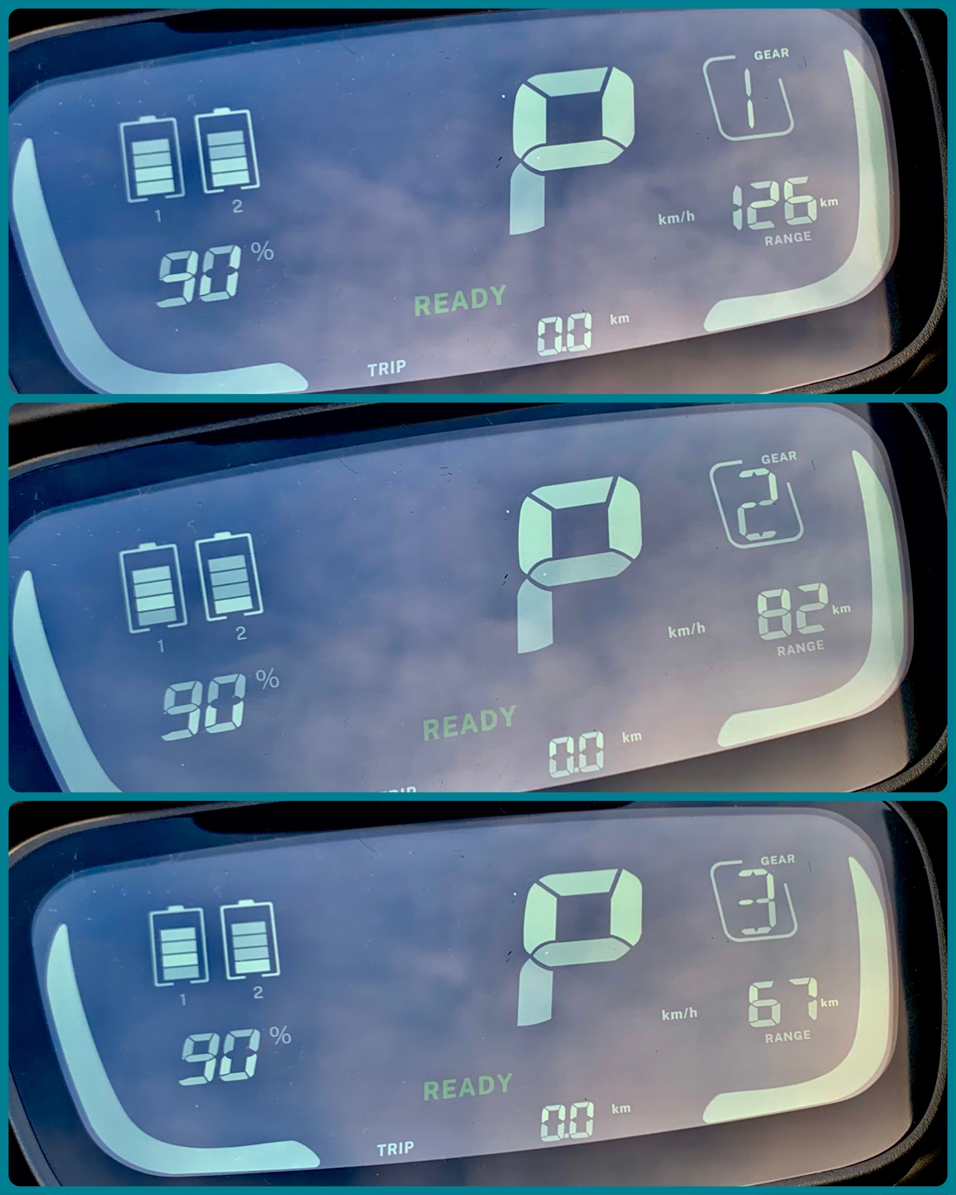

144km wird der Sli11 nicht schaffen. Auch die Angegebenen 3,9kW/100km sind Laborwerte bei denen man den Windwiderstand vergessen hat.
Ich habe die ersten 60km mit einem Verbrauch von 5,3kWh/100km absolviert und ich habe immer die volle Beschleunigung genossen.
Die 100km/h auf dem Tacho schafft er (GPS evtl abweichend). Sogar wenn der Akku schon unter 50% ist, damit hatte ich nicht gerechnet.
(Außentemperatur ca 8°C, mit Original CST Bereifung 2,5Bar, zu mir 1,78cm groß und ca 80kg inkl. Klamotten/Helm)
Reichweite ist je nach Stufe angegeben und bei Stufe 1 wird eine Reichweite von 140km angezeigt. Aber warum sollte man damit nur 45km/h fahren wollen.
Reichweite

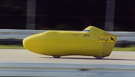

Na ja, was dich da so schockiert finde ich eigentlich ganz normal. Mein 95 km/h-Roller braucht mit meinem Gewicht sogar 6,7 kWh je 100 km Autobahnvollgas.
Auf der Autobahn spielt das Gewicht auch weniger eine Rolle, als der Luftwiderstand, der bei Autos recht gut und bei Rollern und Motorrädern trotz kleiner Silhouette grottenschlecht ist.
Gegenüber der Fahrt mit 45 km/h verbraucht ein E-Roller bei vollen 95 km/h ja etwa 3-4 mal mehr Energie je Kilometer (aber eben Autobahn).
Zumindest vor dem aerodynamischen Umbau:

Ja, hast Recht, Didi. Liegt vermutlich am sehr schlechten CW-Wert, den so ein Roller mit Fahrer aufweist. Hatte ich gar nicht bedacht. Noch einmal etliches schlechter als bei deinem Motorrad durch die aufrechte Sitzposition.
Mein erster Gedanke war eher, dass es vielleicht am angeflanschten Getriebe liegt ("Reibungsverluste"), und eben an einem zu schwach ausgelegten Motor. Bei Elektromotoren ist es ja so, dass sie, je stärker sie sind, desto sparsamer sind sie (bei gleicher Geschwindigkeit gemessen, versteht sich). Und da die E-Motoren der Roller immer am Limit laufen, dachte ich eben, dass es davon kommt.
