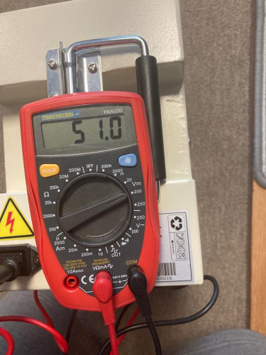

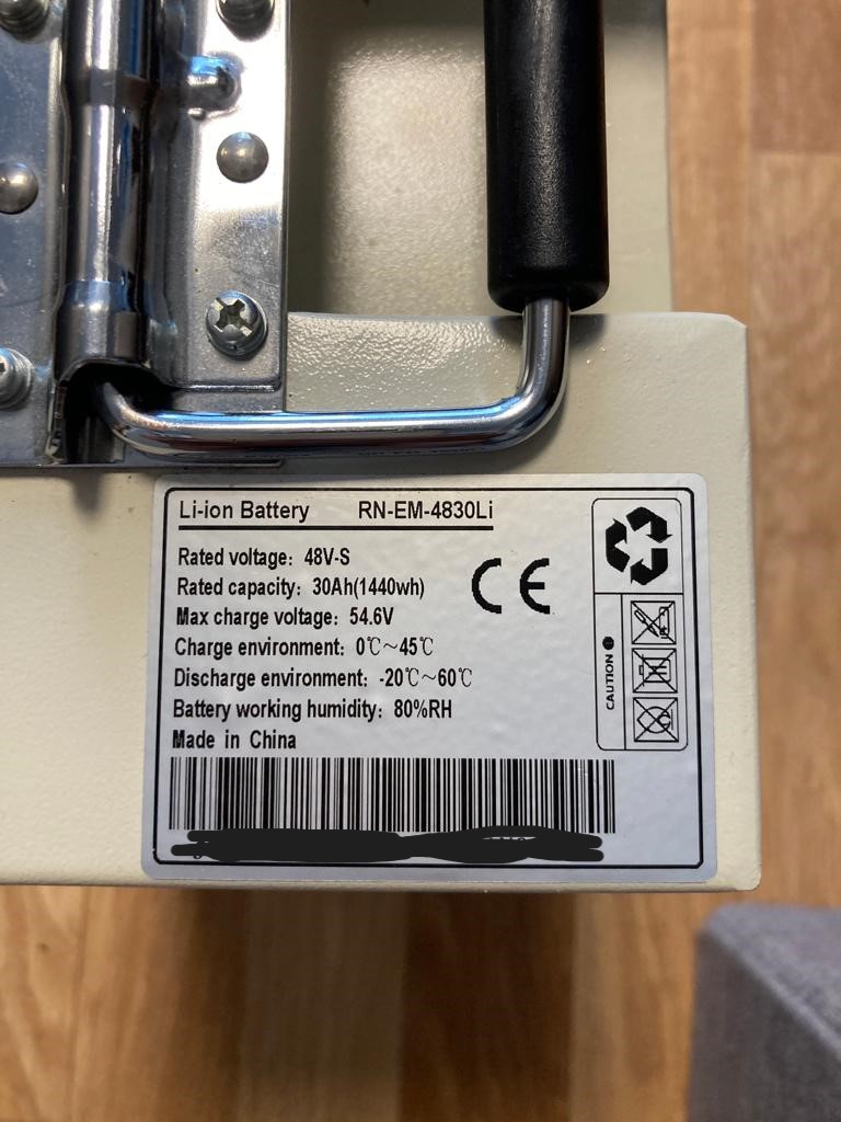

War dann natürlich sauer und habe den Akku zu Hause erstmal überprüft, glatte 51V (Ladespannung max. 54,6V). (Bilder sind angehängt). Ich bin jetzt total aufgeschmissen und weiß nicht, was ich machen soll weil, so ein Akku eben 800€ kostet.

Das ist nicht gut, wenn er nur 0,5 Volt unter der Leerlaufspannung des LG liegen würde, wäre es gut.
Laß den Akku auf jeden Fall mal 3-4 Std am LG.

Weil er ja nur 51 V hat musst du eben laden und wenn er nicht da hin kommt dann muss er repariert werden

ich verstehe das so, dass es sich hier um die 48Volt-Version des E-Grace handelt; mit diesem Akku: https://akkuplus.de/Akkureparatur-Zelle ... cb&adcref=
Das ist ein 13s LiIon, der Vollgeladen 54 Volt Spannung erreichen sollte, dies aber offenbar nicht tut.
Wenn sich durch weitere Vollladeversuche die Spannung nicht steigern lässt, ist offenbar der Akku oder dessen Ladegerät defekt.
Da sich dieser Anbieter auf Zellentausch spezialisiert hat, scheint das auch nicht der erste Fall zu sein, bei dem die Zellen defekt wurden.
Warum da jetzt eine der 13 Akkuzellen nur noch Energie für 3 Kilometer speichtert, ist natürlich die große Frage.
Aber alles deutet darauf hin, dass die Zelle (unter Stromlast) schon nach dieser Strecke die Unterspannungsschwelle erreicht und das BMS den Akku komplett abschaltet. Folge: alles tot auch kein Licht. Nach Ab- und Anstecken erholt sich die Akkuspannung im Leerlauf wieder und es funktioniert kurz. Die mutmaßlich defekte Zelle scheint auch das Laden der übrigen zu behindern, wenn nur um 51 Volt drin sind.
Da ist wohl wenig Raum für Hoffnung auf preisgünstige Reparatur.

Okay Danke, dann muss wohl ein neuer Akku her. Schade!didithekid hat geschrieben: ↑Di 15. Aug 2023, 21:26Hallo,
