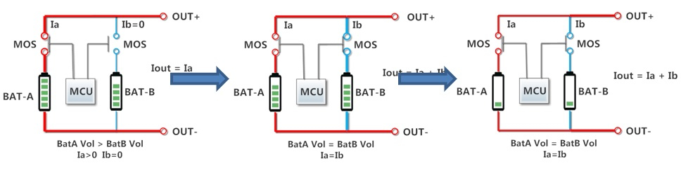

Und warum baut ihr nich einfach aus einem weiblichen stecker und 2 männlichen einen adapter,
Damit fährt der sli5 mit 2 Akkus gleichzeitig schont die Akkus beim Fahren und beim parallel laden.!!!
- Brot
- Beiträge: 176
- Registriert: Sa 13. Mai 2023, 12:21
- Roller: Revoluzzer 3.0, DIY Ebike
- PLZ: 9744
- Wohnort: SW
Re: Inoa SLI-5 zweier Akku parallel?
Das würde ich nicht machen,
einfach einen Y Adapter macht deinen Akku langsam aber sicher Kaputt.
Wenn schon denn schon brauchst du einen Y Controller mit Mosfet die immer hin und herschalten können. Sowas gibt es in verschiedenen größen. Wichtig dabei ist das die Spannung sowie der Batterie Typ immer gleich sein muss.
Du kannst also keine 48v und 60v Batterie damit betreiben.
Oder keine Blei und Li-ion.
Die Kapazität der Batterie ist dabei egal.
Als Beispiel bei einem Ebike Variante bei Ali express:
Edit: link gelöscht war nicht der richtige, danke Peter
Beispiel Rechnung:
Max Wattzahl vom Motor : Voltzahl des Rollers = min Ampere
3000 Watt : 60 Volt = 50A
Man bräuchte in dieser Konstellation mindestens 50A
Beispiel Rechnung:

- Beiträge: 6502
Dein Modul entlädt die Batterien nacheinander. Richtig ist: https://de.aliexpress.com/item/10050047 ... 2589084489
Jo hast recht. Gut aufgepast.
hatte zuerst den link drinn mit bis zu 40A da gabs keine 80A. Hab mir den Text dann nix mehr ganz durchgelesen.
