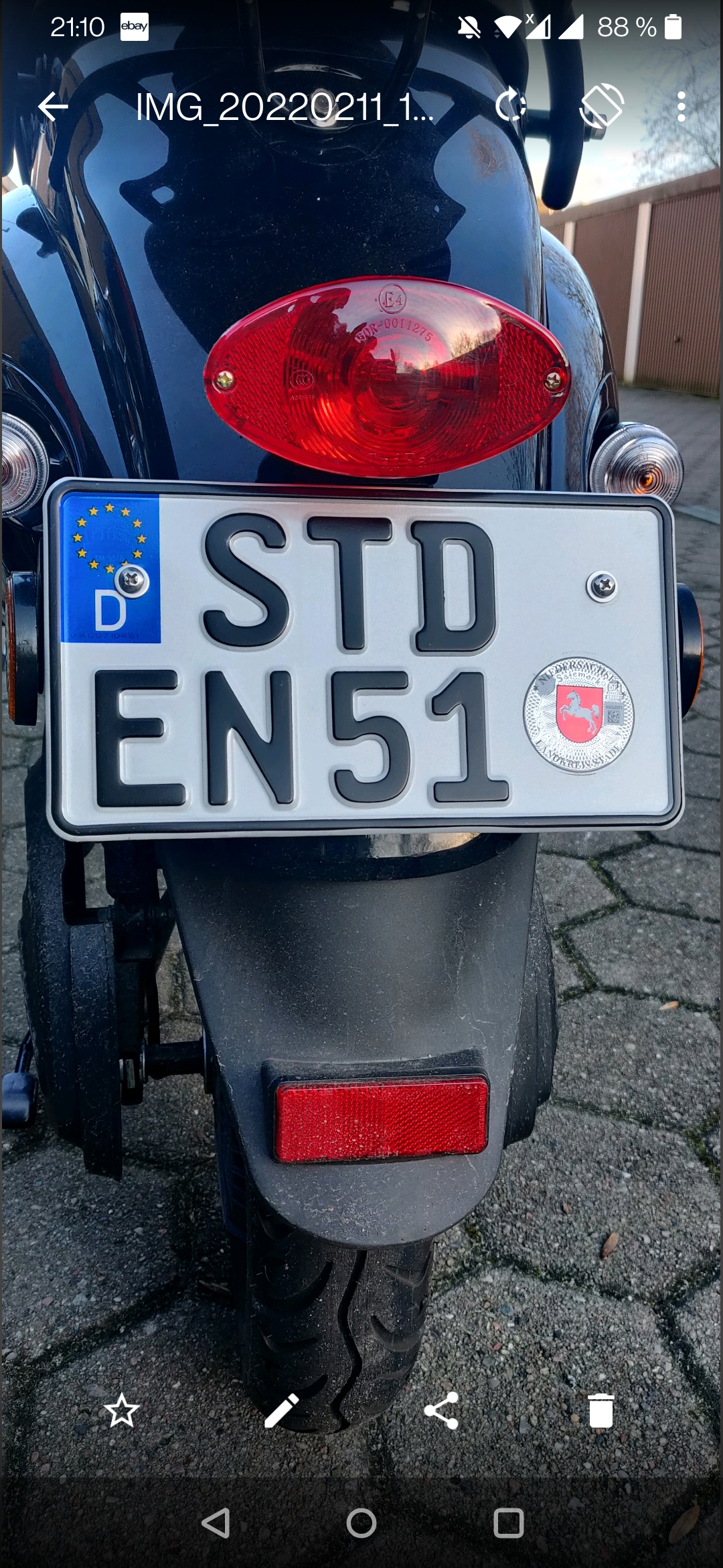

Re: Zulassung: Nachweis, dass die Anbringung von amtlichen Kennzeichen technisch möglich ist
Ich hab am eretro alles ohne Papierkram hinbekommen.
Nun, das war 2022. In Stade wird es dies Jahr sicher teurer sein. TÜV-Gutachten, Verzollungsnachweis oder Unbedenklichkeitsbescheinigung vom Hauptzollamt.....
Ich hab die Serie Kennzeichen reserviert und online bestellt, ich hatte wohl echt Glück mit meinem Sachbearbeiter.
