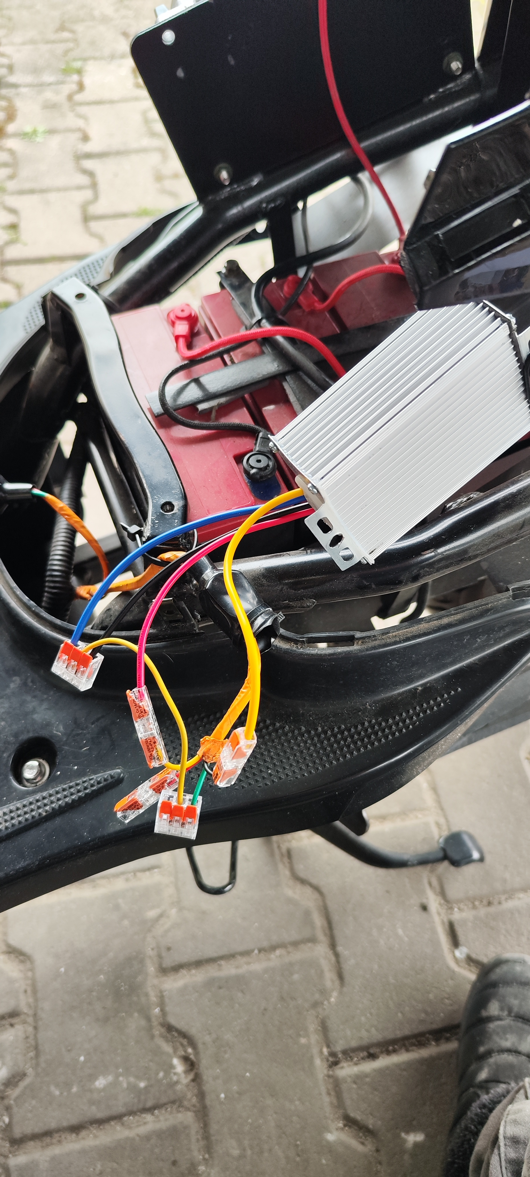

Da bin ich wieder nach einiger Zeit. Der Roller stand in der Garage. Ich dachte ja der gewechselten Wandler hätte es gefixt. Das Licht vorne brannte ja auch wieder. Als ich am Abend den Erfolg mit einem Bierchen feiern wollte bemerkte ich, Rüch-und Bremslicht gehen nicht. Die Winker auch nicht. Dachte zuerst, ich hätte die Kabel nicht richtig angeschlossen. Die Chinabelegung war ja von den Farben völlig anders. Funzte aber alles nicht! So wanderte die Möhre erst einmal in den Schuppen. Nun habe ich gestern den ganzen Tag damit zu gebracht zu messen, anzuschließen und wieder zu messen. Alles ohne Erfolg, obwohl ich von Klugscheißenden Nachbarn umgeben war. Wenigstens hatten sie Bier mit gebracht. Und jetzt kommt der Tipp für andere mit dem gleichen Fehler. Da sagt doch der Nachbar mit dem Bier, vielleicht sind die Birnen kaputt. Konnte ich mir nicht vorstellen. Alle auf einmal? Aber Kontrolle und tatsächlich. Alle vier Blinkerbirnen, Brems und rücklichtbirne waren alle durch. Die Sicherung an der Motorelektronik war ja damals auch durch. Als damals der Wandler seinen Geist aufgegeben hatte muss wohl eine mächtige Spannung auf die Birnen gewirkt haben. Birnen gewechselt und jetzt geht wirklich alles wieder. Übrigens der China Wandler für 12 Euronen bringt 25A, der alte nur 10. Da wäre noch ne Sitzheizung drin...
ich jedenfalls bin jetzt wieder glücklich und habe viel gelernt über e roller.
Viel spaß Arno

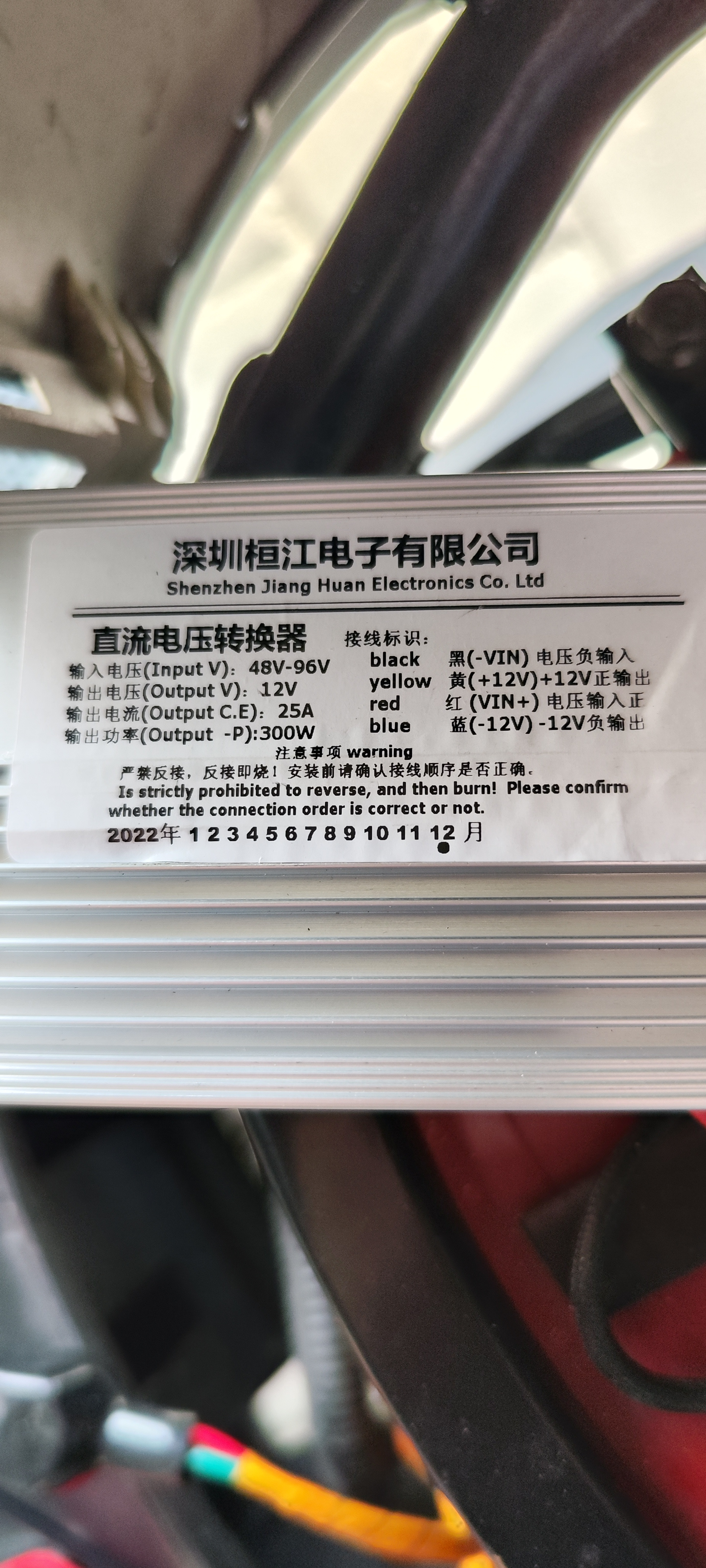

Hier noch das Bild der Werte des wandlers und die Anschlussfarben bei der Verbindung des Kabelbäume mit dem Wandler.

Hallo Leute, da bin ich wieder. Die Lichter gehen außer die in den Tacho Armaturen auch mit der Winker Anzeige. Die sind wohl bei dem 60v Wandler Schock auch mit durch gebrannt. Wie komme ich denn da an die Tachoeinheit drann?
Gruß Arno
