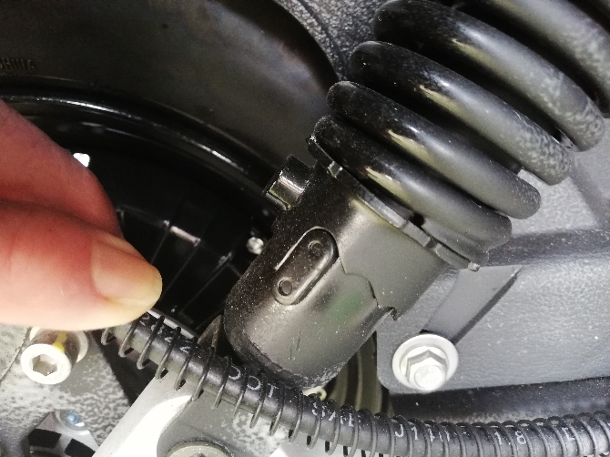

das geht mit einem Hakenschlüssel. Momentan ist die weicheste Position eingestellt (geringste Federspannung).
In die Kerben am Ring unter der Feder (oder auch am aufgelöteten Rohrstück) wird der Hakenschlüssel angesetzt und der Ring nach links gedreht, um die Feder mehr vorzuspannen. Rastet in mehreren Positionen ein.
Weicher geht aber nicht.
Wenn man einen in das Rohrstück passenden Bolzen hat (z. B. alter Bohrer) geht es damit und einer Zange evtl. auch.

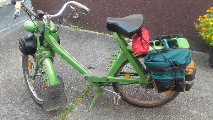

War bisher nur mit meiner ungefederten VeloSolex von 1967 unterwegs. Höllisch mit ihr.
Läuft aber super - 35 sind machbar.

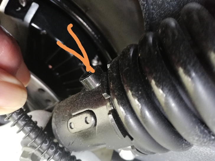

Der Dorn (im Bild) ist es welchen du meinst.
Ein passender Stift wäre kein Problem.
Damit kann die Einstellung korrigiert werden?

Genau in dieses Loch ein gut passendes Werkzeug stecken und beide Seiten in die gleiche Kerbe stellen, vorher am besten die Dämpfer sauber machen, dann dreht es sich leichter und leider, ich nehme meist ein 6er Inbusschlüssel.
