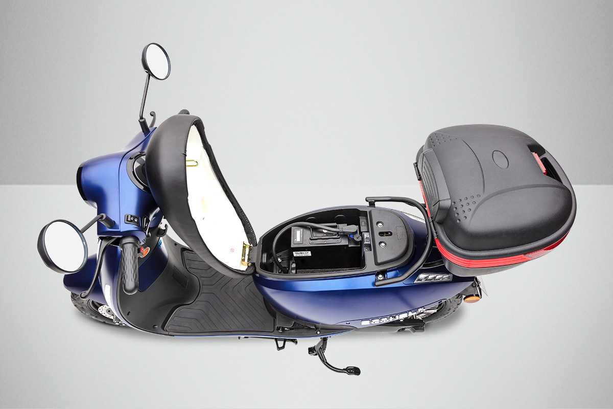

Olli-71 hat geschrieben:
So 5. Feb 2023, 14:23
Ohne Umbau/gebastel passt kein 2. Akku rein. Sollte man erwähnen ;)
Man kann locker noch eine T Profil Abstandhalter montieren.
Gruß Conny
Olli-71
Beiträge: 101
Registriert: Sa 23. Jul 2022, 17:52
Roller: Nova Motors SLI5
PLZ: 32361
Re: Sli 5 nur 1,2 KW Motor?
Beitrag von Olli-71 »
Ich sagte ja, ohne Umbau geht's halt nicht ;) ich sagte nicht, daß es nicht möglich wäre ;)
Er kommt von Werk aus nicht mit Doppelsystem. Das sollte man erwähnen für Leute die das wichtig finden beim Kauf. Es hat nicht jeder Lust oder die Möglichkeit sowas anzupassen.
Nicht mehr und nicht weniger :mrgreen:

Anpassung ist überhaupt nicht erforderlich. Man stellt ihn einfach daneben. Umgesteckt muß allerdings werden. Das Fach ist in der Breite mehr als 5 mm größer.

conny-r hat geschrieben:
So 5. Feb 2023, 14:58
Ja, aber wackelt der zweite Akku dann nicht recht bei Erschütterungen und schlägt eventuell sogar gegen den anderen? Steckt der wirklich fest in Führungsschienen des Plastikgehäuses so wie beim SLI-5?
Beim SLI-5 wackelte der zweite Akku übrigens auch immer leicht und es klapperte bei Erschütterungen. Ich habe mir damals so beholfen, dass ich so Filzstreifen (beim "Sonderpreisbaumarkt" für 1 € die Tüte erhältlich) in das Gehäuse klebte. Seitdem ist Ruhe.

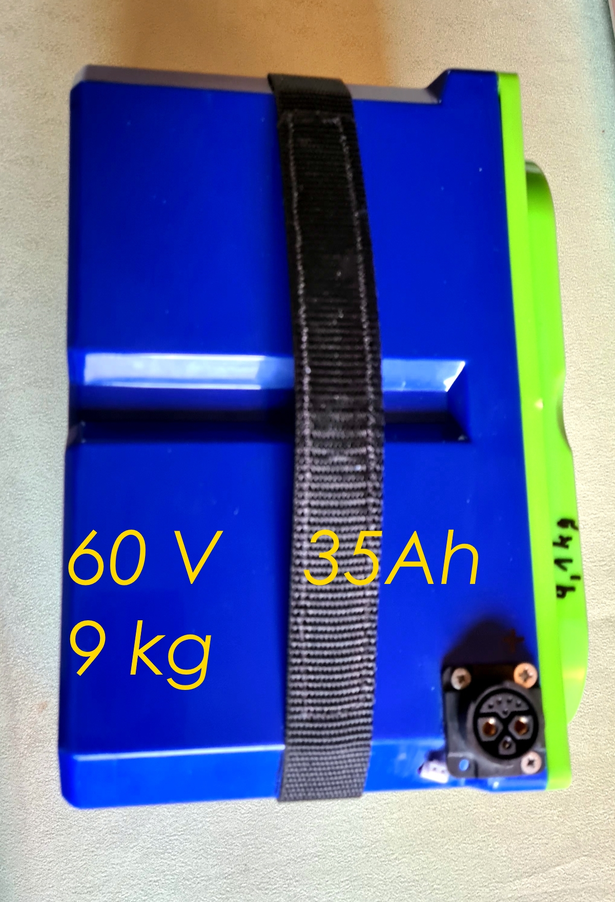

conny-r
Beiträge: 2521
Roller: E-ECONELO DTR 35Ah
PLZ: 36
Beitrag von conny-r »
Deswegen würde ich in dem Falle ein T Profil einkleben. Ich habe nur einen und daneben Material und Eierkarton.
Will einen größeren einbauen, hat aber keine Eile.
Gruß Conny
So 5. Feb 2023, 19:20
Habe es getan, da wackelt nichts mehr und der Helm passt oben drauf. :lol:
