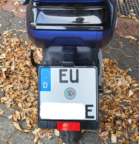

Ich habe das Kennzeichen mit einem Kennzeichenhalter montiert und dabei den Rückstrahler auf den Kennzeichenhalter montiert.
Den Kennzeichenhalter habe ich am Originalhalter und an der Stelle von der Rückstrahlerhalterung befestigt.

Sieht doch gut aus, sind aber hinter dem Mond, da das E nicht mehr zulässig ist.
Gruß Conny

Re: Kennzeichen 180 x 200 an SLI5
Ein E bei der L1e Klasse war noch nie zulässig und das Kennzeichen ist so auch unzulässig, es sei denn, der TÜV hätte das ganze abgenommen, was ich aber bezweifle.
