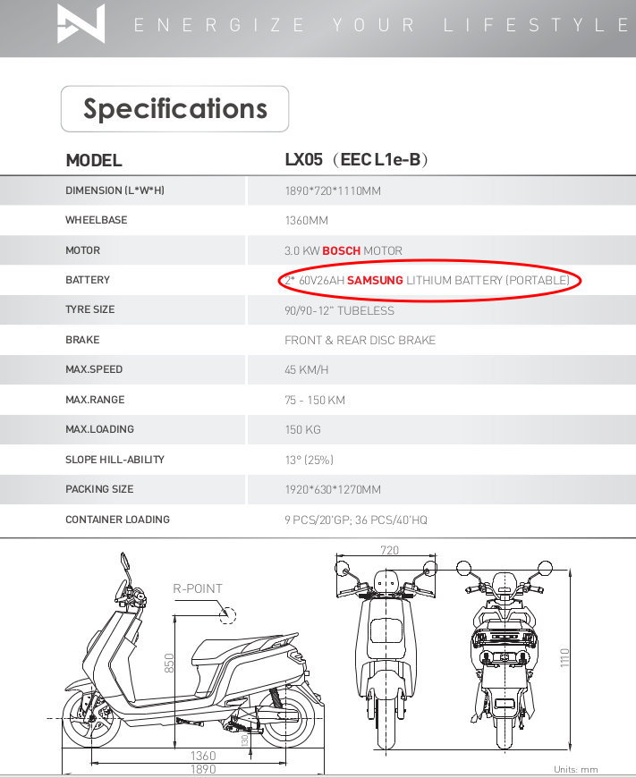

Auf der Seite von Lvneng kann man für den LX-05 (baugleich mit Nova-Motors Sli 5) ein aktuelles Produktdatenblatt herunterladen, das einen Akku mit etwas größerer Kapazität ausweist:
60V x 26,0 Ah = 1.560 Wh Kapazität gegenüber den bisherigen 60V x 23,4 Ah = 1.404 Wh. Macht 156 Wh = 11 % mehr an Kapazität. Und sogar Samsung-Zellen!
Die real erzielbare Reichweite dürfte sich dadurch um ca. 5 km erhöhen. Bei 2 Akkupacks wären es somit ca. 10 km.

Nova Motors liefert den S5 mit einem Akku aus, der keine Samsung -Zellen hat. Der Nova - Akku besteht aus EVE-Zellen.
