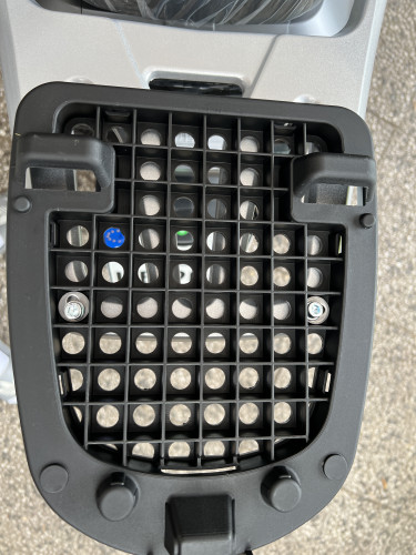

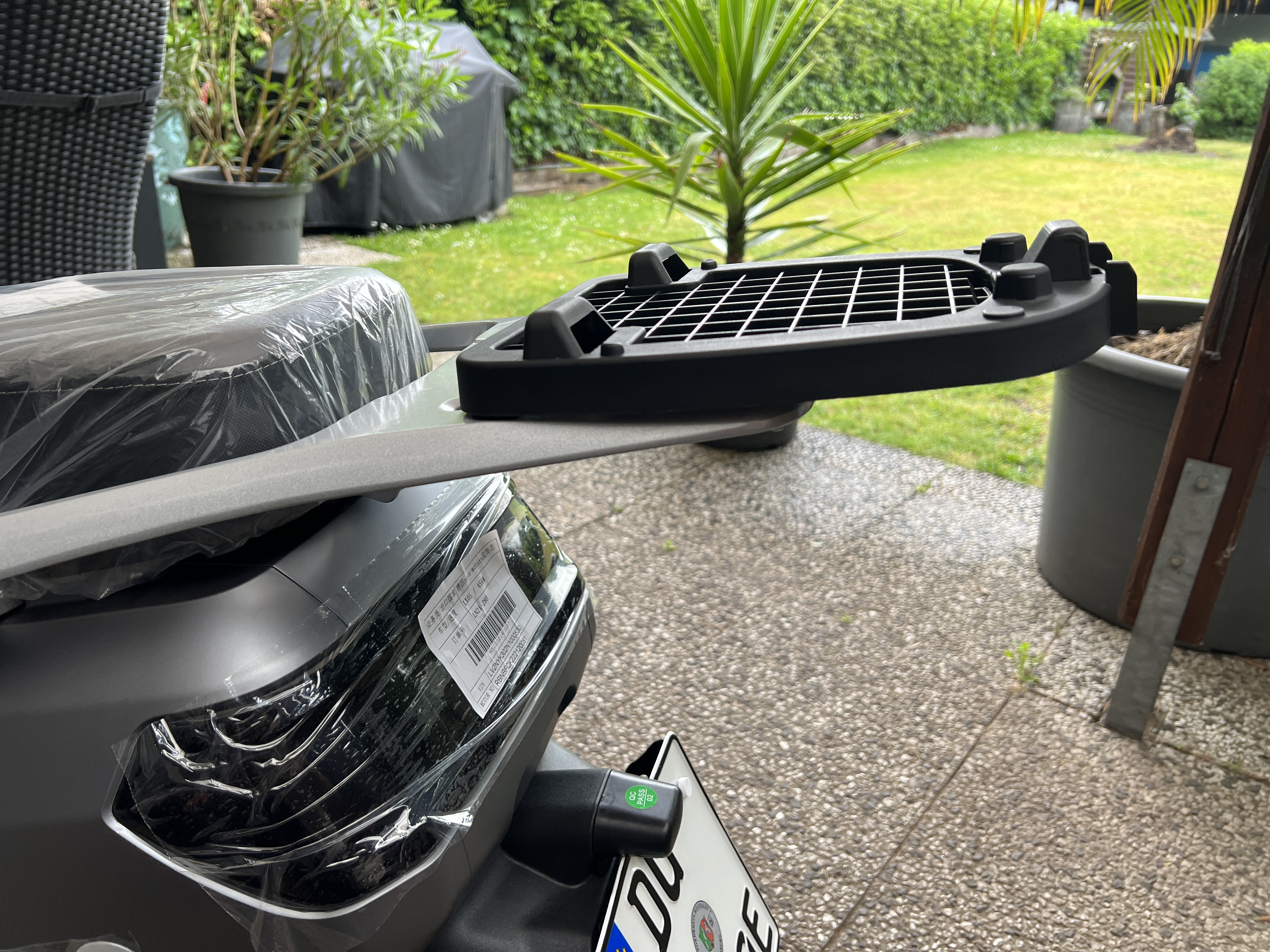

heute ist unser S5 gekommen mit Caseträger und Eyecase! Hat schon mal jemand versucht das Case zu befestigen?
Denn wenn man es in der Verschraubung befestigen möchte, steht das Case total weit über!
Befestigt man es nicht in den Vorbohrungen sitzt es optisch gut, jedoch wäre mir diese Befestigungsart zu unsicher! Oder wie habt ihr es gemacht?

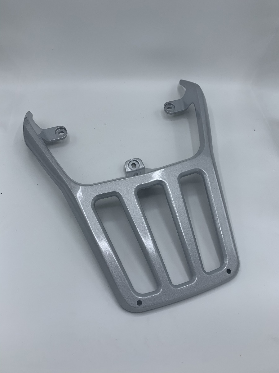

scheint mir ein etwas anderer Träger als dieser (auf der NOVA-Homepage abgebildete) zu sein:
Die Kunsstoff-Adapterplatte (hinten) zwei Schraublöcher näher zum Fahrzeug zu setzen und vorne durch die Ausspaung in der Mitte (oder die seitlichen Aussparungen) zu befestigen mag aber vielleicht auch gehen. Wäre nicht unüblich, dass an den Atapterplatten (je nach TC verschieden) noch ggf. etwas nachgerarbeitet werden muss, bis die Schrauben sitzen. Nur zwei Schrauben hinten sind auf jeden fall zu wenig.

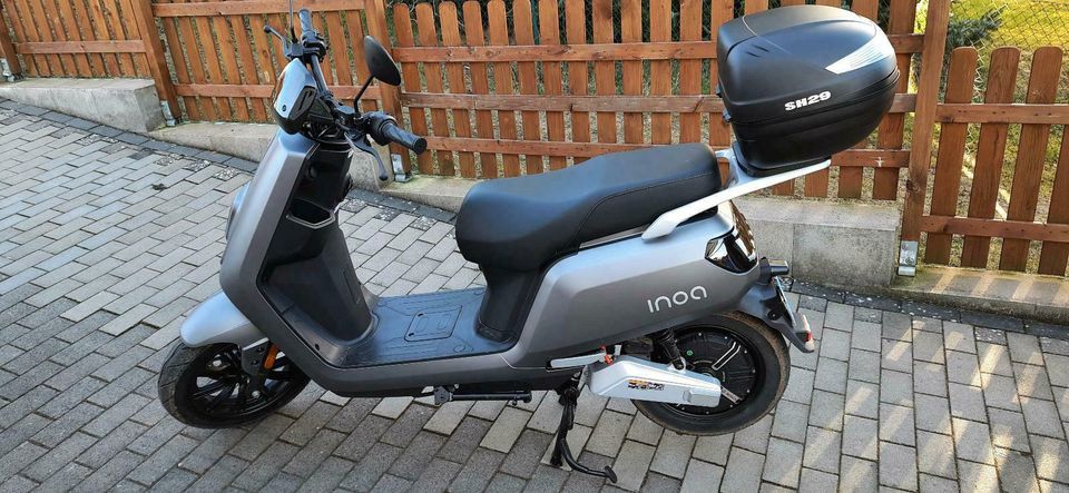

Bei diesem Foto im Netz sieht man wohl die richtige Position (allerdings mit Shad-Adapterplatte):

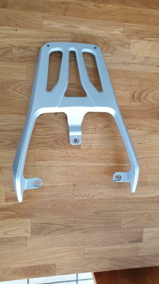

Das ist wohl die alternative (neue) Form des Trägers:
