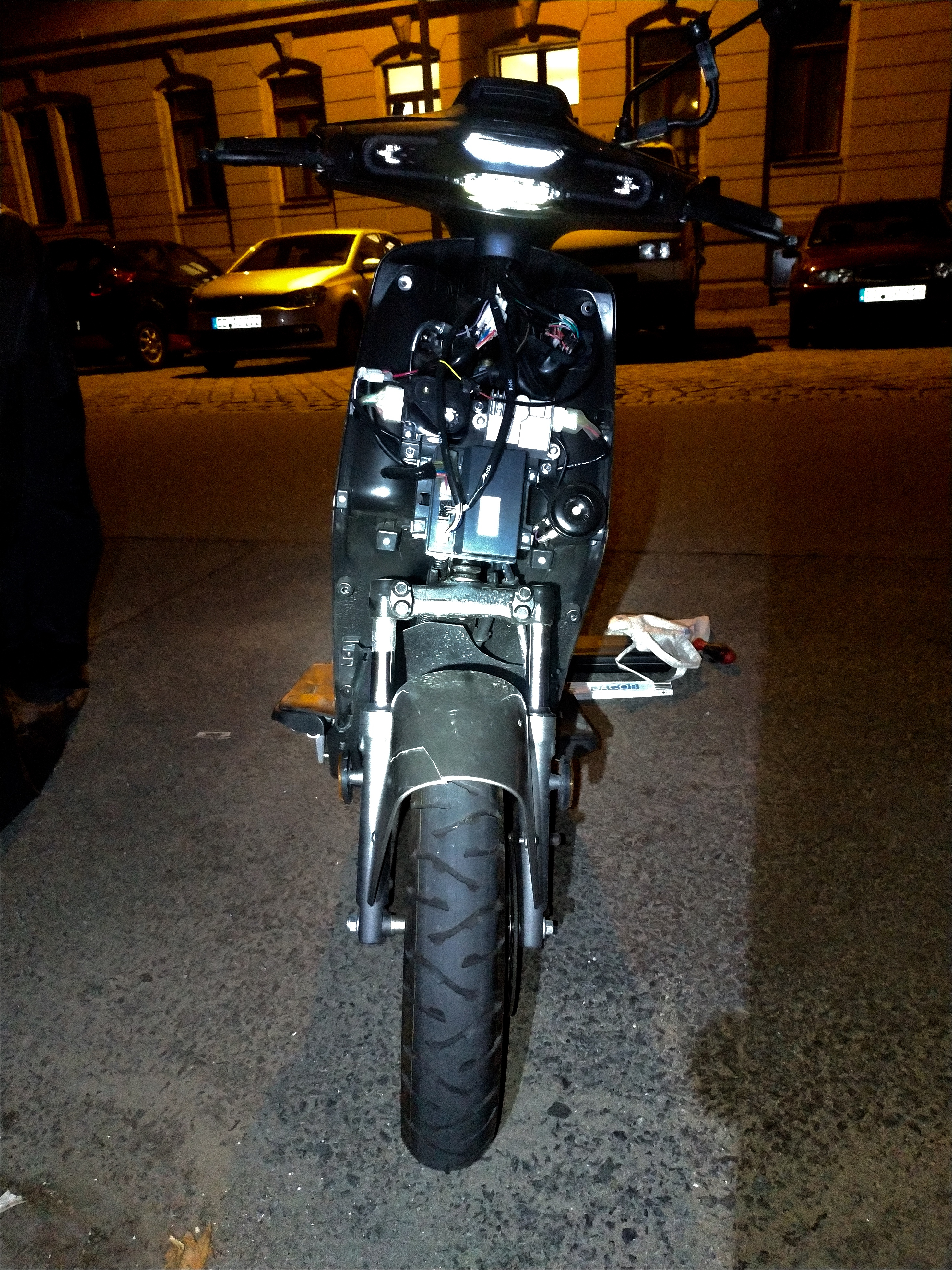

Zur weiteren Untersuchung habe ich begonnen, die Front-Verkleidung der E-Cruzers zu demontieren. Es war schnell klar, dass nicht nur die Seitenverkleidung beschädigt war:
Ich habe darauf verzichtet, den Roller zur Reparatur zu ATU zu bringen, da für die Reparatur keine Gewährleistung greift und die Kosten einem wirtschaftlichen Totalschaden gleichkommen.

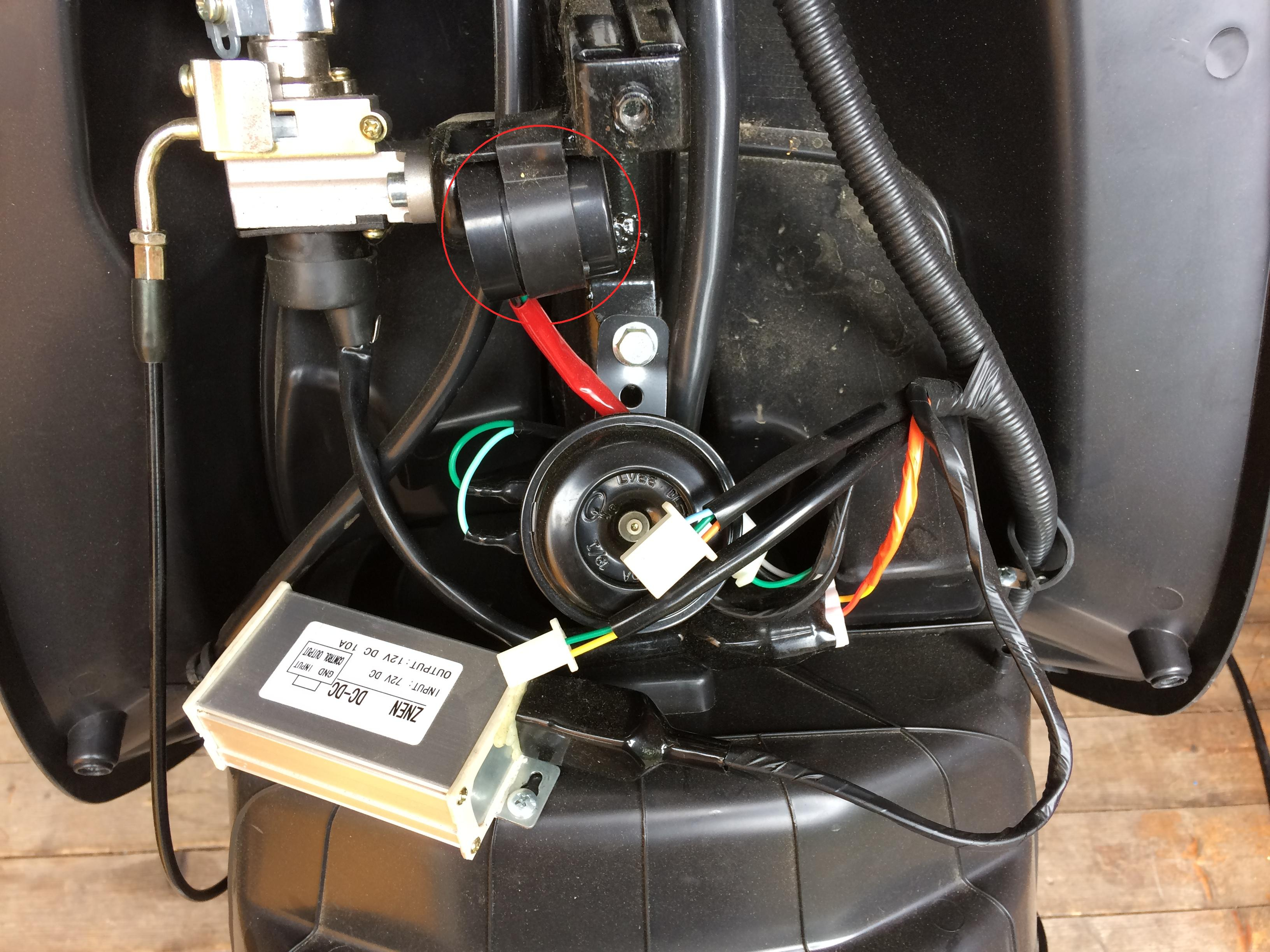

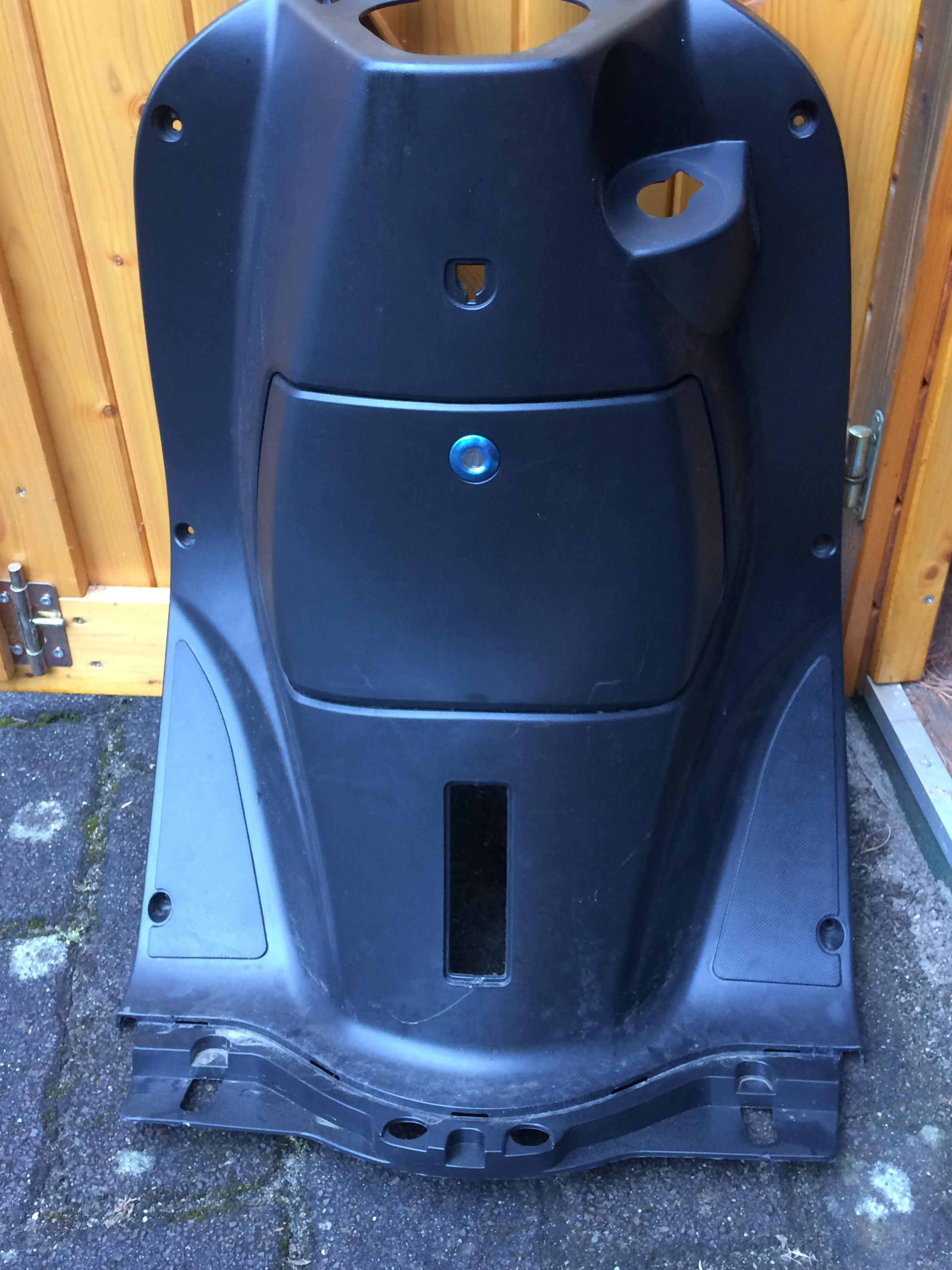

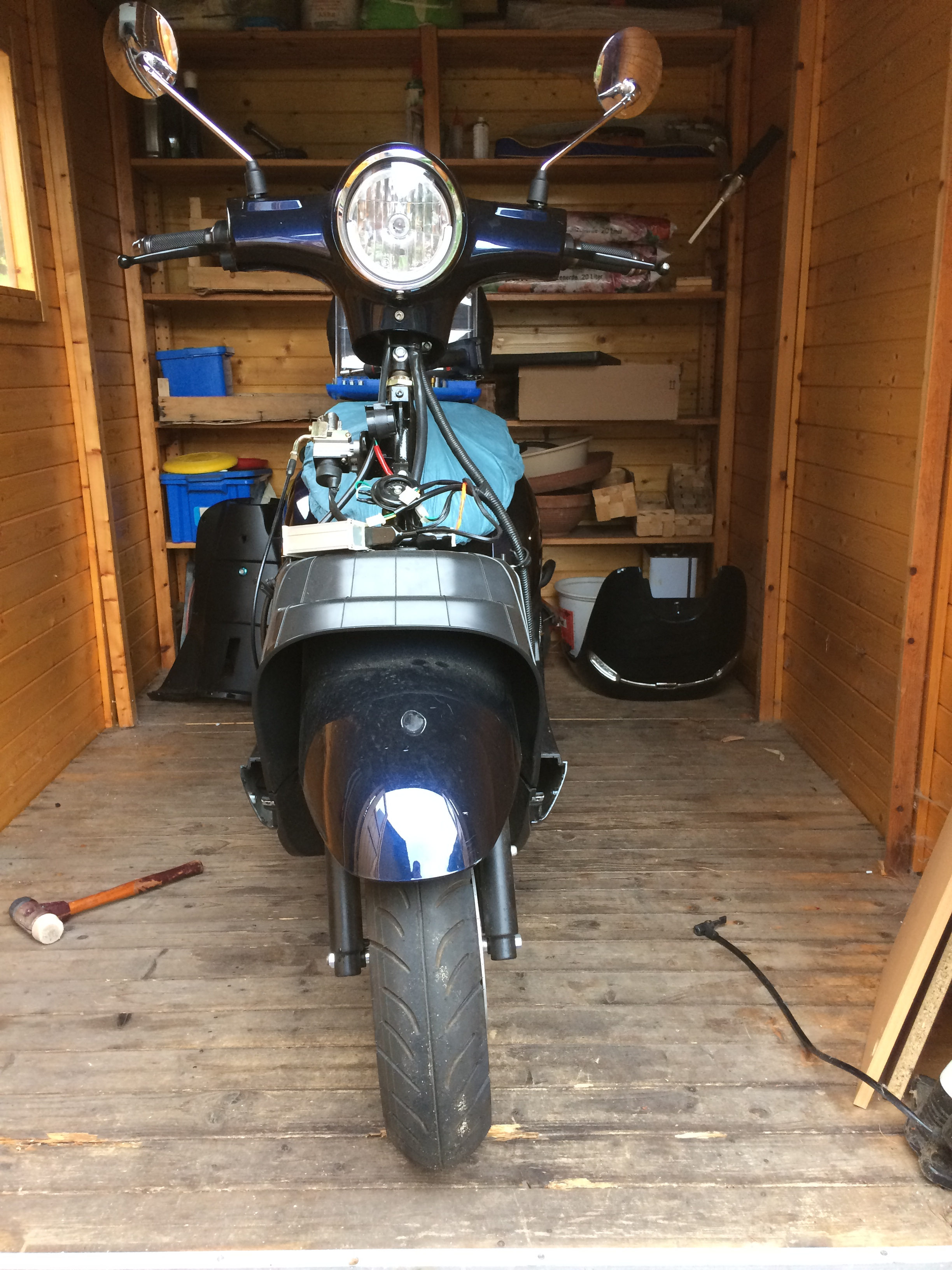

Hinter der Front-Verkleidung verbergen sich noch einige interessante Komponenten: Z.B. der DC-DC Wandler und die Hupe.
Bei dem markierten Teil rätsele ich allerdings bis heute, welche Funktion es hat (vielleicht Blinkerrelais?).
Die Frontverkleidung lässt sich relativ einfach demontieren:

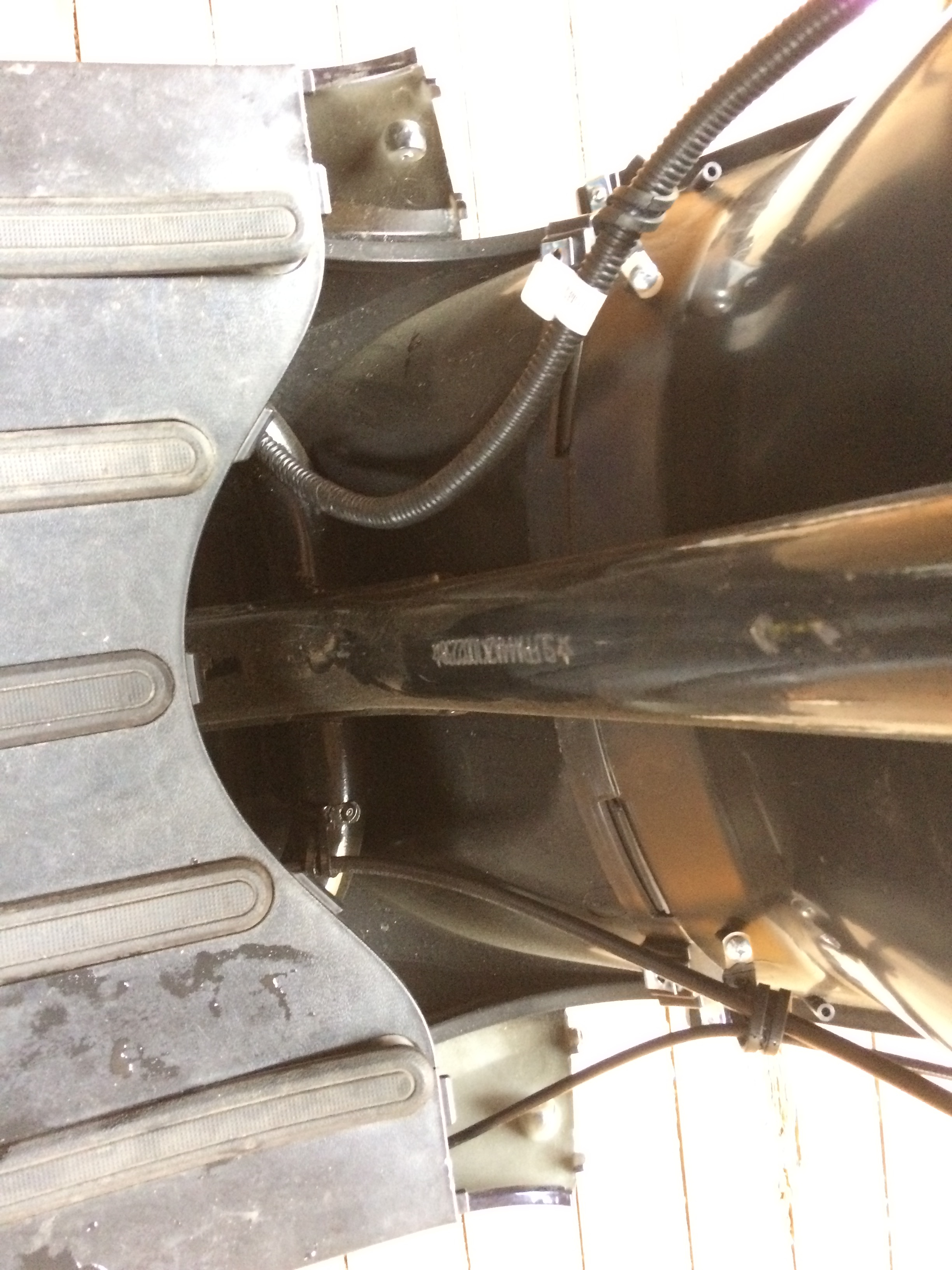

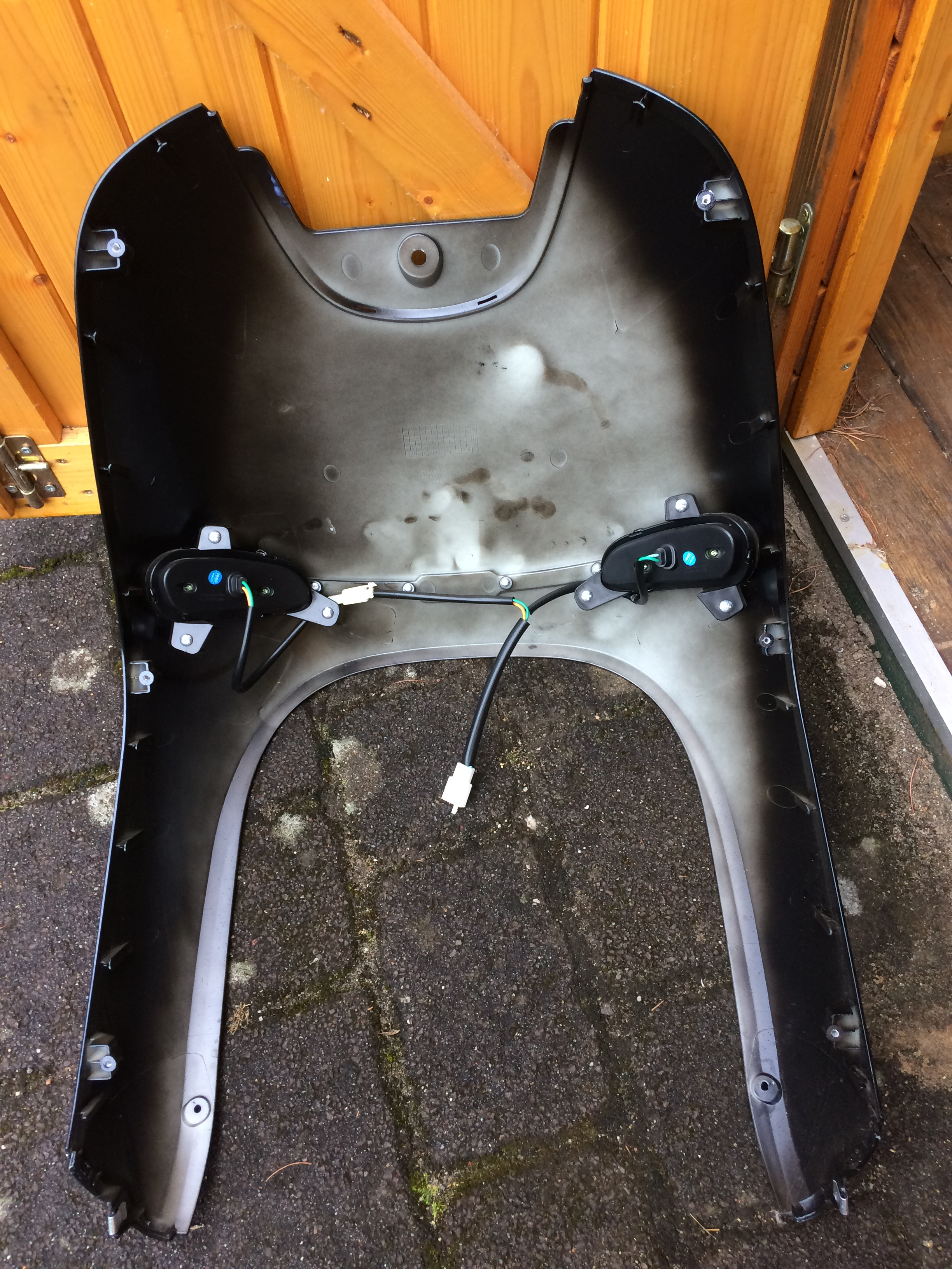

Die Demontage der rückseitigen Verkleidung ist aufwendiger, da sie in in die Trittplatte des Rollers eingeklipst ist:
Unterhalb der äußeren Gummistreifen in der Trittplatte befinden sich weitere Schrauben, die ich vorsichtshalber gelöst habe.

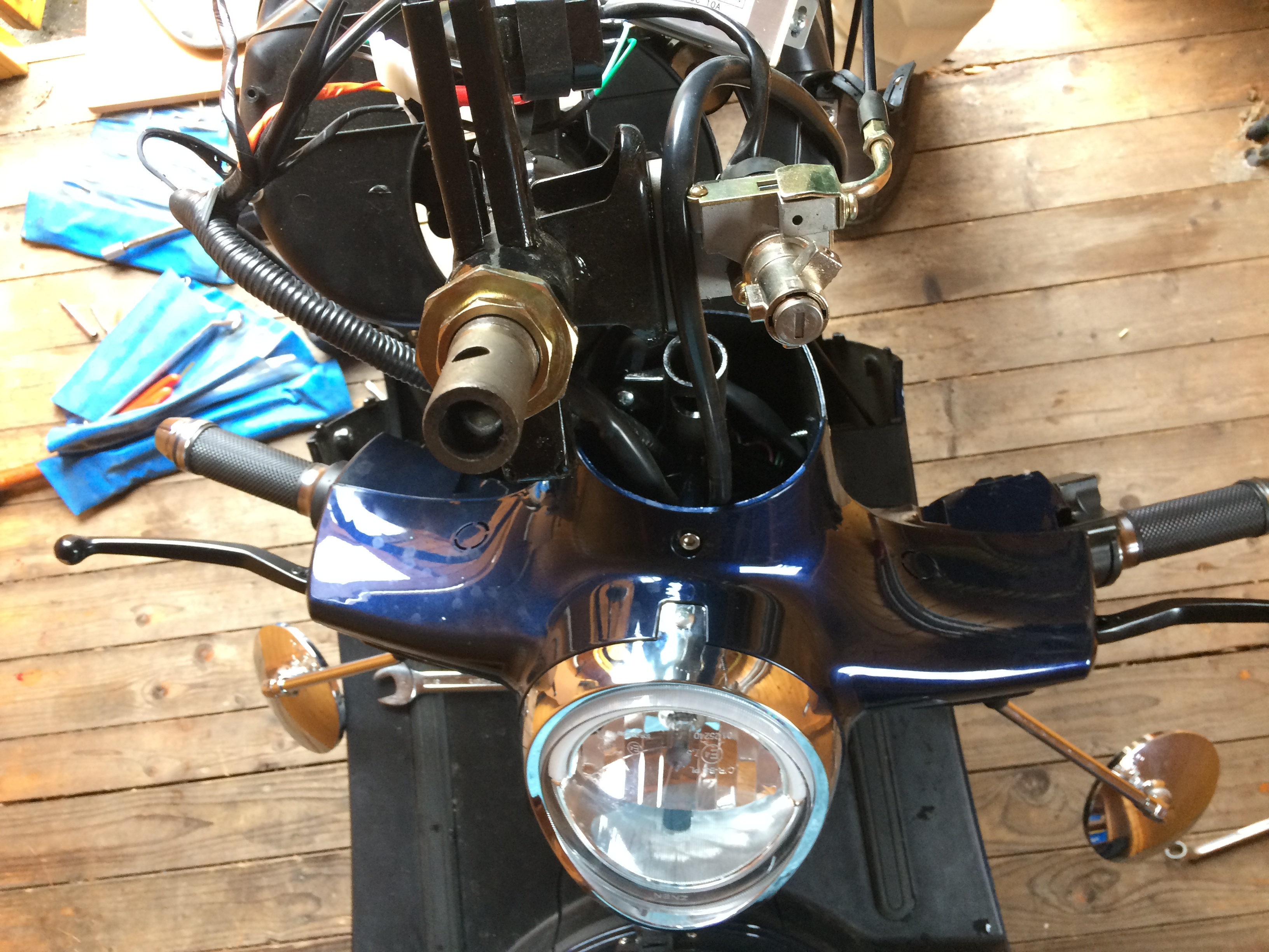

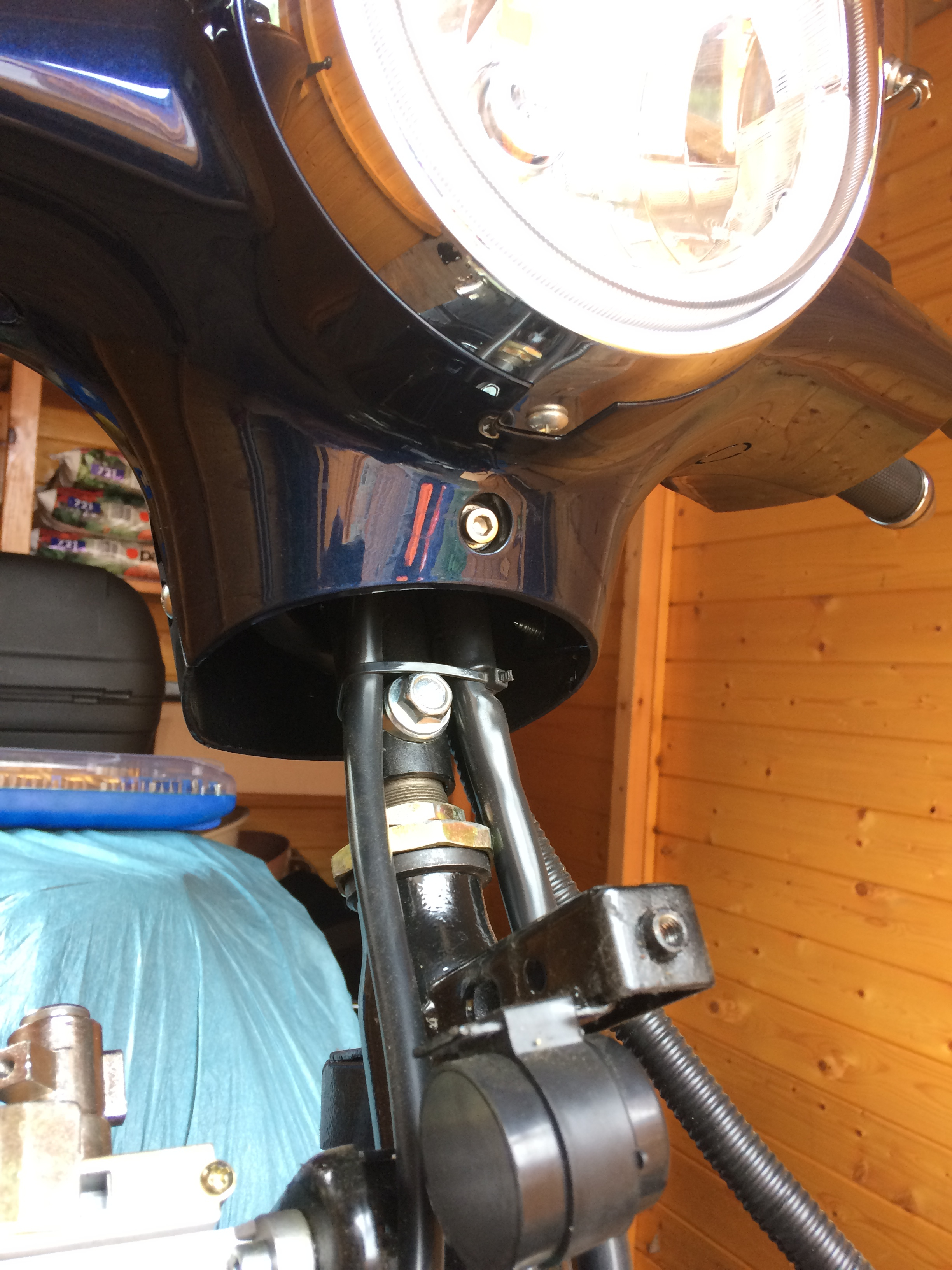

Nach Abbau der Frontverkleidung muss im nächsten Schritt das Vorderrad mit seiner Steckachse ausgebaut werden. Wenn das Vorderad ausgebaut ist, kann der vordere Kotflügel demontiert werden. Der Kotflügel besteht aus zwei Teilen, so dass die Leitung zur vorderen Schreibenbremse ausgefädelt werden kann. Achtung, der hintere Teil des Kotflügels ist sowohl verschraubt, als auch geclipst.
Schließlich ist der Lenkkopf freigelegt und der Lenker kann demontiert werden:

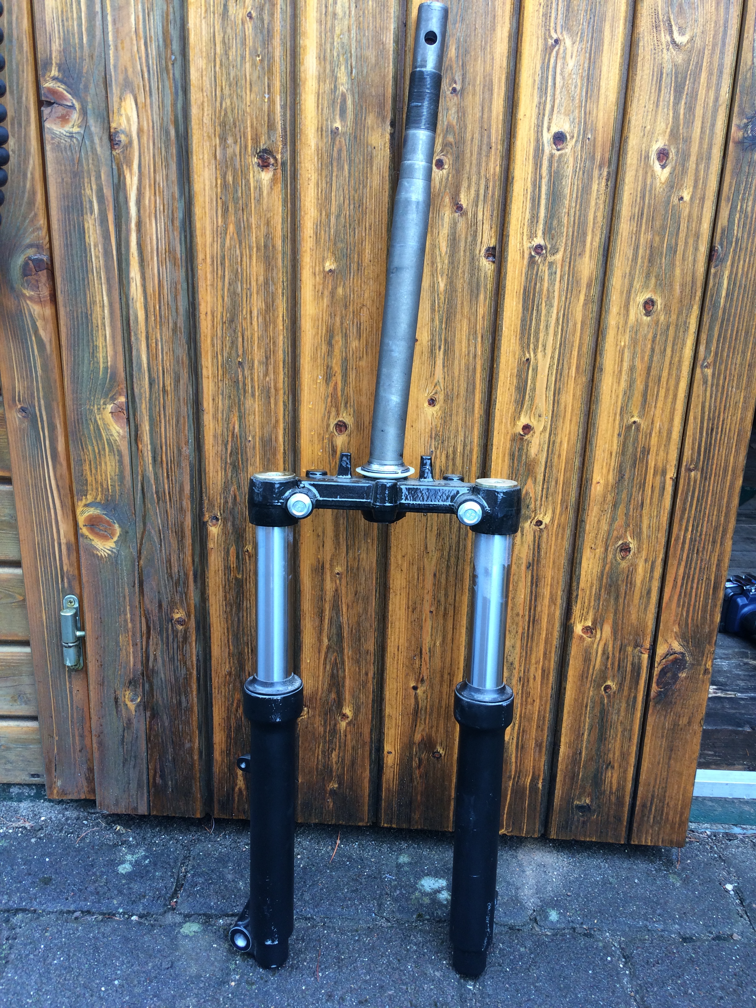

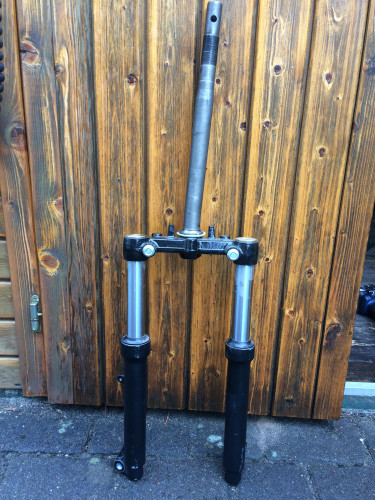

Nach Lösen der Lenkkopfverschraubung mittels 32er Schraubenschlüssel und Wasserrohrzange kann man dann die Gabel ausbauen. Leider ist die
Lenkerwelle des Rollers komplett verbogen:
Bei der Inspektion der Lenkkopflager zeigte sich, dass auch die Lauffläche des unteren Lenkkopflagers gerissen war. D.h. auch das Lenkkopflager muss erneuert werden.

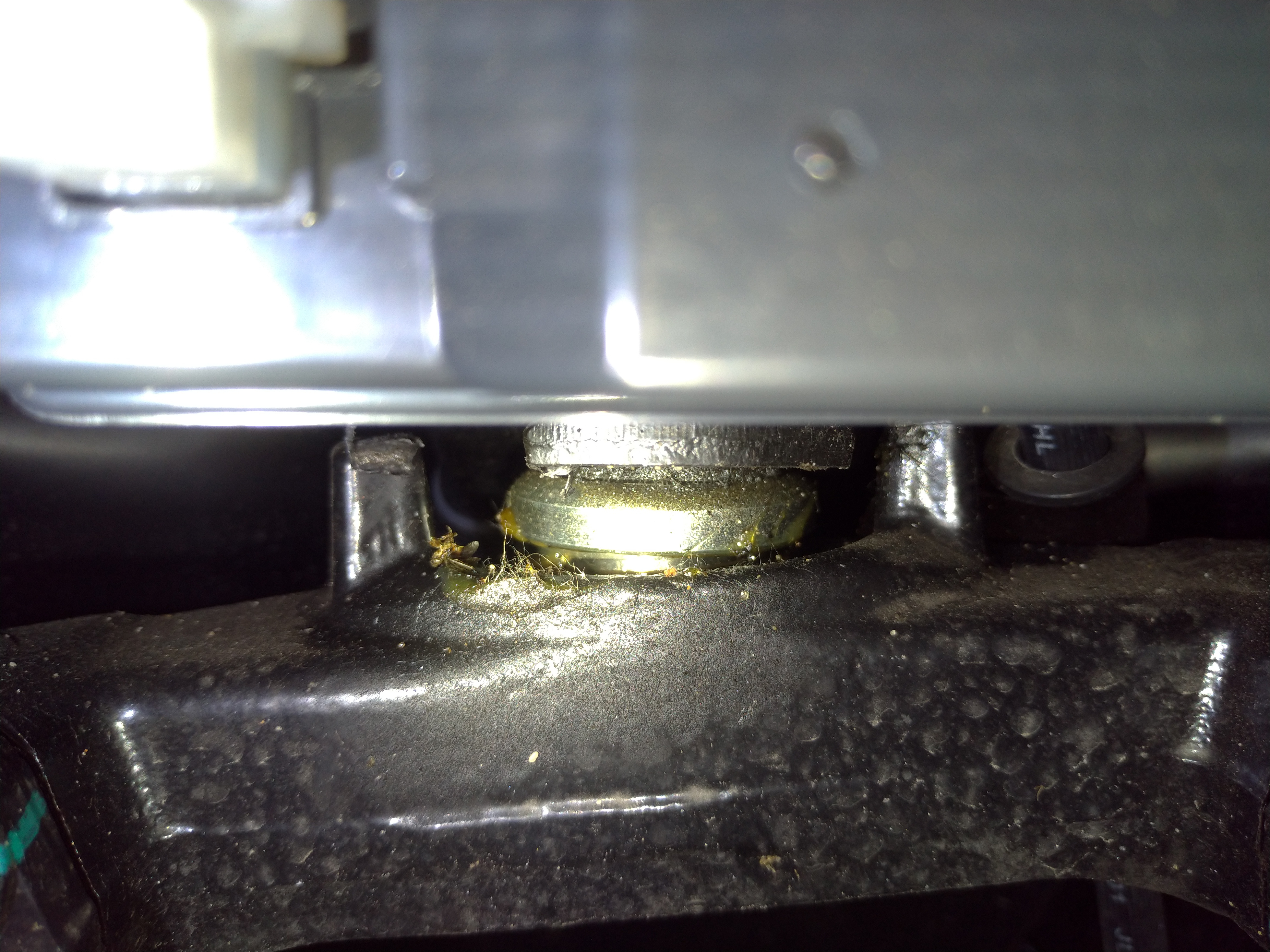

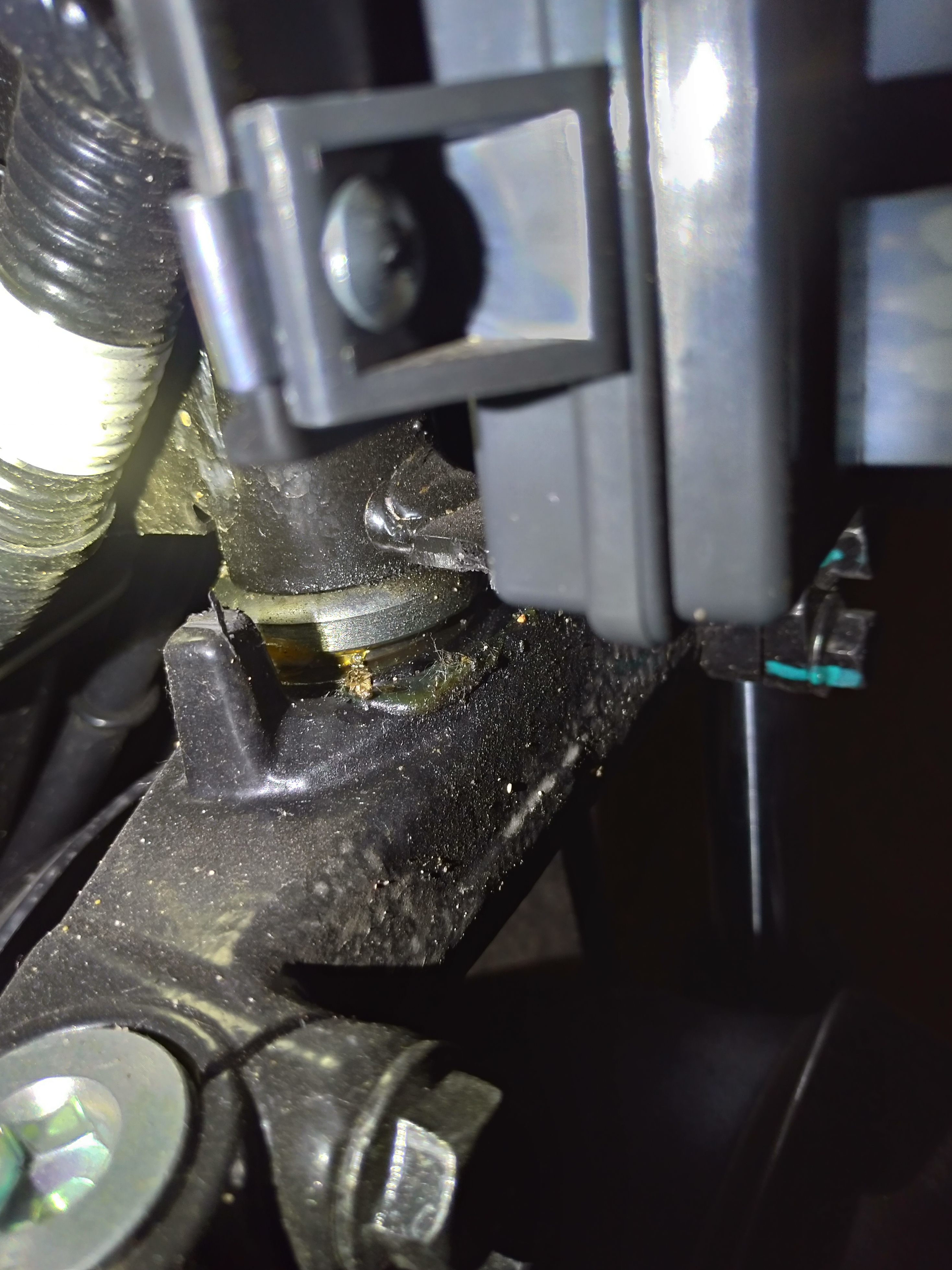

Mir ist mit meiner Super SoCo CUx was sehr ähnliches passiert. Auch im Kreisverkehr zu weit nach links gelegt. Also eigentlich ein sehr sehr leichter Sturz und trotzdem ist die Gabel "verbogen". Erste Vermutung zur genauen Ursache ist aber eine andere wie bei Dir.
Es sieht so aus als ob sich das Blech vom Lenkeranschlag über den Gabelanschlag (rechts) gehoben/geschert ist. Dabei hat es das Steuerrohr/Lenkrohr seitlich raus gezogen.
Ich bin nur etwas verwundert das es der Gabelanschlag rechts ist, da ich mich nach links gelegt habe hätte ich gedacht das es das Lankrad beim Sturz ebenfalls nach links schlägt. Aber anscheinend hatte ich den Lenker so weit nach rechts gedreht das nicht die linke Seite durch die Straße zu mir "geschlagen" wurde, sondern durch das Gewicht des Rollers der Lenker nach rechts gedrückt, also der linke Teil des Lenkers von mir weg gedrückt wurde ... blöd zu beschreiben.

Nun, so ein Gabeljoch hat eine Soll-Biegestelle. Im Falle eines Falles bleibt der Rahmen gerade - zumindest meistens
Ein Gutachter hätte immer Rahmenschaden = Totalschaden notiert.

Re: ATU E-Cruzer: Austausch Lenkerwelle und Lenkkopflager
Ja, das ist das Blinker-Relais.

Mein Sohn hat mir noch berichtet, dass das Vorderrad beim Wegrutschen des Rollers hart gegen einen Bordstein geprallt ist. Das hat der Lenkerwelle wahrscheinlich einen zusätzlichen Schlag verpasst.
Vermutlich ist aber die Lenkerwelle so konstruiert worden, dass sie sich eher verbiegt als bricht. D.h. der Stahl der Lenkerwelle ist weicher als der Stahl der Standrohre.

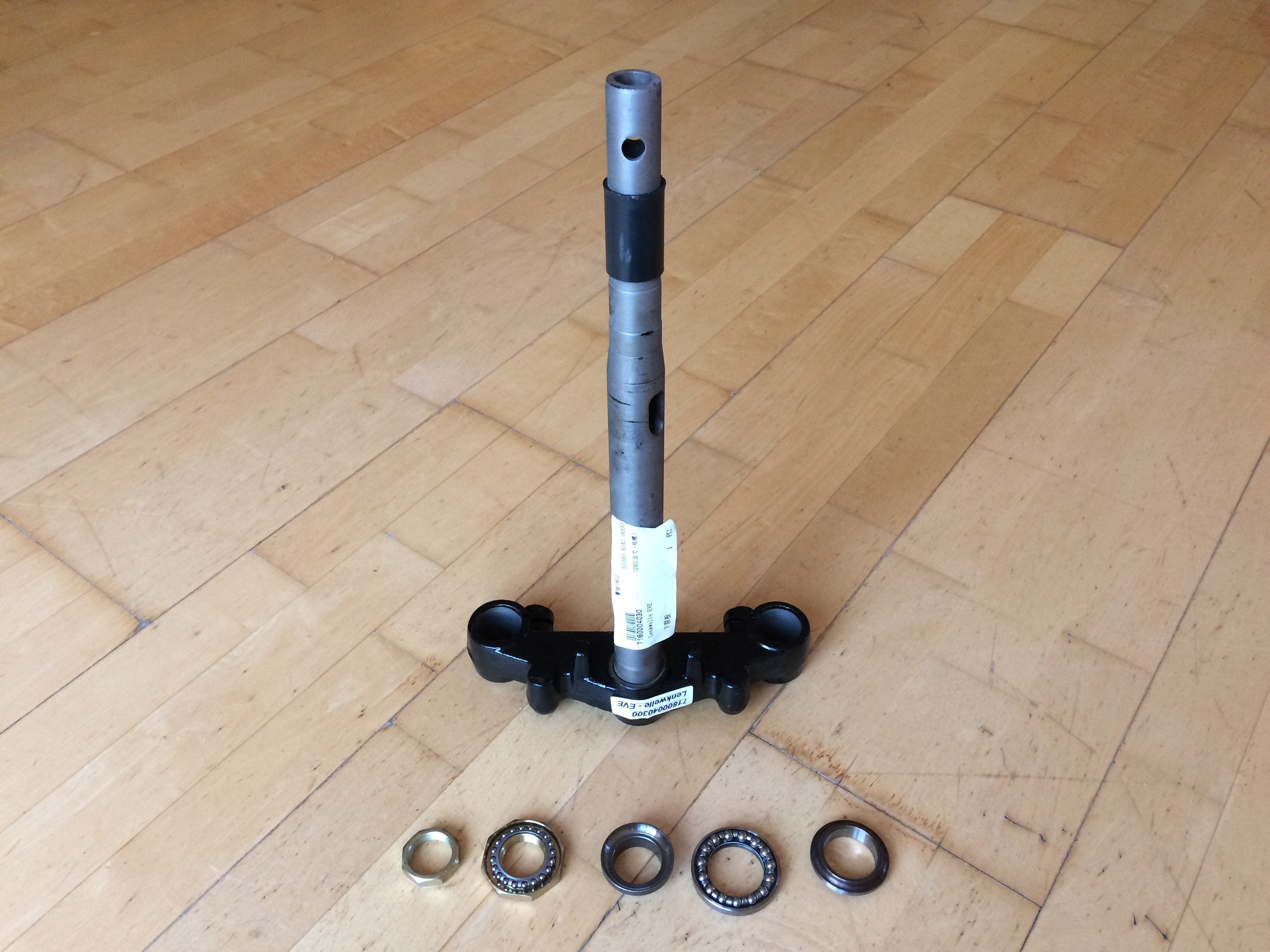

Seit gestern habe ich alle Ersatzteile zusammen:
Ich werde es mir aber ersparen, die im Lenkkopf eingeschlagenen Lagerschalen auszuwechseln. Die alten Schalen sehen trotz des Unfalles noch gut aus. Es reicht mir, dass ich den unteren Lagerring auf den Lagersitz der Lenkwelle pressen musste. Trotz der üblichen Tricks (Lenkwelle in das Eisfach legen, Lagerring erhitzen) waren viele Schläge mit dem Gummihammer notwendig, bevor der Lagerring an Ort und Stelle war.
Am Wochenende mache ich mich dann an den Zusammenbau des Rollers.
Ich hatte im Internet leider keinen Lenkkopf-Lagersatz gefunden, der ausdrücklich für ATU Cruzer, Nova-Motors EVE oder ZNEN Cruise (=ZN50QT-Y) bestimmt ist. Stattdessen habe ich für 13,90 EUR einen Lagersatz für ZNEN Retro bestellt, der oben und unten verschiedene Kugellager-Ringgrößen aufweist. Ich habe Glück gehabt, denn der Lagersatz passt einwandfrei. Ich werde es mir aber ersparen, die im Lenkkopf eingeschlagenen Lagerschalen auszuwechseln. Die alten Schalen sehen trotz des Unfalles noch gut aus. Es reicht mir, dass ich den unteren Lagerring auf den Lagersitz der Lenkwelle pressen musste. Trotz der üblichen Tricks (Lenkwelle in das Eisfach legen, Lagerring erhitzen) waren viele Schläge mit dem Gummihammer notwendig, bevor der Lagerring an Ort und Stelle war.

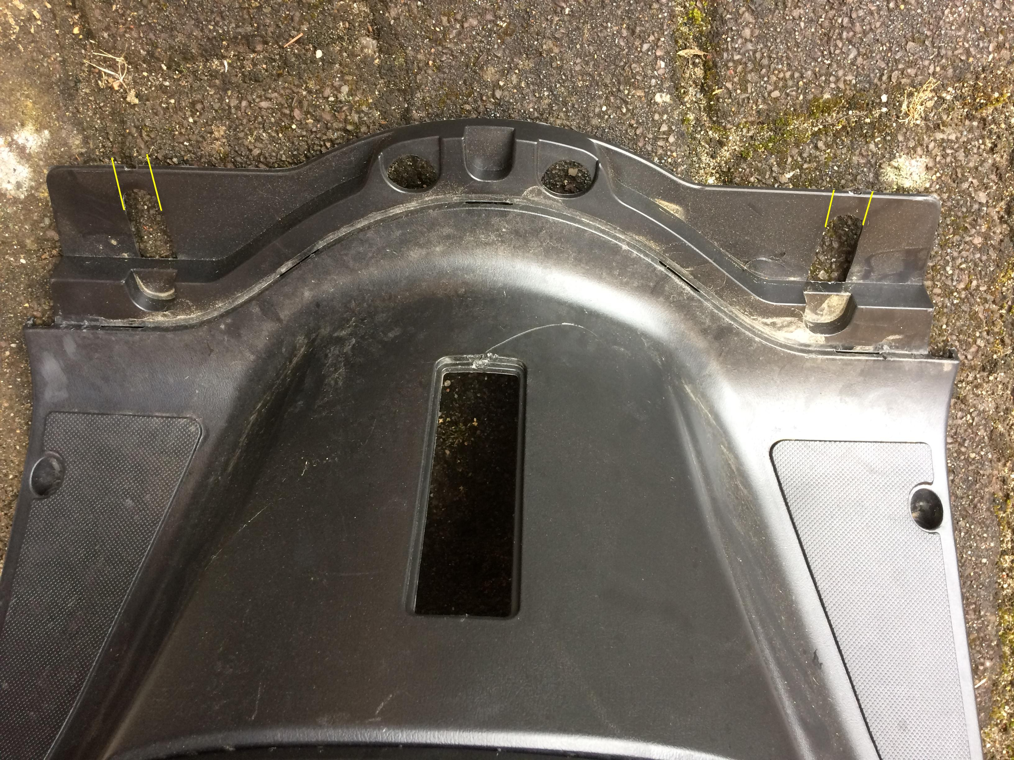

Beim Zusammenbau hatte ich leider Schwierigkeiten, die Innen-Frontverkleidung wieder korrekt zu montieren und in die Trittplatte einzuclipsen. Erst als ich die Laschen an den im Bild markierten Stellen aufgesägt hatte, passte die Innenverkleidung wieder an Ihren Ort. Vermutlich hätte man es sich sparen können, diese Innenverkleidung zu demontieren. Zum Ausbau der Gabel hätte es gereicht, die Verkleidung einfach zurückzubiegen.

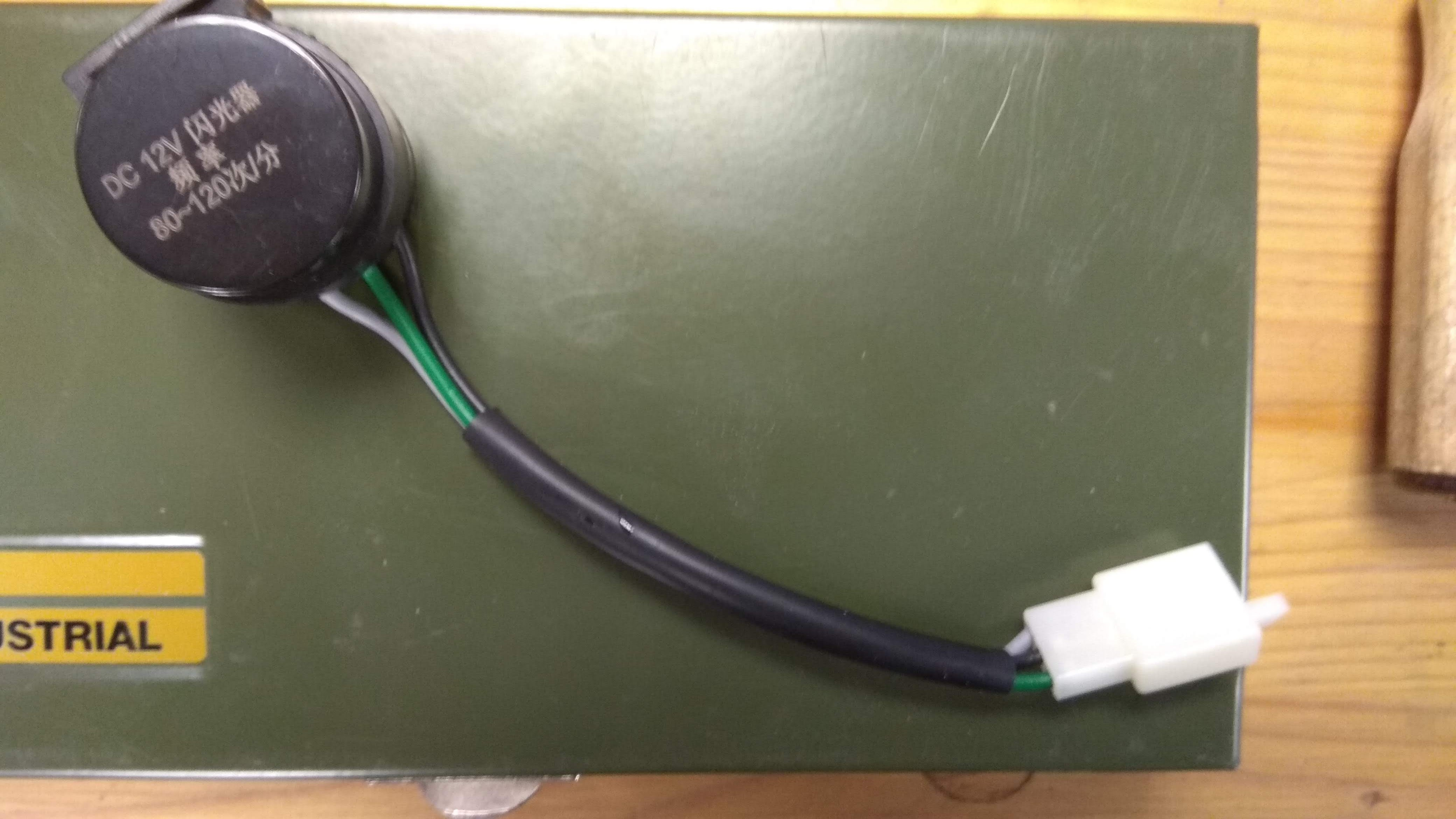

Hallo Diva4,
bei dem runde markierte Teil über der Hupe handelt es sich um das Blinker-Relais.
Dies wollte ich durch ein Klick-Relais ersetzen. Hatte ich irgendwo hier im Forum bereits gelesen und gemäß Link (billig in China) bestellt. Dieses funktioniert aber nicht. Der Stecker ist passen und gleich belegt, blinkt aber nicht sonder leuchtet nur dauerhaft.
Die Bezeichnung ist für mich nicht sonderlich aussagekräftig.
