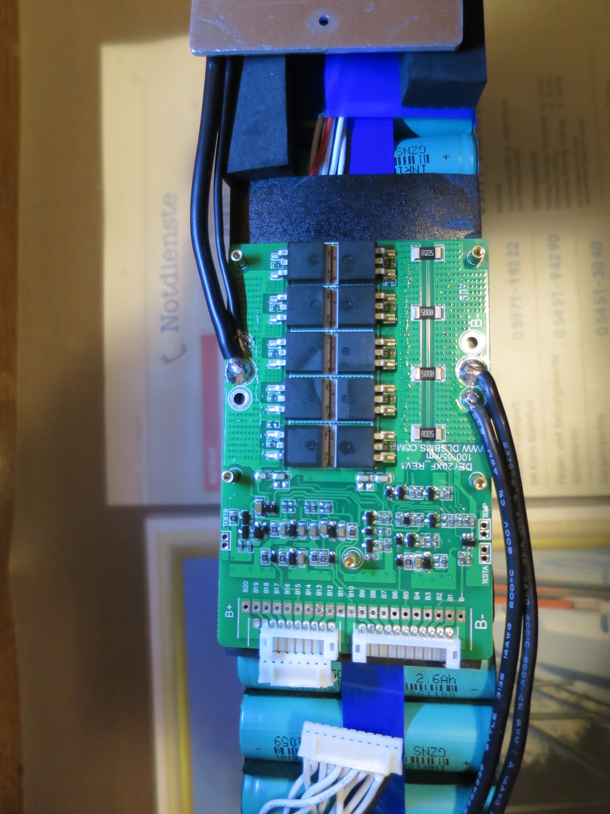

hast du von deinem Verkäufer das Datenblatt von dem BMS bekommen oder nur die Aussage, dass der Akku nicht für Rekuparation geht?
Bei mir hat Rekuparation immer funktioniert egal ob mit oder ohne separaten Ladeeingang.
Die BMS, die ich bisher aufgemacht habe, haben alle den den separaten Ladeeingang im BMS mit dem Minus verbundenen.
Linke Seite, das dünne schwarze Kabel ist der Ladeeingang.
Ein Versuch die Recuperation zu aktivieren ist also mit einem geringen Risiko verbunden.
Gruß Harry

ist zwar ein wenig offtopic, aber..........warum erkennt man hinter deienem BMS eine Seite mit NOTDIENST Nummern ??????
Ich hoffe es hat trotzdem geklappt.
LG, Dirk
LG, Dirk
- Harry
- Beiträge: 2140
- PLZ: 49479
- Wohnort: Ibbenbüren
Re: Lithium-Akku, der nicht für Rekuperation geeignet ist.
Das Blatt mit den Notrufnummer liegt für alle Fälle immer auf dem Schreibtisch.
Gruß Harry

Um das BMS brauchst du dir keine Sorgen machen, das schützt sich selbst.
Wenn das BMS anspricht weil ein Parameter überschritten wurde und den Akku abschaltet, musst du nur den Akku kurz vom Bordnetz trennen.
Gruß Harry
