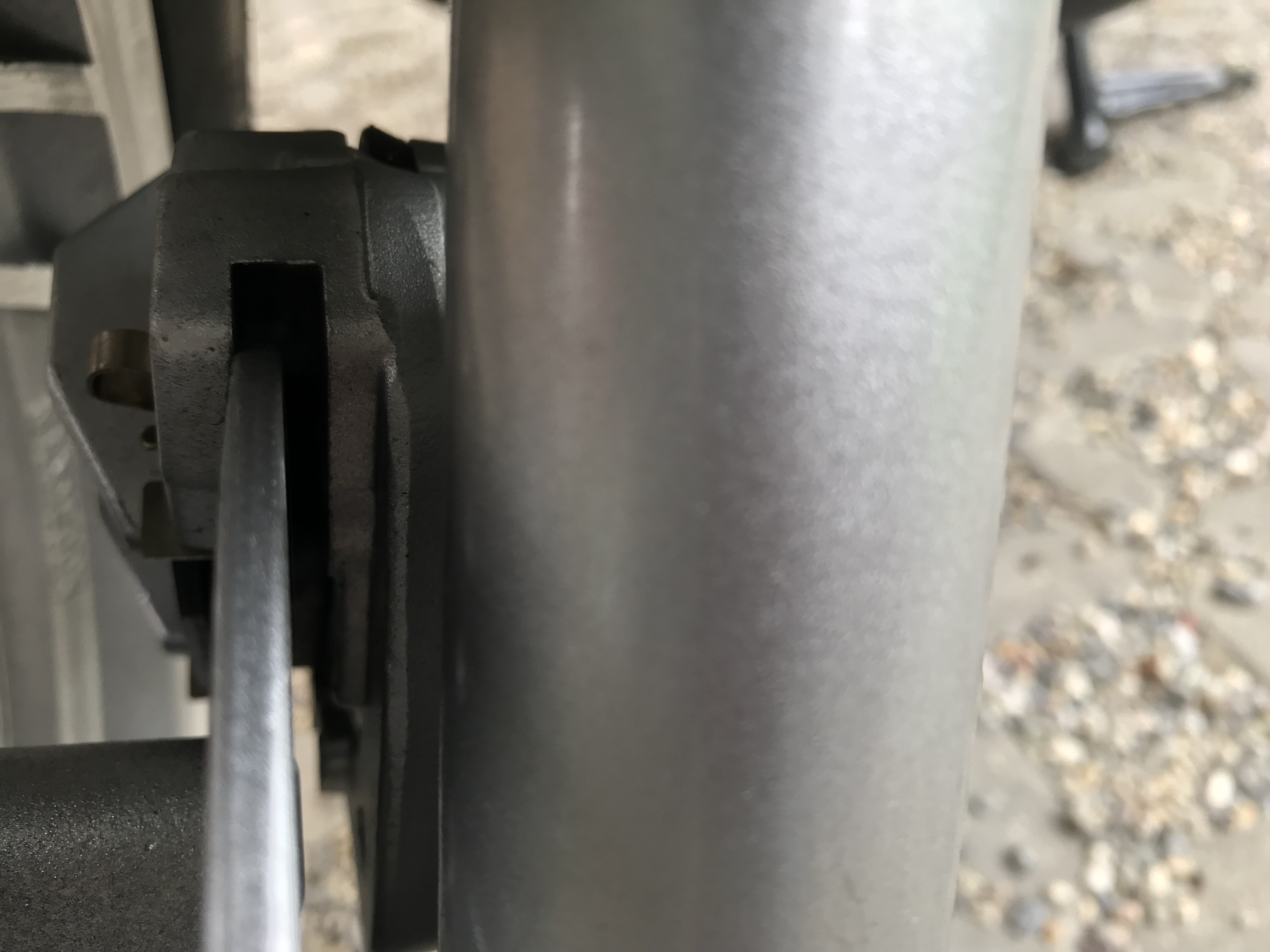

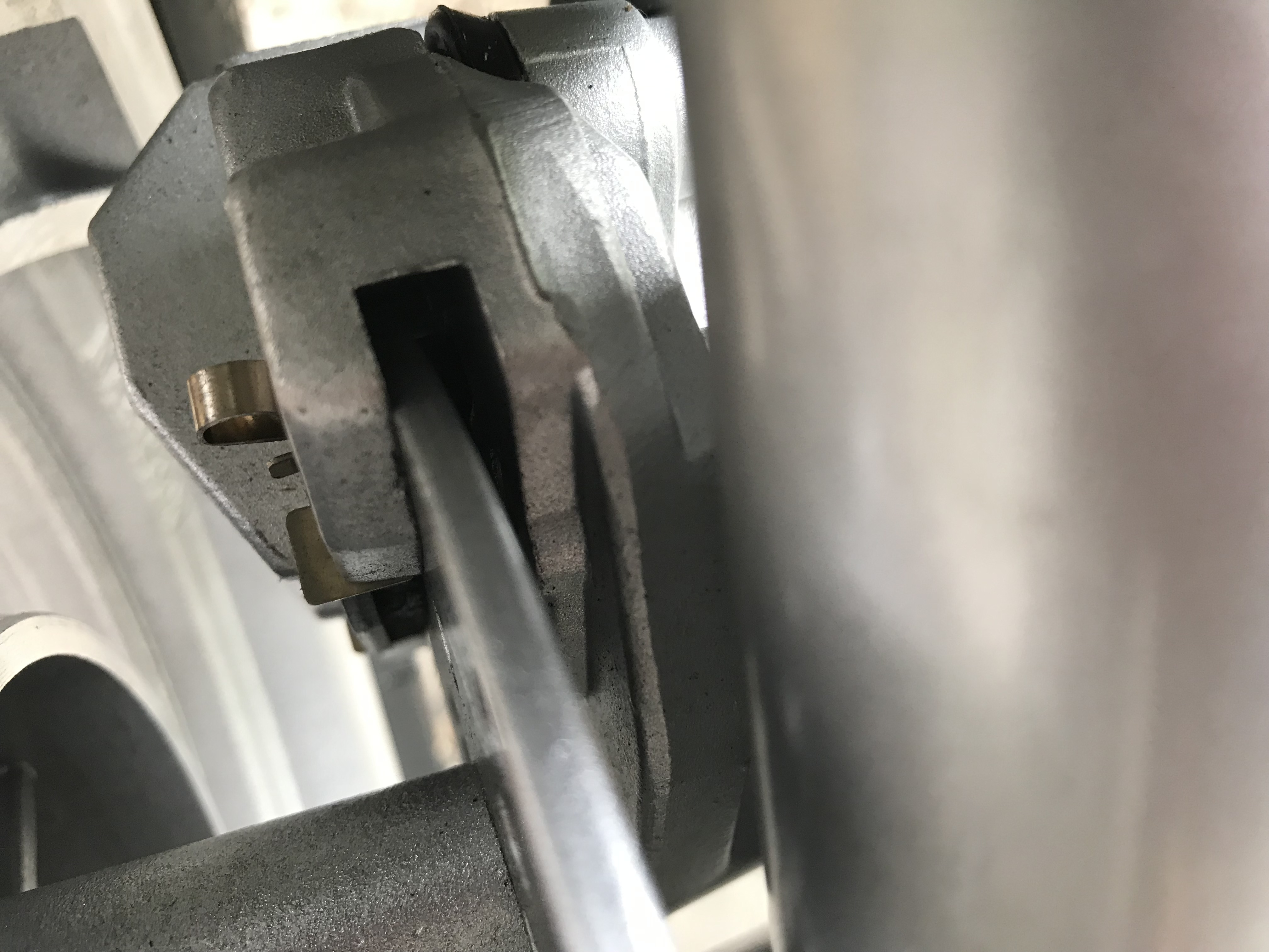

Bei meinem neuen eRetro Star schleift die Bremsscheibe jede halbe Umdrehung etwas am Bremssattel, offenbar ist da was nicht richtig zentriert.
Kann man da was machen?

Je eine Unterlagscheibe zwischen Bremssattel und Befestigungspunkt am Federbein?

Vielen Dank für den Tipp!
Das hat geklappt. Jetzt schleift nichts mehr.
