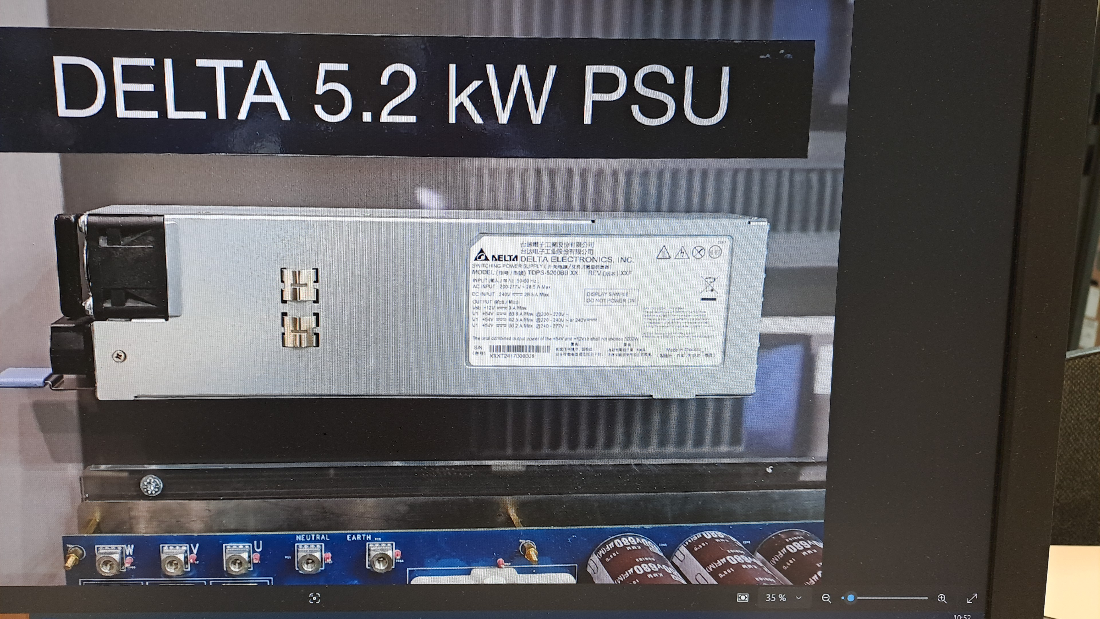

Vielleicht braucht der kleine AC-Lader die Luftkühlung? Mehr als 3,3kW AC einphasig erwarte ich da aus Gewichtsgründen nicht...
Mittlerweile habe ich ein 3kw Delta Netzteil mit 1,4kg und Spitzenwirkungsgrad von 98% getestet und bin echt angetan davon. Das ist schon über zwei Jahre auf dem Markt.
Warum soll sich sowas nicht auch für höhere Spannungen realisieren lassen.
Delta hat gerade ein 5,2kw Netzteil in der Größe der gängigen Server-Netzteile vorgestellt.
Die Ausgangsspannung ändert ja kaum was an Größe und Gewicht, von daher wäre aktuell technisch ein luftgekühlter 11kW 3Phasen Lader mit unter 5kg problemlos machbar. Mit Wasserkühlung sollte das ebenfalls zu schaffen sein.
Beiträge: 19293
Re: Horwin Senmenti 0 (Maxi Scooter)
In Fahrzeugen eingebaut müssen solche Lader voll vergossen sein, was die Gewichtsdifferenz ausmacht. Im Server-Rack kann die schwere Vergussmasse außen vor bleiben.
dominik
Beiträge: 2913
PLZ: 79
Tätigkeit: Elektromeister
Beitrag von dominik »
Da hast du natürlich auch wieder recht, da kommt noch was an Gewicht hinzu.
Bei ca 300W Abwärme bei 11kW reden wir nicht mehr von großen und schweren Kühlkörper und wenn man das Design etwas passender macht, reicht ja auch ein vollflächiger Überzug an Vergussmasse und kein ich füll alles bis oben auf.
Ich habe ähnlich konstruierte Ladegeräte schon in Outdoor Gelenkteleskopen und Gabelstaplern gesehen und da ist nichts vergossen, da ist höchsten ein Conformal Coating drauf.
Man muss halt dann den Einbauplatz entsprechend wählen.
