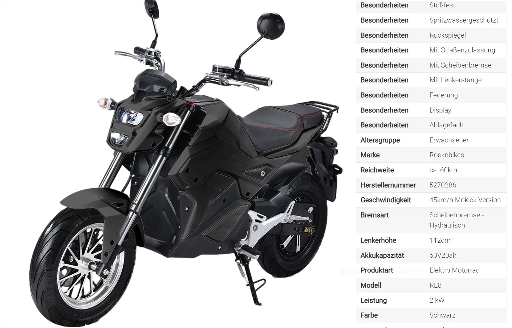

Elektro Motorrad RE8 Schwarz 45km/h 72V20Ah Lead Accid Alufelgen zusammengebaut. 1500 EUR
Gibt es schon Erfahrungen mit diesem Bike

preis ist super okay, allerdings ist der akku viel zu klein.
bin gespannt wer es gekauft hat und ein review dazu schreibt

Deine Frage ist echt sinnhaft, ob es schon Erfahrungen gibt ... Da muss man wenigstens nicht selbst mal 3 Minuten recherchieren und denken, das machen dann andere für einen.
Lead Acid: das Teil hat Bleiakkus. Das ist bewährte Technik, schon die ersten E-Autos vor 120 Jahren haben darauf aufgebaut. Das kann gar nicht verkehrt sein.
Knapp unter der Hälfte der Seite ist ein Foto von der Rückansicht. Die Ausrichtung von Heckfender und Rückstrahler gegenüber Rücklicht und Rad könnte tatsächlich den aktuell erreichten Stand der Produktqualität schon im Verkaufsprospekt zu reflektieren.
Ein Schmuckladen hat sicherlich die Kompetenz für E-Fahrzeuge, ohne Zweifel, hat beides was mit Metall und Design zu tun. Die anderen von denen angebotenen elektrischen Hochqualitätsfahrzeuge kennen wir hier im Forum schon unter diversen Markennamen, in denen Kunden begeistert von Qualität und Erlebnissen mit dem jeweiligen Kundenservice berichten.
Sucht man etwas, dann findet man bei ebay eine voll überzeugende Darstellung des Werdeganges von "RocknBikes" - Erfahrungen im Design von Produkten, die sogar bis 1984 zurückreichen (wobei: meine ersten Designs entstanden mit Wachsmalstiften um 1968 herum, ich bin da viel erfahrener, möchte aber deren Erfahrungen damit bestimmt nicht abqualifizieren). Und im Jahr 2005 wagte RocknBikes powered bei Perlenzentrum GmbH den Schritt in die Produktion von Motorrollern und Motorrädern ...
Ja, Mensch, was kann da schon schief gehen, wenn man sich so ein Teil eines namhaften Herstellers für diesen tollen Preis zulegt?

Oh Wunder, nach dem ich sie auf die Merkliste gesetzt hatte ist sie schon 100 EUR wertvoller geworden.
Wenn sie einen 3 kW Boschmotor hat und das Fahrwerk einigermaßen iO ist, könnte man etwas daraus basteln.

Bleiakkus sollen regelmäßig nur zu 50% entladen werden. Dann schaffen sie je nach Qualität zwischen 200-500 Zyklen
Wenn man mit der Kiste 30 Kilometer weit kommt ist das schon extrem viel für den kleinen Bleiakku.
60km gehen da wahrscheinlich wie immer nur im Mofa Modus (25km/h) und selbst da wird es schon grenzwertig für den Akku.
Und ja ich bin mir da sicher, mein erstes E-Gefährt war ein E-Mofa mit 60V20AH Blei-Akku.
Das hat ein Jahr lang gereicht um zur Arbeit und zurück zu fahren (je Tag 14km) dann waren die Bleiakkus platt und da hat auch kein separates Laden der einzelnen12V Akkus mehr irgend etwas retten können.
Das Ding kann eigentlich nur taugen als Basis um was gescheites selbst draus zu machen und dafür ist es schon wieder zu teuer. Nicht mal für Farbe hat es gereicht.
Wenn es unbedingt was mit 12Zoll Rädchen sein soll, da gibt es schon bekannte Marken mit Lithium Akkus.

Wer mehr Farbe oder vielleicht sogar selbst importieren möchte: https://german.alibaba.com/product-deta ... 87986.html
Da bekommt man die Bonsai-Zero für einen schmalen Taler.

kommt noch Seefracht + LKW über Maersk 211.- $ dazu, und nen Lion (LFP?) akku brauch ich auch noch....
COC dabei für zulassung?

Laut Beschreibung hat das Ding eine COC, also anmelden wäre nicht das Problem. Fraglich find ich eher, weiter oben im Text steht 72v20ah, weiter unten 60v20ah. Für ein paar Testfahrten wird es sicher reichen aber beim anfahren wird der Akku sicher mit 2,5C belastet das ist nicht sonderlich förderlich für die Haltbarkeit.
Das Heck ist schief auf den Fotos, wenn man noch das Geld für ein Lithium Akku zusammensparen kann und das sich selber traut einzubauen dann kann man darüber schon nachdenken. Zum dauerhaften so fahren ist das eher käse.
