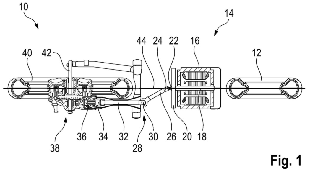

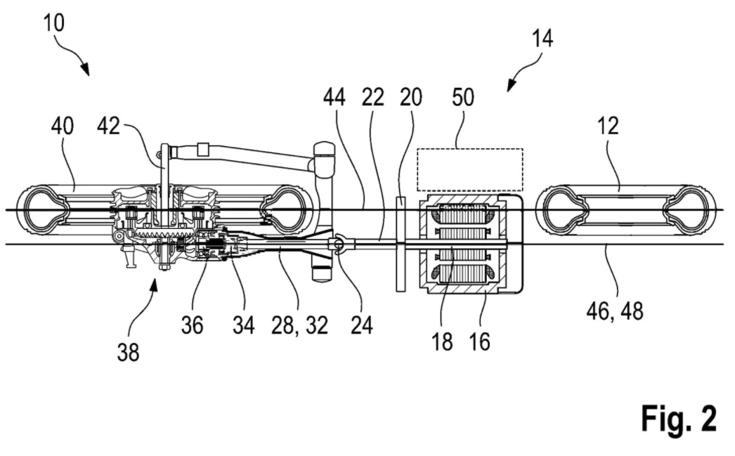

Ha, ENDLICH der noch von keinem Hersteller bislang angegangene voraussichtlich völlig wartungsfreie E-Motorradantrieb per Welle
Zumindest deutet eine BMW Patentanmeldung schon mal in diese Richtung:
https://electrek.co/2021/06/12/bmw-pate ... try-first/
oder
Was auf den Bildern noch fehlt ist die logischste Lösung des Mittenversatzes von Motorwelle und Antriebswelle über eine Stirnrad-Untersetzung
Dann noch maximal alle 30 000km oder so einen Getriebeölwechsel
Und kein Liegenbleiben mehr wegen Zahnriemenriss, kein Riemenheulen mehr, kein Nachspannen mehr, kein Kettenrasseln, -längung, -schmieren mehr. Ein Traum

Kardanantrieb ist super! Jetzt fehlt noch eine Lösung für das enorme Drehmoment des Motors. Mein Vorschlag sind zwei gegenläufige Motoren über Stirnräder verbunden, damit kann man auch die primäre Untersetung lösen. Ich sollte das zum Patent angemelden!

Das würde aber sehr teuer werden. Ein Mittelmotor mit 6.000 1/min hat gar nicht so viel Drehmoment. Geht man mit der Drehzahl noch höher, braucht es ein einstufiges Stirnradgetriebe im AS-Lagerschild oder Planetengetriebe. Elektromotor und Kardan hat doch die russische Firma Ural schon vorgemacht. Mich wundert eigentlich, für was man heute ein Patent bekommen kann.
Auch die Elektoantriebe für Autos werden immer komplexer werden. https://www.elektrotechnik.vogel.de/wie ... -245&uuid=

Naja, mein Mittelmotor hat laut Herstellerangabe 640Nm und dreht bis 6k. Allerdings hast Du Recht in Bezug auf teuerPeter51 hat geschrieben: ↑Di 15. Jun 2021, 12:12Das würde aber sehr teuer werden. Ein Mittelmotor mit 6.000 1/min hat gar nicht so viel Drehmoment. Geht man mit der Drehzahl noch höher, braucht es ein einstufiges Stirnradgetriebe im AS-Lagerschild oder Planetengetriebe. Elektromotor und Kardan hat doch die russische Firma Ural schon vorgemacht. Mich wundert eigentlich, für was man heute ein Patent bekommen kann.

Na ja, die 640Nm wird er ja nicht bei 6.000 1/min haben. Wären ja sonst rund 400kW. https://www.js-technik.de/drehmoment-berechnung
