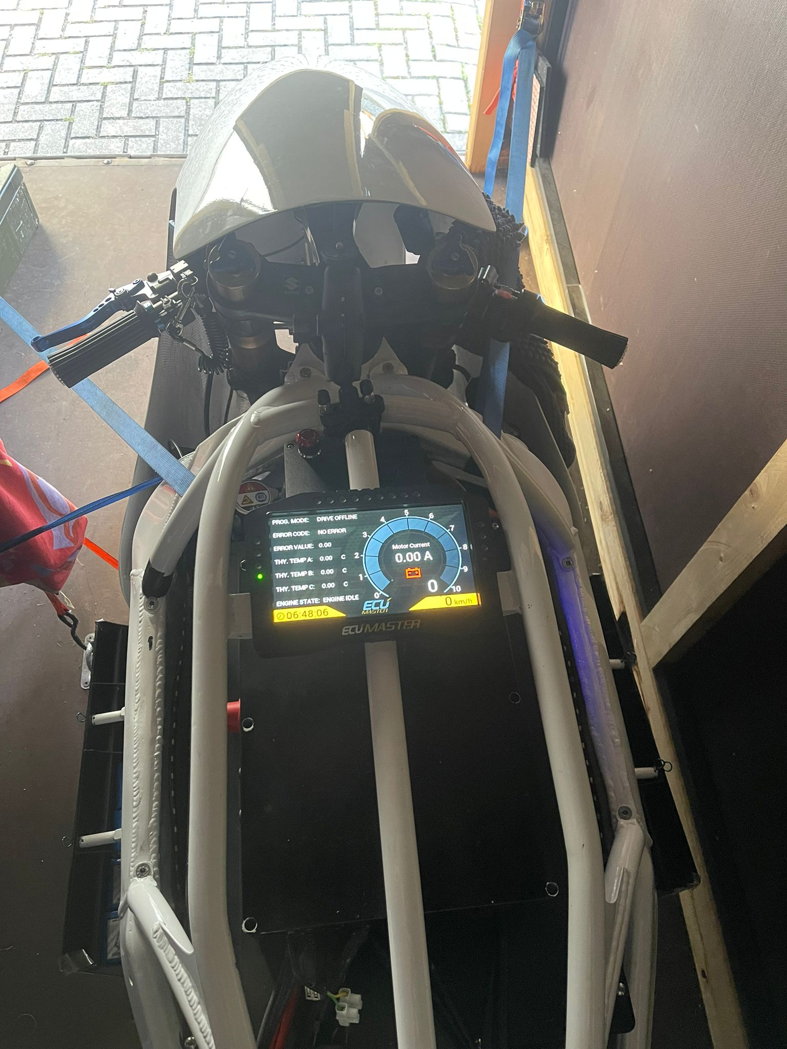

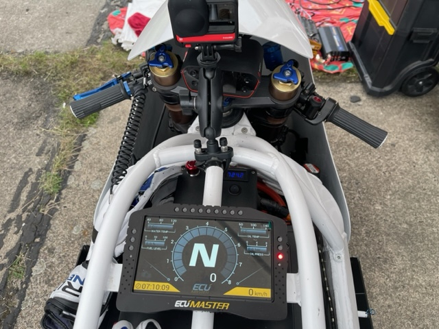

Habe jetzt Kontakt nach Polen aufgenommen, damit mir im Falle einer Abschaltung der Fehler und der genaue Fehlercode auf dem ECU Master ADU Display angezeigt wird.
Parallel werden die Daten auf einen USB Stick geschrieben.
Den Bildschirm muss ich dann auf die Daten, die ich vom Regler bekomme natürlich anpassen.
Aktuell erscheint nur ein Standard Bild für Autos

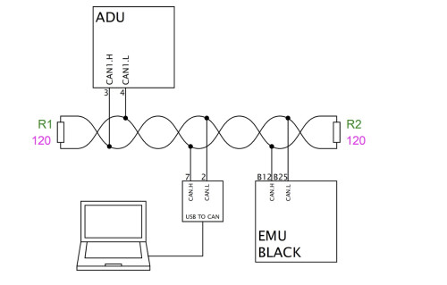

Jetzt gilt es noch den CAN Bus Fehler herauszufinden, wenn ich den Regler dazu schalte.

Richtiger Abschlusswiderstand?
Da stolpere ich ab und an drüber und denke dann nach zig Minuten suchen immer wie kann ich nur so doof sein.

Ja, vorne und hinten 120 Ohm.
Wie gesagt der Fehler kommt erst, wenn ein zweites Gerät (Regler) angeschlossen wird.
Habe auch noch ein weiteres Programm, wo ich den CAN2USB anschließen kann um zu schauen mit welcher Bitrate er sendet und welche Daten wirklich ankommen.
