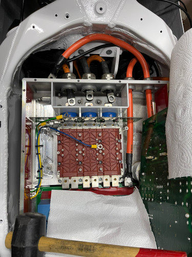

Im Regler ist noch alles heile! Die Thyristormpdule können bis 709A.
Software seitig hat Scott Drive den Regler aber auf 600A begrenzt.
Er schaltet sich aber schon bei 500A durch Überstrom ab. Scott meinte das könnte an den 600A Sensoren liegen. Bei der Wandlung von DC zu AC könnten sogenannte Stromripples auftreten, die über 100A groß werden und somit wird diese Grenze von den 600A Sensoren erreicht und er schaltet sich ab. Das sind jetzt 800A Sensoren. Mal schauen, ob der Umbau gelingt …
Mein Ziel sind dann 666A

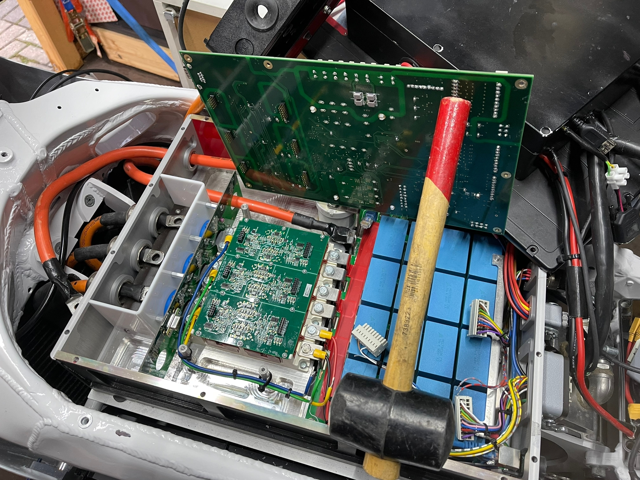

Habe dann mal angefangen, den Regler auseinander zu nehmen.
Den Tausch bzw. die Ergänzung mache ich aber erst nächste Woche.

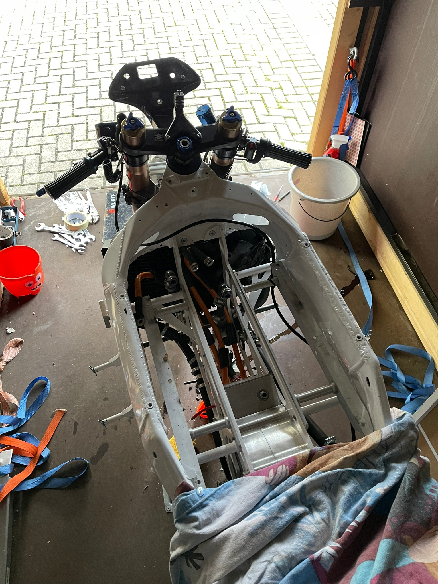

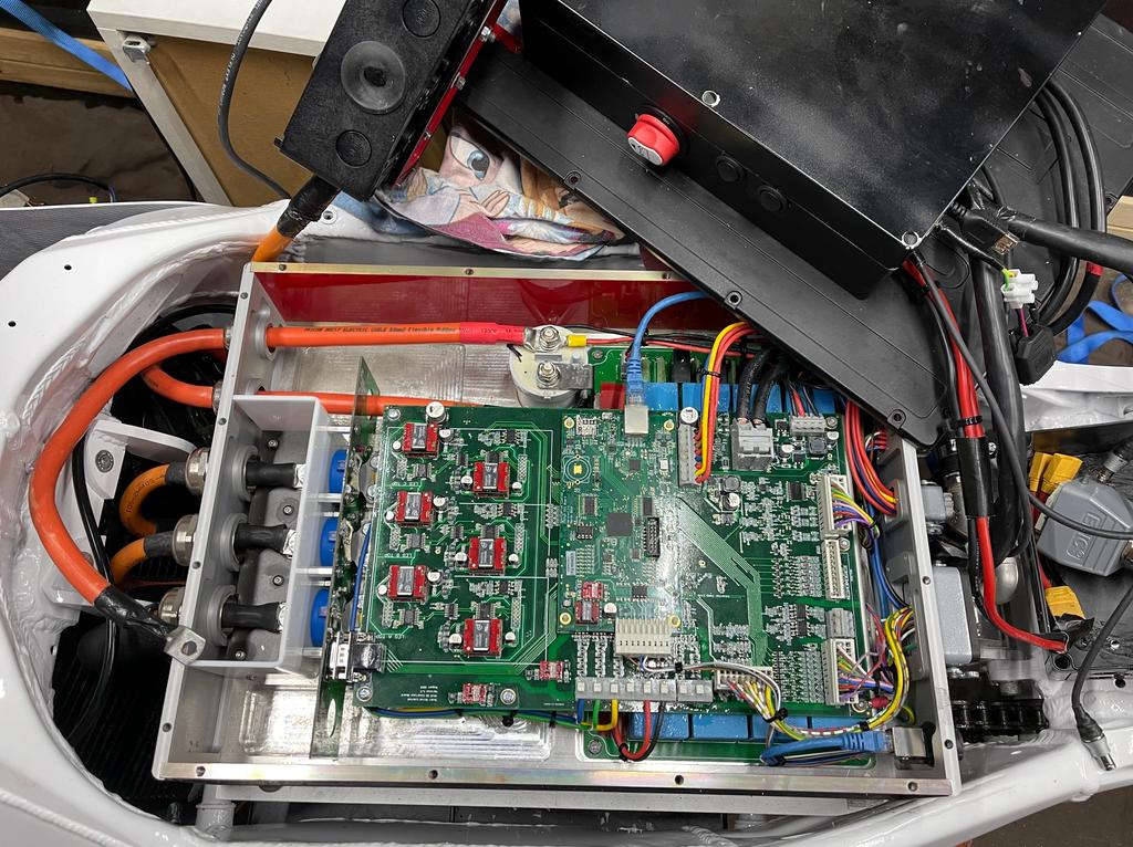

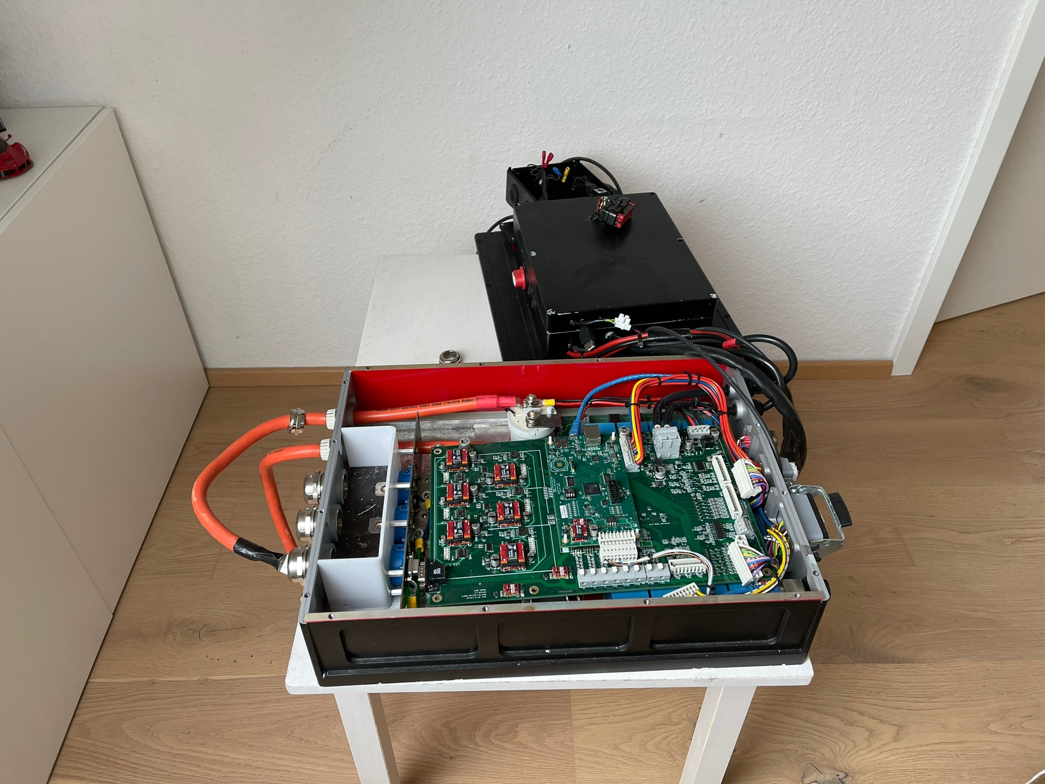

Gerade nochmal mit Scott geschrieben. Ich muss den Regler ausbauen, damit ich die Seitenplatte vom Regler lösen kann, um einen DB9 connector vom oberen Board zu lösen. Damit heißt es Kühlwasser ablassen und zig Verbindungen lösen bzw. Kühler ausbauen … Wird nun also doch etwas aufwendiger wie gedacht!

Schlimmer war nur die Tatsache, das als ich den Deckel oben entfernt hatte eine richtige Wasserlache im Regler war und ich denke das stammte von der Glemseck 101, als das Bike unter einem Baum stand und es ca. 45 Minuten stark geregnet hatte.
Bin dann am nächsten Tag sogar noch gefahren.
Hätte schlimm Enden können …
Scott sagte auch ich solle den Regler erst einmal ein paar Tage trocknen lassen, bevor ich ihn wieder einbaue.
Waren am Ende 5 Zewatücher voll mit Wasser, die ich da raus geholt hatte. Zum Glück stand das Bike leicht gekippt, sodass sich das Wasser nur im vorderen Teil des Reglers befunden hatte und nicht hintern, direkt unter der Platine …
Ich denke das Wasser ist über die HV Kabel ins Innere gelangt.
Werde beim nächsten Mal meine Lederjacke drüber schmeißen um so etwas zu verhindern..
