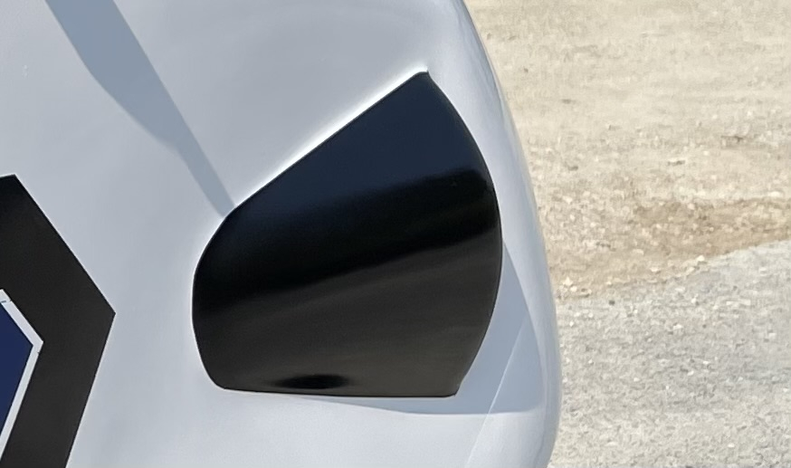

Gestern das erste mal nen Burnout gemacht.
Bin sogar bei leicht kaltem Asphalt einmal mit dem HR ausgebrochen und beim zweiten Mal ging sie vorne leicht hoch. Bin jetzt bei 400A und 150V (52-56km/h).
VVK ist nun auch fertig lackiert.
