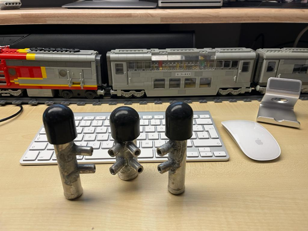

Wieder einen kleinen Schritt weiter bei der Wasserverteilung .
Vom Kühler kommend mit 25mm auf 4x 10mm hin zu den Peltierelementen und dann einmal auf 19mm (Motor) und 19mm (Regler).

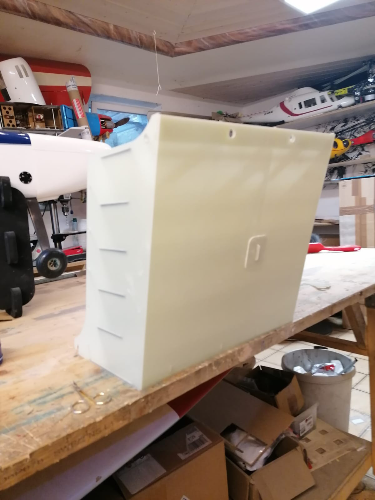

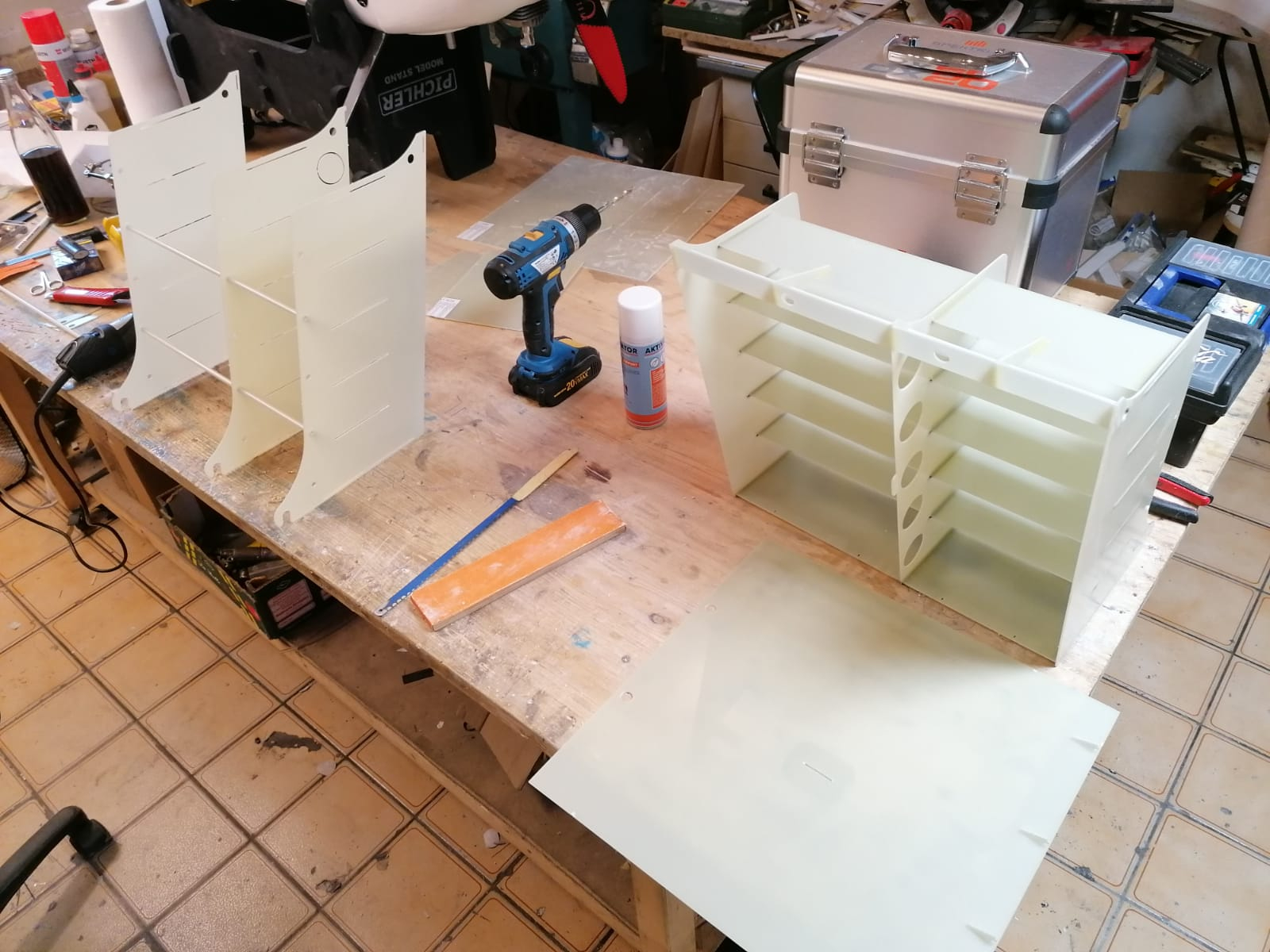

Erste Akku-Kiste ist fertig.
Jetzt muss sie aber am Bike noch befestigt werden.

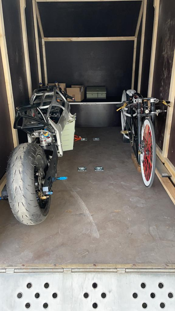

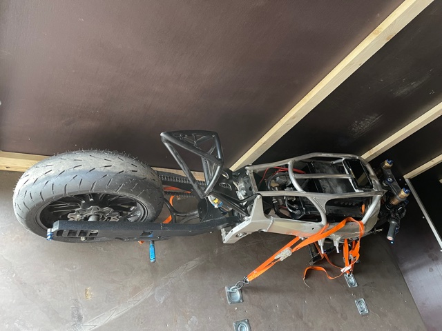

Ist aber noch einiges zu tun und aktuell baue ich mir gerade einen Anhänger für die Spielzeuge. Deshalb steht das Bike erst einmal ein wenig hinten an ...

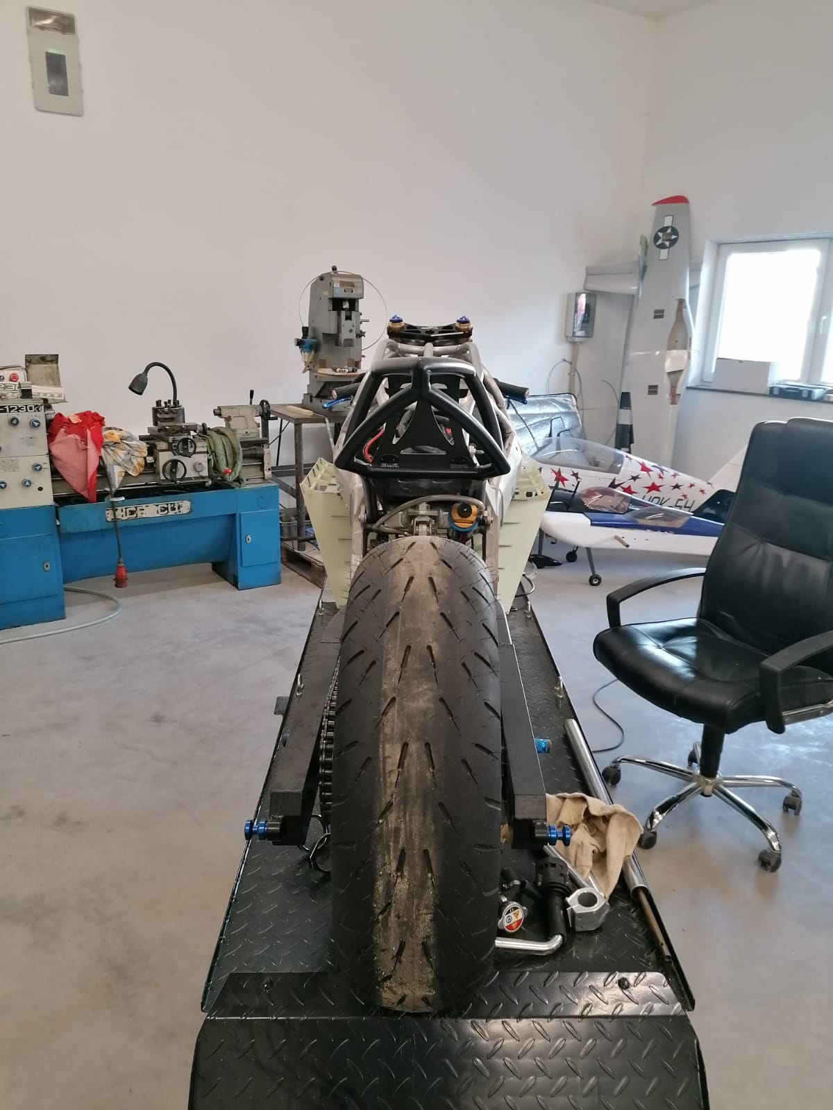

Zweite Kiste ist nun auch fertig und parallel bastel ich noch an einer zweiten Garage
Rov
Beiträge: 725
Registriert: Mo 13. Feb 2017, 08:48
Roller: GSX-R e899 K2
PLZ: 96114
Re: GSX-R e899 K2
Beitrag von Rov »

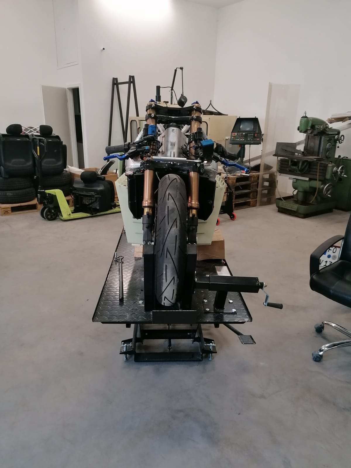

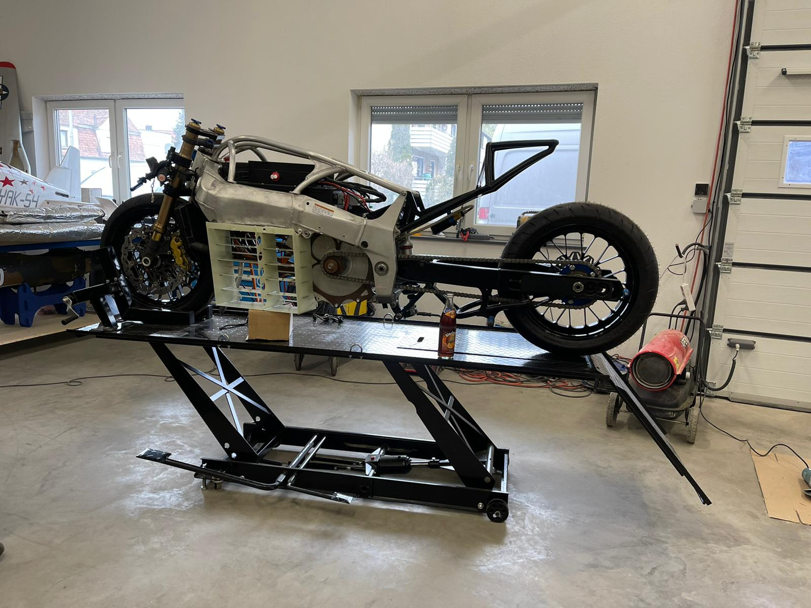

Batteriekastenhalterung ist nun auch fertig
Beiträge: 19407
Re: GSX-R e899 K2
Ganz schöne Pausbacken hat sie jetzt! zum Glück soll sie keine Kurvenqueen werden, sondern nur pfeilschnell auf der Geraden. Aber dorthin musst Du dann sehr aufrecht navigieren...

Re: GSX-R e899 K2
Beitrag von Rov »
Mit der kannste ordentlich Kurve fahren.
Ich versuche mal ein Video zu machen, wo ich sie auf die Seite lege!
Jetzt fehlt noch die Maske! Tacho ist drin und sie steht in ihrem neuen Zuhause.
