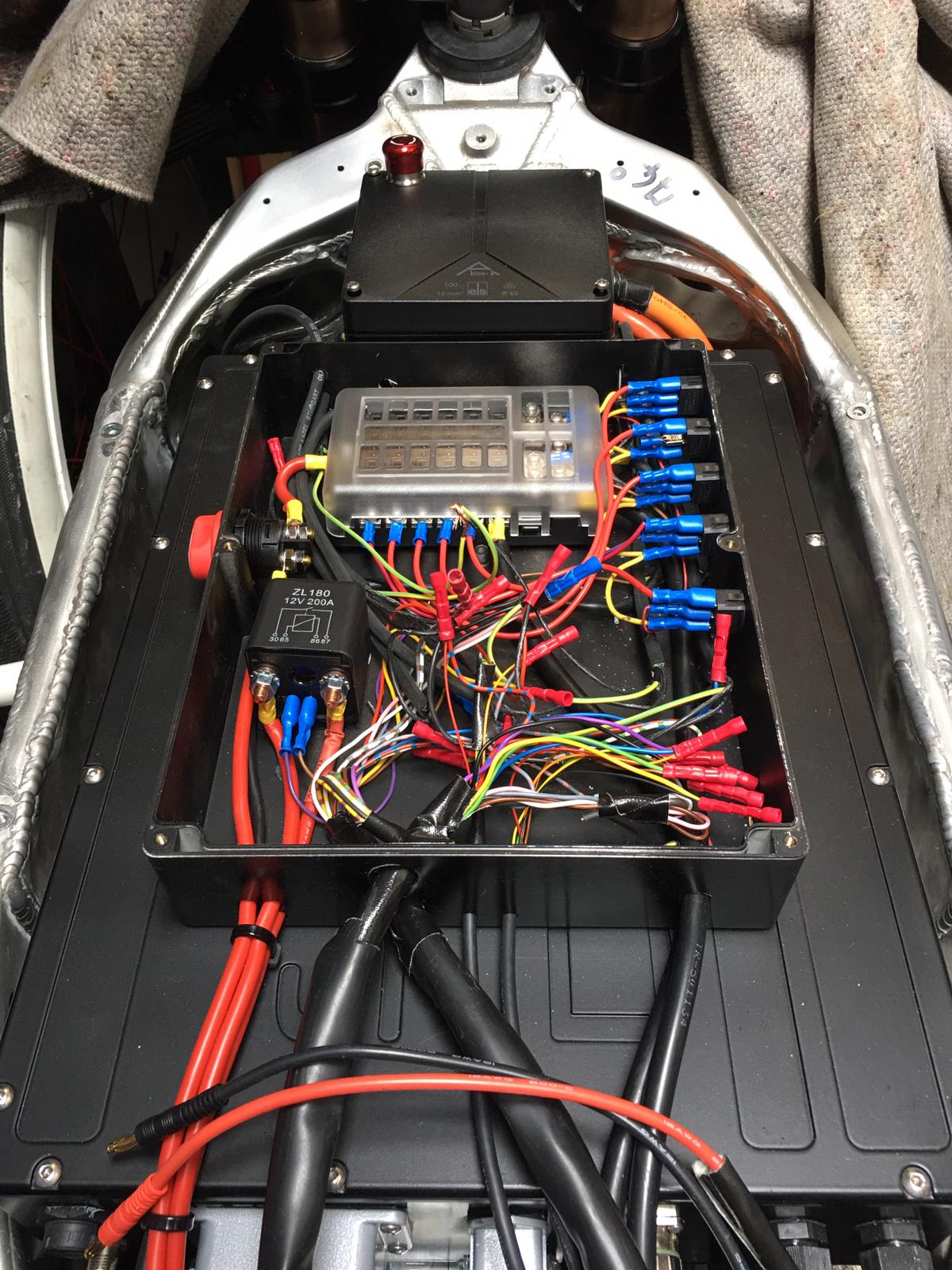

Nun, der Motor wird ja ein Typenschild haben. Steht da z.B. 3* 400Veff drauf, dann wäre eine Reglerspannung von 560VDC richtig. Overvoltage plus 25% wäre wohl möglich.
Mir scheint, du gehst zu sorglos mit Spannungen 600...800VDC um. Deine Ground Zero ANL-Sicherung ist keinesfalls für diese Spannung geeignet. Ich nähme da Kontakt mit dem Sicherungshersteller Siba auf.
Auch dein 200A Fahrstromrelais? mit 12V Spulenspannung ist wohl nur bis 36V zugelassen?
Ich hoffe, dass die Kiwis in ihrem Controller eine Softladeschaltung eingebaut haben?

Die Sicherung wird noch getauscht. Da habe ich noch 500A Sicherung vom Emsiso Regler, auch wenn wahrscheinlich etwas überdimensioniert. Sie war halt auf die 500A Nennstrom ausgelegt. Der SD300 hat nur 450A Nennstrom.
Tja und da haben wir das Dilemma. Auf dem aufgeklebten Papiertypenschild stehen Un=400VDC Busvoltage. Das hatte ich damals schon bei Phi Power angefragt ob es ein Druckfehler ist da kann ich ja für 750VDC bestellt hatte bzw. mit dem Chef darüber telefonisch und auch schriftlich gesprochen/korrespondiert hatte das mein Regler bis 800VDC verwalten kann und er da die Max Drehzahl erreicht. Werde Moegen dort mal anrufen!
Das 12V/200A Relais ist für den Zusatzkühler (Peltier, 1kW)
Der Regler wird einfach über eine 14V Batterie angesteuert, was ich schon gemacht habe, da ich mal online auf dem Regler drauf war.
Habe jetzt erst einmal nur Cos und Sin vom Resolver am Regler angeschlossen, da ich immer noch nicht weiß, wohin Power+ und Power - vom Resolver gehören (+5V und 0V oder excitation + und excitation- vom Regler.
Habe bisher immer nur Hallsensoren angeschlossen, was mir wesentlich einfacher erscheint.
Mal schauen, ob sich Scott Drive heute Nacht meldet.

Elektrik zu 99,5% abgeschlossen.
WE gehört der Familie, nächste Woche geht es weiter ...
