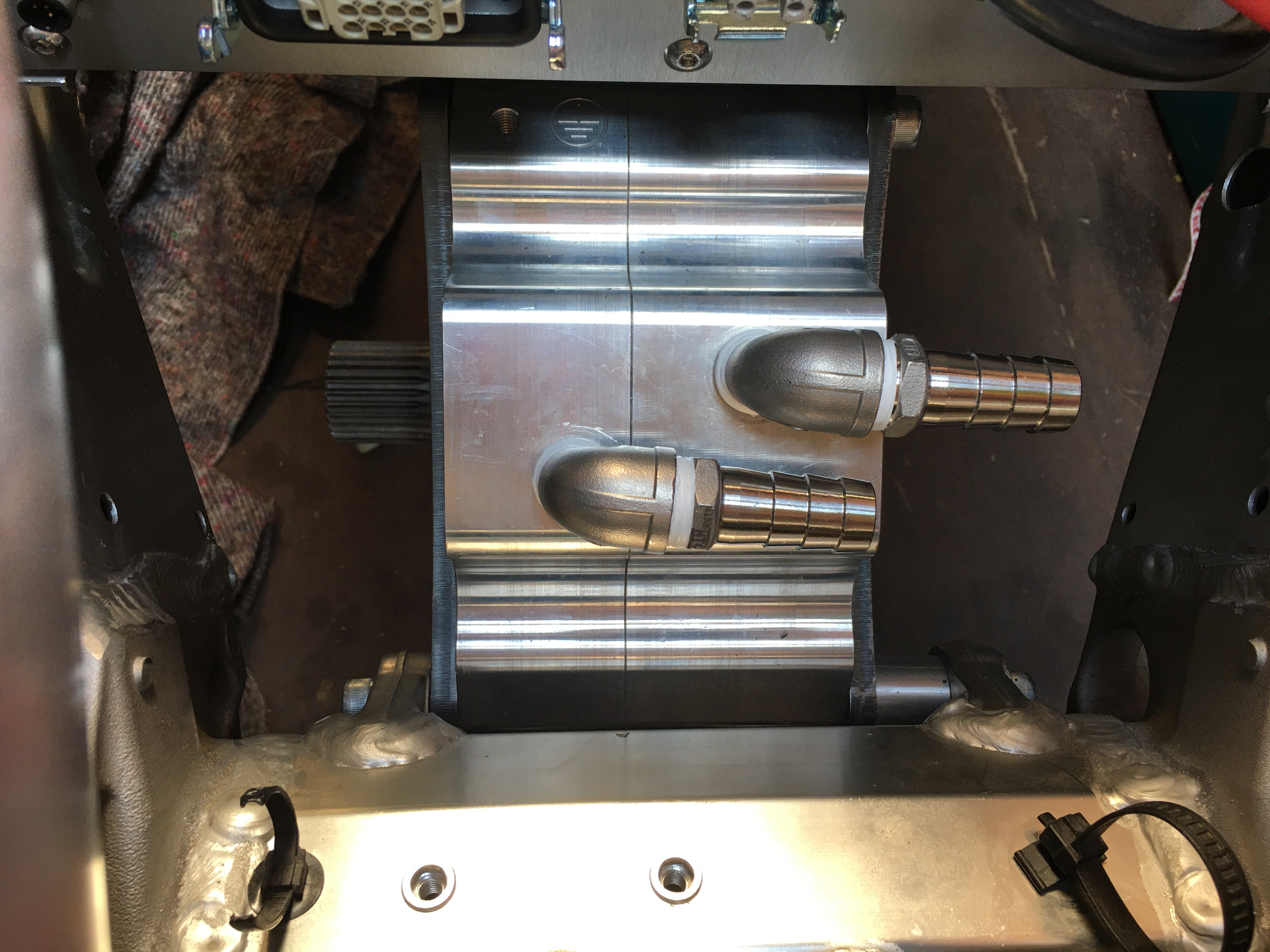

Re: GSX-R e899 K2
Gas, Wasser, Schei.e lässt grüßen ....
Und das schöne ...ich musste dafür nicht mal die luftige Tankattrappe abnehmen.
Wasserpumpenzange und 22er Schlüssel haben mich dabei unterstützt.
Die Bögen habe ich deshalb verwendet, da ich nun dort drüber noch eine kleine Box für die Technik installieren kann
und es sieht einfach schöner aus, wenn die Anschlussschläuche nicht erst nach oben mit einem Bogen nach unten laufen.
Bremsleitung für hinten habe ich auch schon mal ausgemessen: 230cm

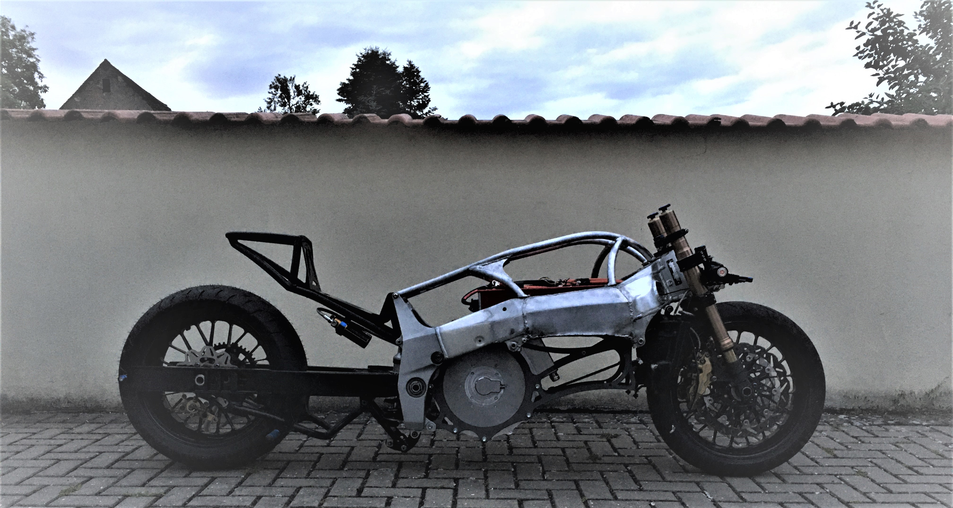

Re: GSX-R e899 K2
Wasser Rückführung vom Motor und Regler zum Wasserkühler ist schon mal fertig ...
Habe das Heck auch nochmal angehoben, da ich nur 5cm Bodenfreiheit an der Schwingenumlenkung hatte. Nun sind es gute 9cm.

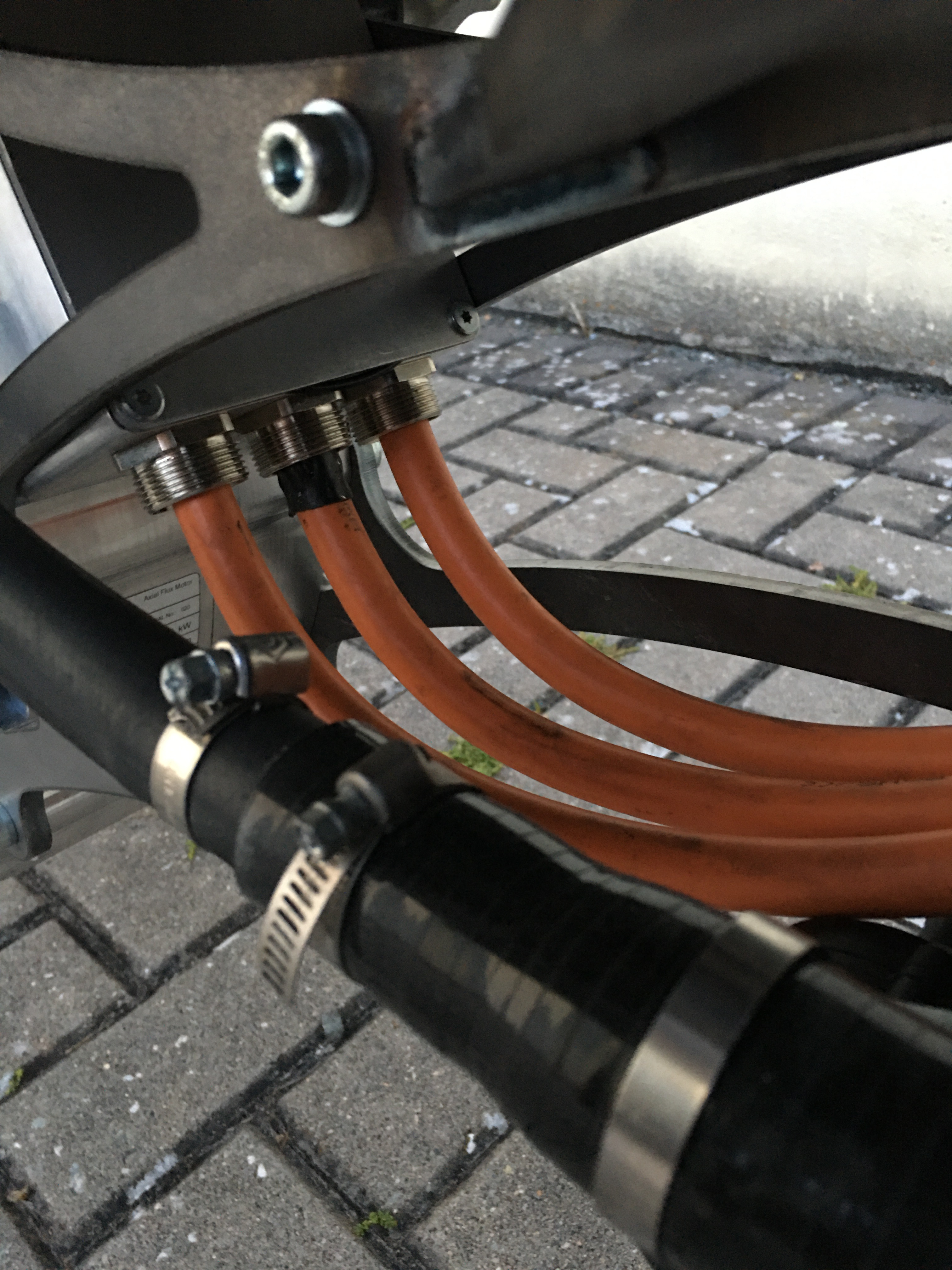

Re: GSX-R e899 K2
50mm² sind jetzt mal so richtig ein Wort
Ist ja auch keine Spielzeug-Motörchen mehr wie mein 5/8kW Radnabemomtor im Thunder. Dem hatte ich in der letzten Ausbaustufe auch vom Controller bis direkt an die schwinge drei 35mm² Phasenkabel spendiert, bei ohne weiteres bis zu 250A Phasenströmen.

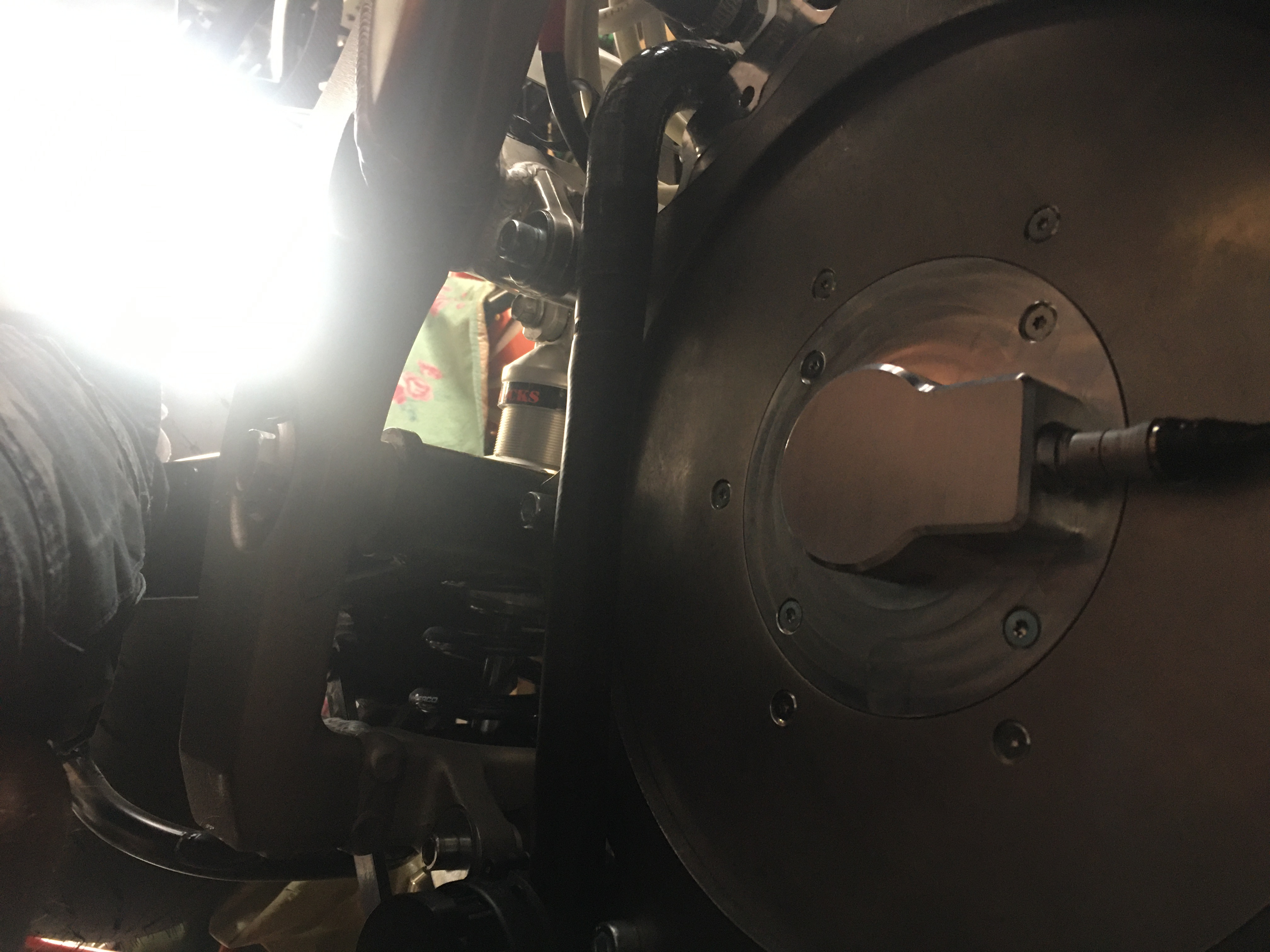

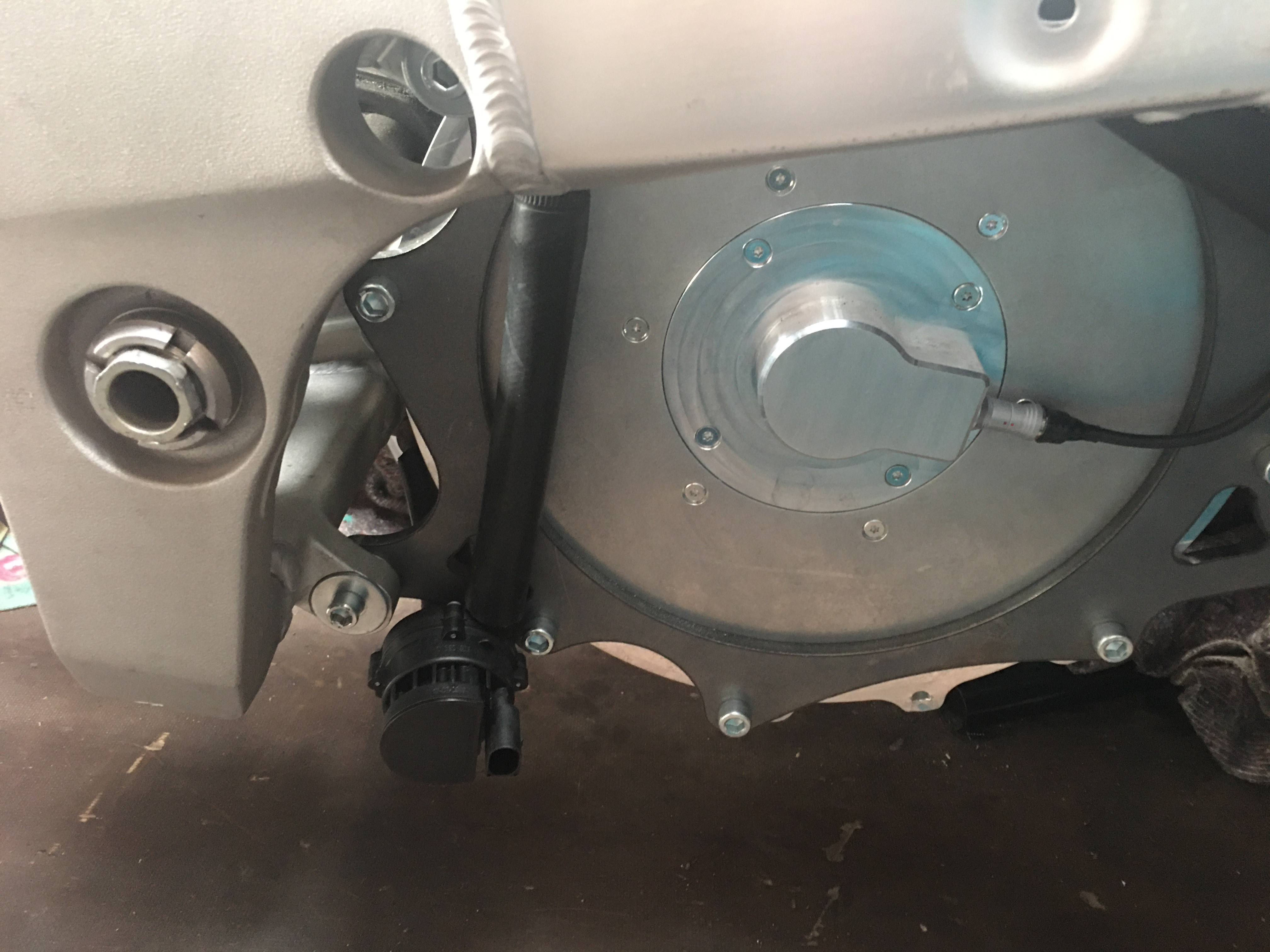

Re: GSX-R e899 K2
Ja, ja, gewisse Ähnlichkeiten sind vorhanden.

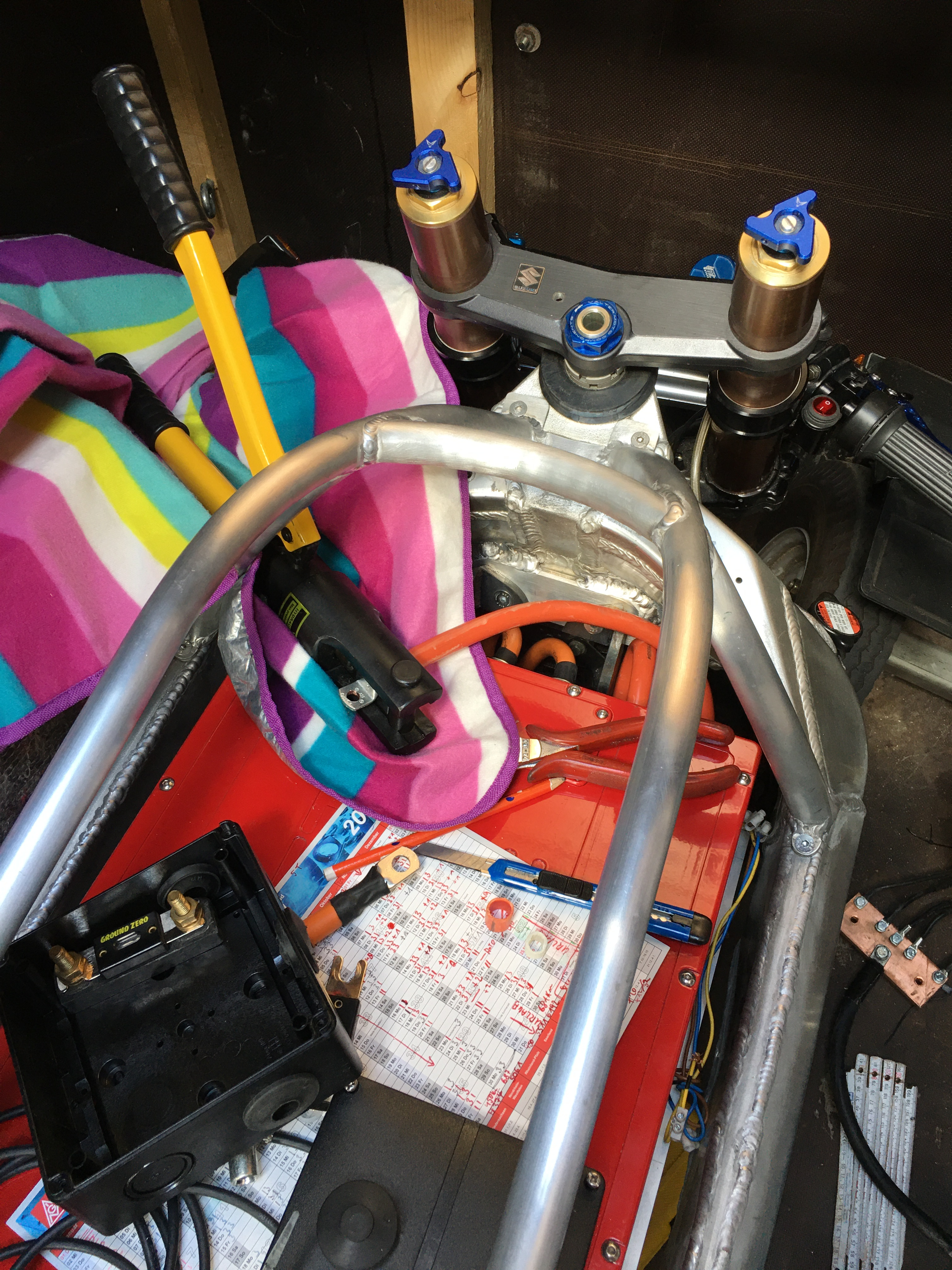

Jetzt habe ich mal mit der DC Stromversorgung angefangen und mir fehlt doch tatsächlich ein weiterer Meter von dem Orangenen Käbelchen.
Wenn ich alle Reste zusammen tacker, dann würde es locker reichen ...
Pumpe für den Motor habe ich auch positioniert und dabei die Motorschlauchanschlüsse getauscht, damit es ordentlicher aussieht.

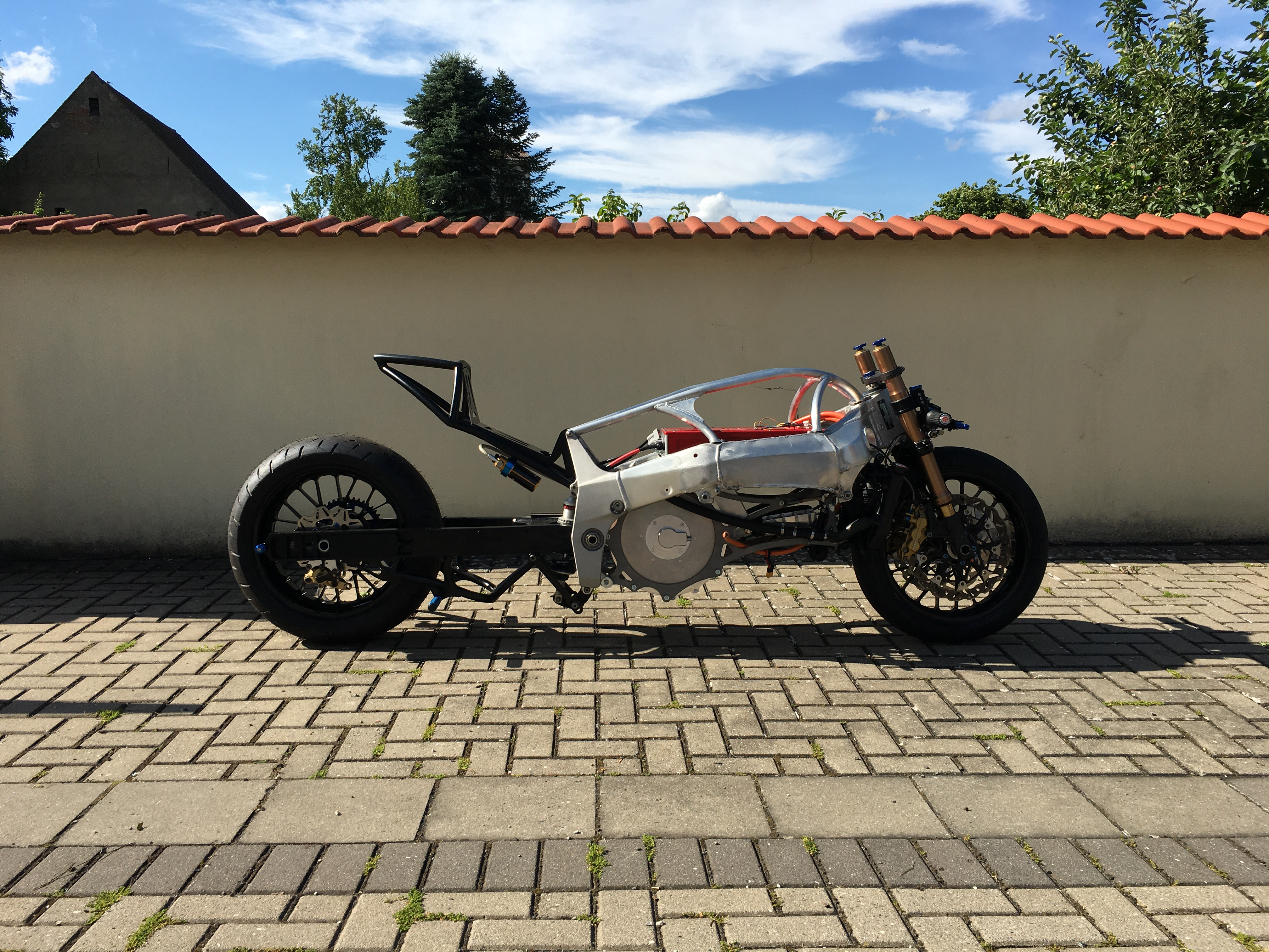

Re: GSX-R e899 K2
Aktueller Stand:
