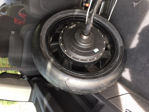

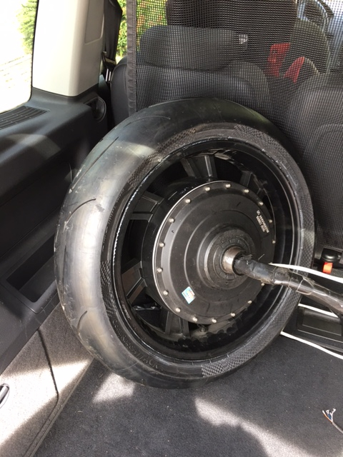

Heutiger Testlauf mit neuem Regler habe ich Aufgrund eines Plattens am Hinterrad abgesagt.
Das gleiche Problem hatte ich vor 2 Moanten schon einmal und notdürftig mit Pannenspray repariert.
Hat quasi bis vor 2 Tagen gehalten und beim No load Testlauf (HR in der Luft) konnte man auf einmal beobachten, wie die Fliehkräfte den Reifen von der Felgenkante weggedrückt haben.
https://youtu.be/g5E1jU6MG_o
Danach konnte ich den Reifen mit dem Finger bis zum Felgenbett runterdrücken. Danach habe ich nochmals aufgepumpt aber über Nacht hat er die Luft wieder verloren.
Safety First ... evtl. habe ich einen neuen Reifen bis kommendes Wochenende und verschiebe den Lauf quasi nur um eine Woche. Das HR habe ich schon ausgebaut bzw. die ganze Verkabelung gelöst!

Neuer HR ist drauf (160/60-17 Conti Race Attack Soft).
Jetzt alles wieder zusammenbauen und anschließen.

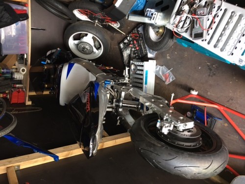

Und wieder alles zusammengebaut
