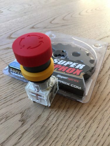

Da der neue Regler einen Notaus-Kreis hat, der das integrierte Lesitungsschütz auslöst und den Akku vom Regler trennt habe ich mir schon mal einen separaten Not-Aus-Schalter furs Cockpit besorgt. Ein seperater Kill-Switch wird ebenfalls noch folgen (Vorgabe für Bikes, die schneller als 10 Sekunden auf der 1/4 Meile sind und da hoffe ich doch hinzukommen!
