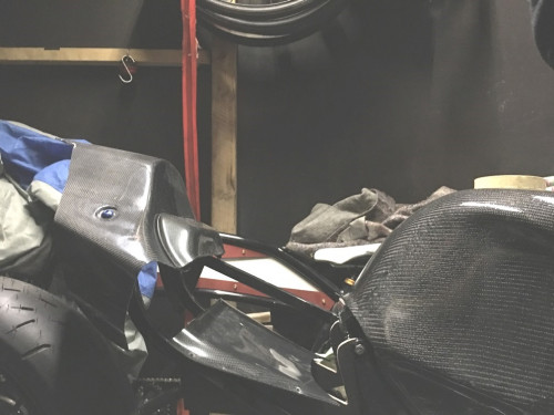

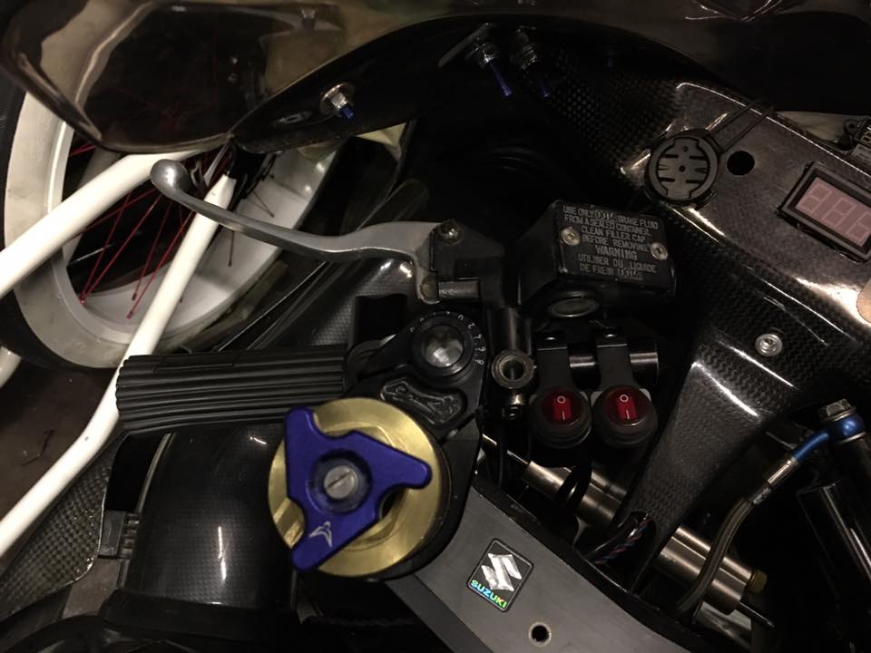

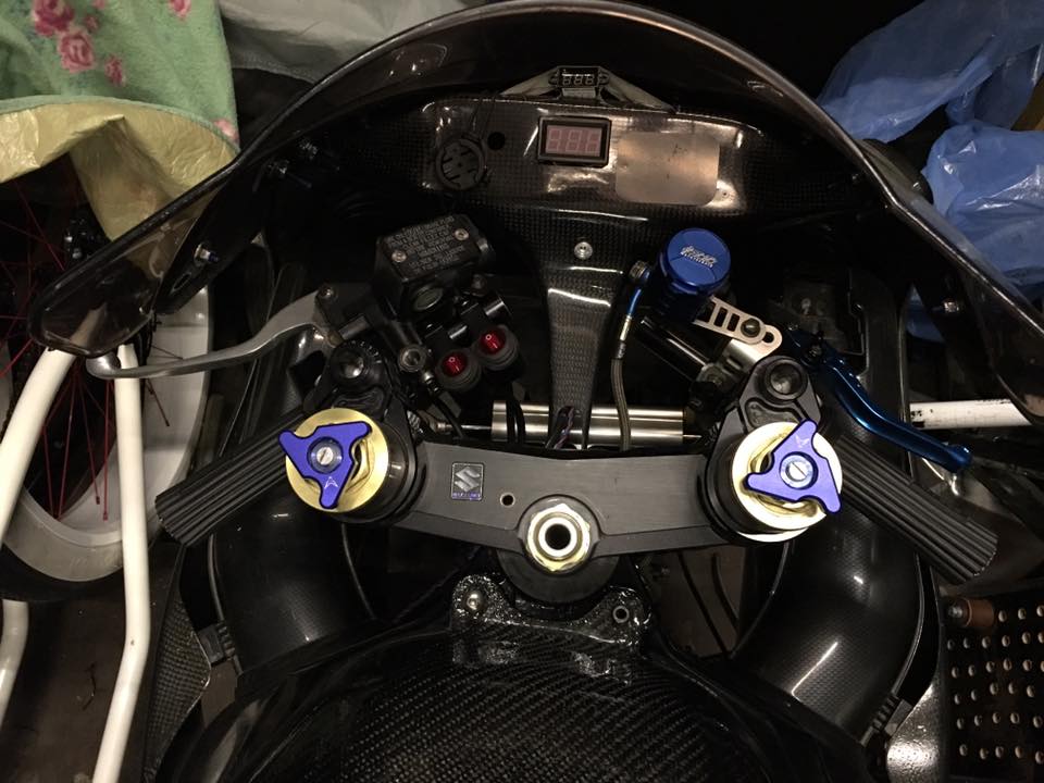

Da am linken Lenker noch ein wenig Platz ist habe ich mir mal eine hydraulische Kupplung von einer Suzuki GSXR 1100W dran gebaut.

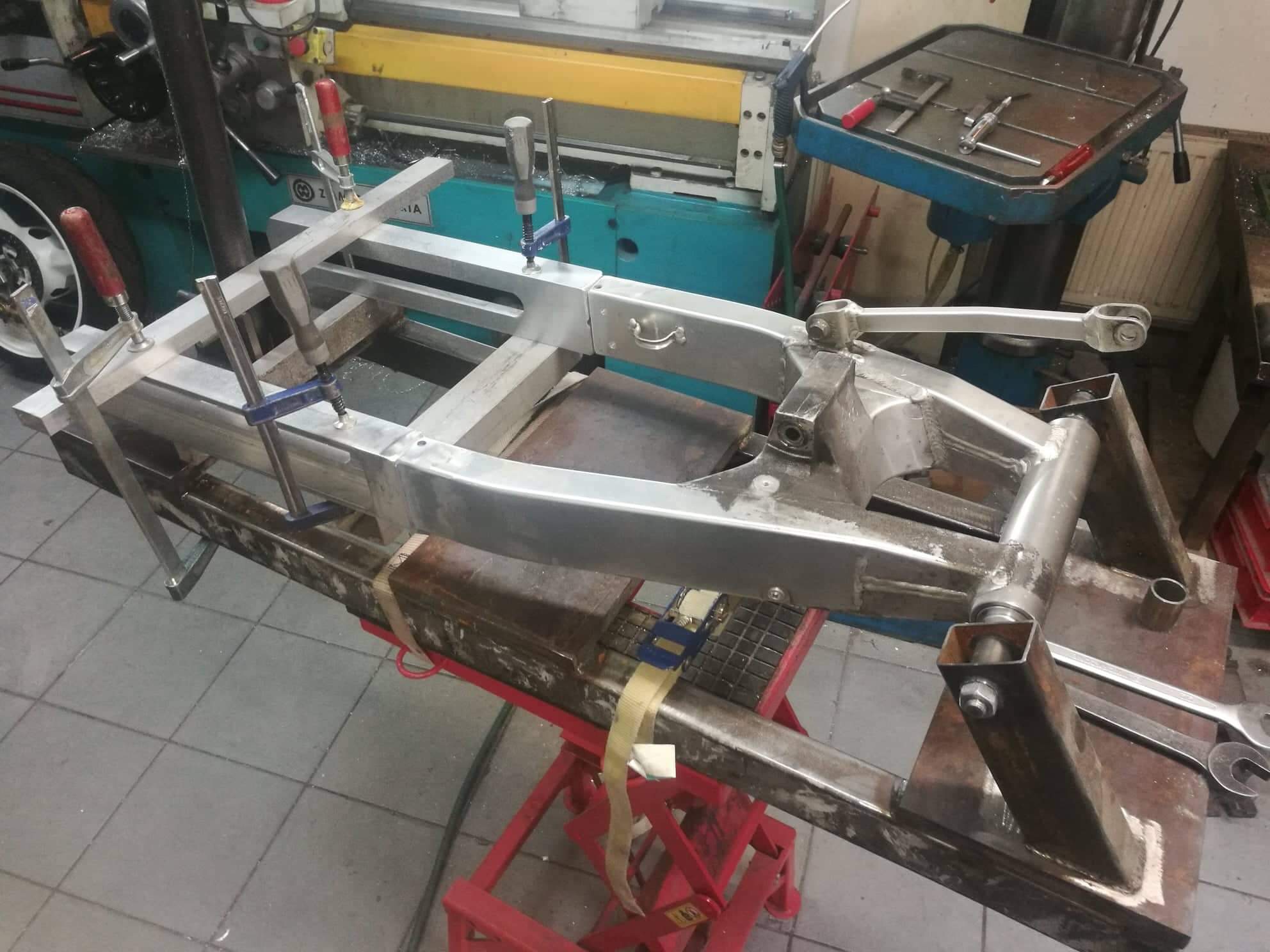

Schwinge ist erst einmal provisorisch drin.
Fehlt noch der Unterzug zur Stabilisierung und die neue Fußrastenbefestigung

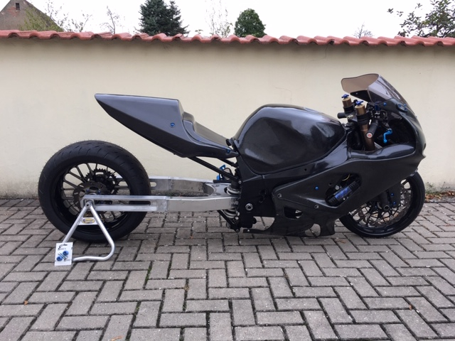

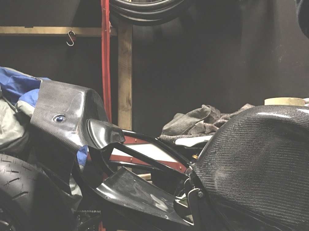

Da mir das Heck schon eh und je ein Dorn im Auge war, habe ich es in der Zwischenzeit mal etwas gekürzt.
Fehlt nur noch eine neue HUV!
Evtl. wird am kommenden We die richtige Schwinge fertig (Unterzug usw.)

Nun hatte ich mir eine günstige LED Anzeige aus China besorgt.
Hatte noch nachgefragt, ob die wirklich bis 1000V DC geht.
Natürlich!, war die Antwort.
Angekommen, an einen Akku angeschlossen ... super, funktioniert auf jeden Fall (23V DC).
Nächsten Akku genommen (37V DC), prima ... .
Dritten Akku in Reihe geschaltet ... Puff ... Anzeige dunkel
Mit dem Verkäufer diskutiert und Anschlussbild gesendet ... nun become ich einen neuen.
Wird wohl wieder einen Monat dauern ...
Aber egal, eilt ja nicht!
Bis 700V (Lagerungsspannung) könnte ich derzeit anschließen ...

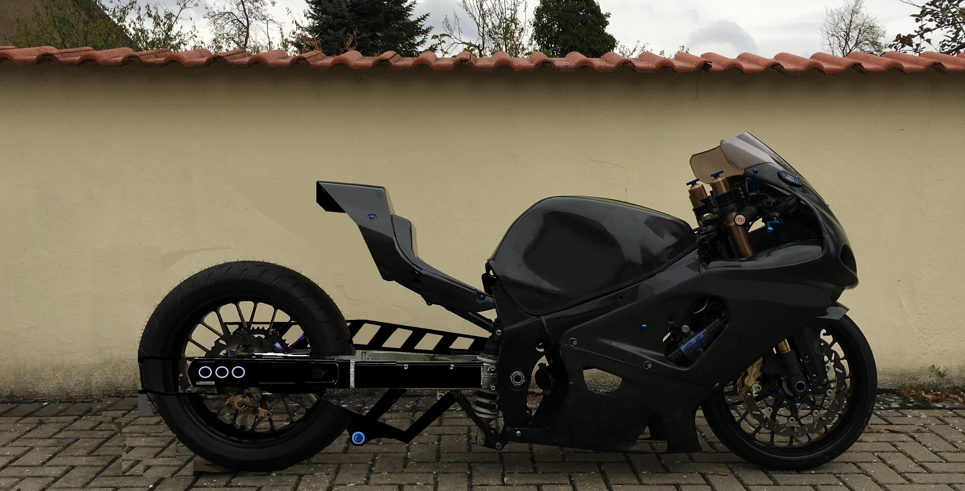

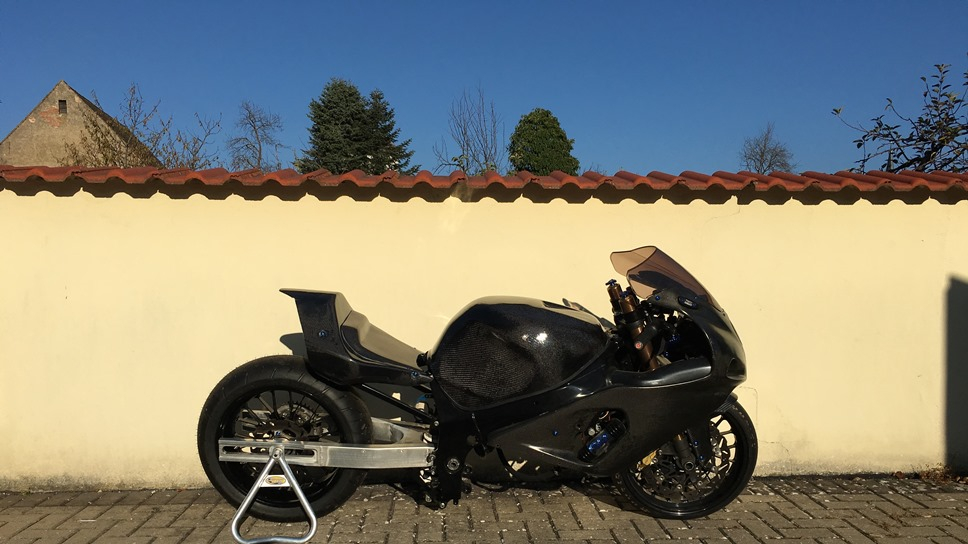

Heck noch weiter eingekürzt und den Sitz ebenfalls!
In Zukunft sitze ich also 10cm tiefer ...

Aber Du sitzt dann nicht auf den zwei Röhrchen?

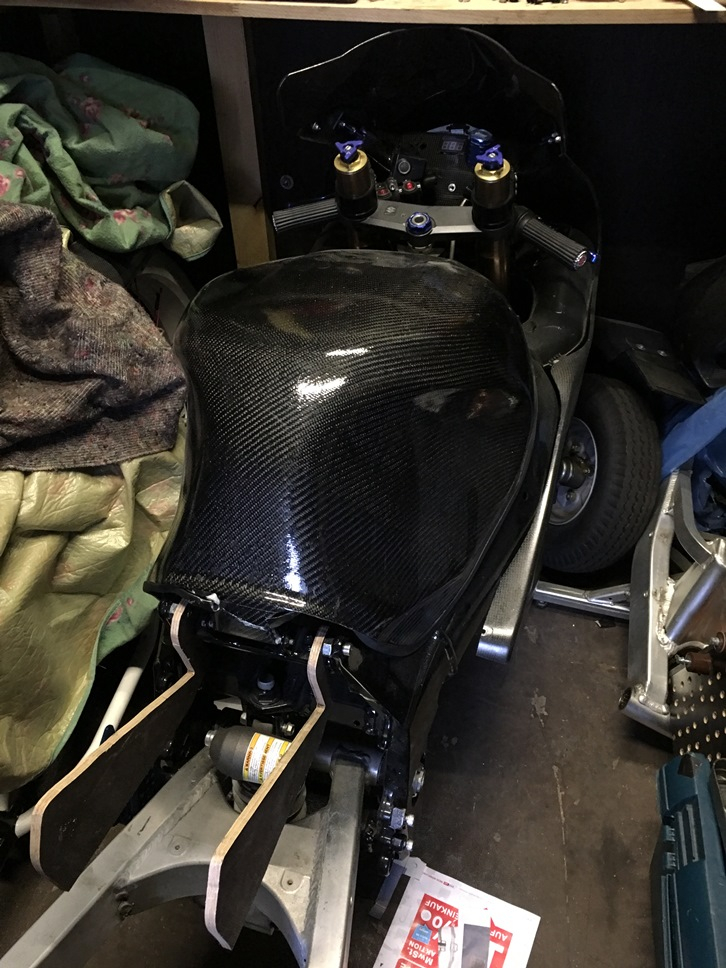

Ne, ne, der Heckrahmen wird schon ordenlich umgebaut.
Habe erst einmal nur eine Heckstrebe entfernt, damit ich den Sitz mal ordenlich auf der Holzkonstruktion auflegen konnte.
Den Sitz bzw. was davon noch übrig ist kann ich eh nicht mehr verwenden, da er zu kurz ist oder er muß auch verlänget warden, wenn es keien fertigen Platten gibt.
Die Sitzbreite geht dann auch auf fast 25-30cm auf 16cm runter ... das reicht vollkommen für die kurze Strecke!
Das Heck wird wie beim Original an 4 Heckstreben hängen.
Als nächstes müßte ich mal die Adapter anfertigen lassen, damit mein Schweißer dann passend die Heckstremen eine nach der anderen passend zurechtbiegen kann.
Aber am Ende werde ich dann doch auf den zwei oben liegenden Aluvierkantrohren (20x20mm) platz nehmen, werde aber von 4 Stück getragen.
Am Ende soll es ungefähr in diese Richtung gehen:
