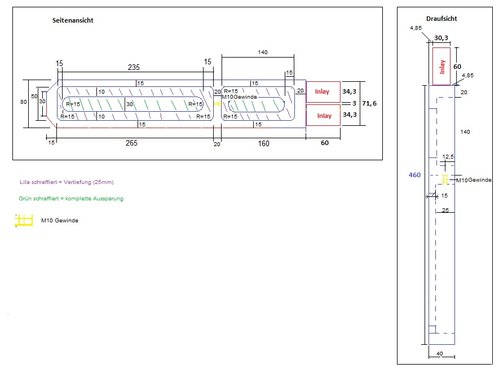

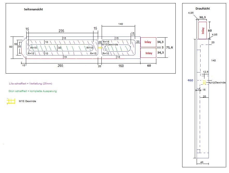

Da ich mit der Schwinge nicht wirklich zufrieden bin werde ich sie mir selber bauen (lassen).
Mit dem Design habe ich schon mal angefangen.

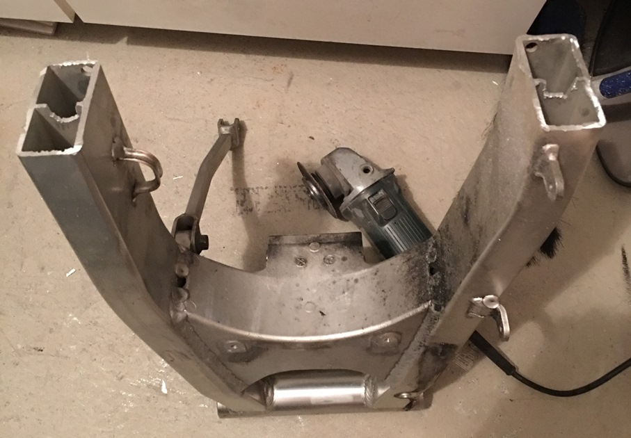

Das war der einfache Bearbeitungsschritt - die neuen Bürzel da ranmachen wird das kritischere: Schweißen oder Schrauben?
Rov
- Beiträge: 725
- Roller: GSX-R e899 K2
- PLZ: 96114
Re: GSX-R e899 K2
Die Inlays von den Verlängerungen ragen genau 5cm da rein und es wird verschweißt.
Das lasse ich aber machen, da ich selber kein Aluschweißen beherrsche!
Die Schwinge wird in 2 Schritten gebaut.
Erst einmal nur die Extensions rein und verschweßen, dann die Schwinge einbauen und auf den Motolug-Anhänger verfrachten, um zu schauen, wie tief man den Unterzug setzten kann.
Möchte ihn so tief wie möglich setzten, damit es ein besserer Übergang von der VVK wird.
